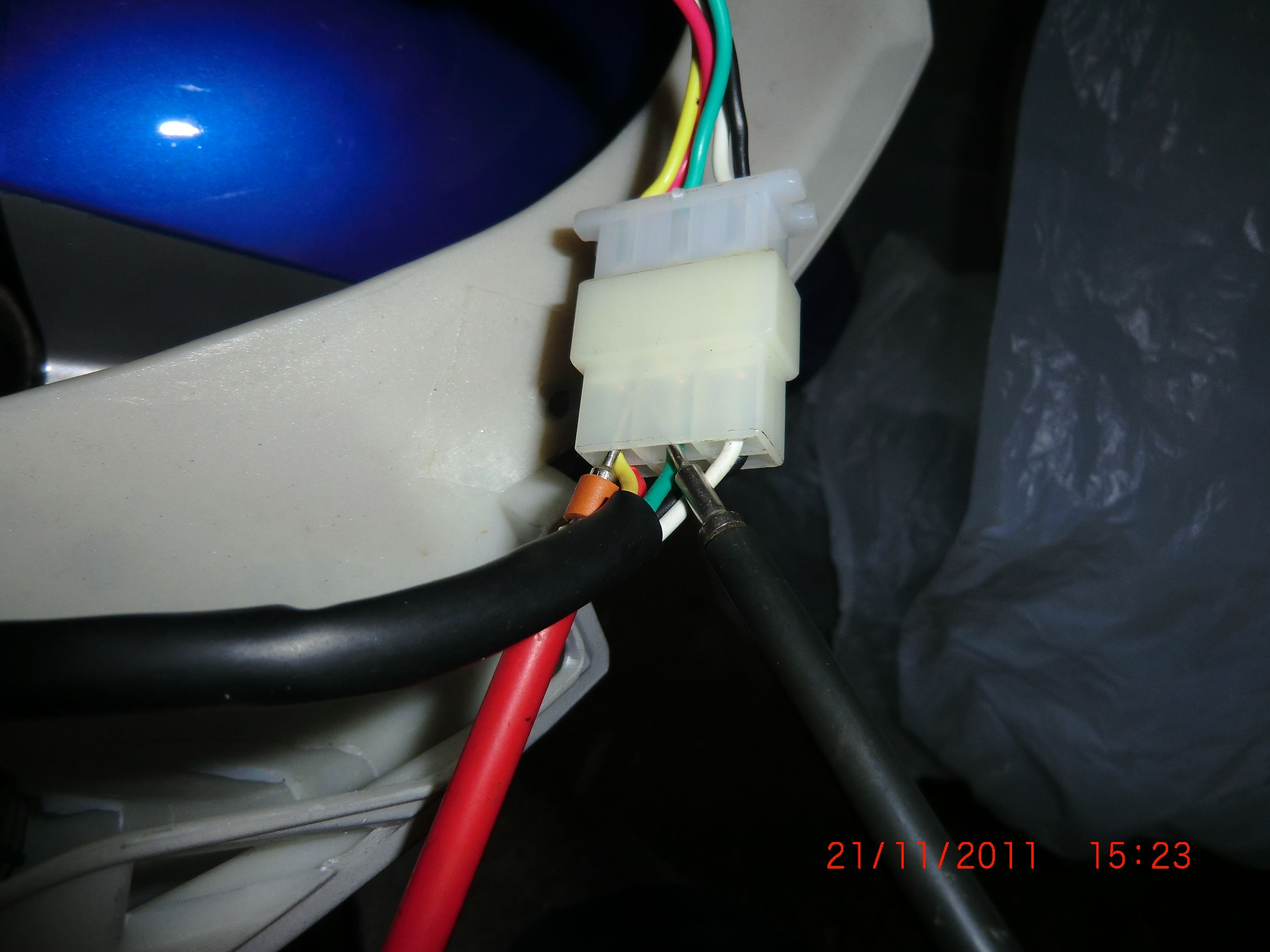

Сегодня заметил что при разряженном АКБ (не полностью подсадил АКБ дав постоять с вкл.светом пока желтеть не начали ) все работает без включения фар. Т.е на обогатителе сразу нормальное напряжение.

Вот в теме про перемотку гены 139 кто то написал распиновку 7-и контактного РН, так вот 1-н провод с РН идет на обогатитель. Вполне возможно что обогатитель подключен по хитрому (переменка и минус), чтоб работать вполнакала, тогда 6 вольт для него нормальное напряжение, а при не включенной нагрузке на выходе ничего не имеем, это паразитный эффект таких упрощений.
Расплетать проводку не стоит, косяк и так виден. Нужно подключить правильно и все.
