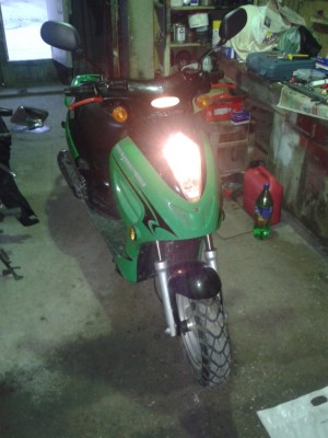

Покрасил ручки в огненный красный :) И собрал скутер.
Есть еще недоделки, но в целом для ходовых испытаний уже пригоден.
Поменял тормозную жидкость в обоих тормозах на DOT4 Motul. Прикладываемое усилие на ручки тормозов стало похожим.
