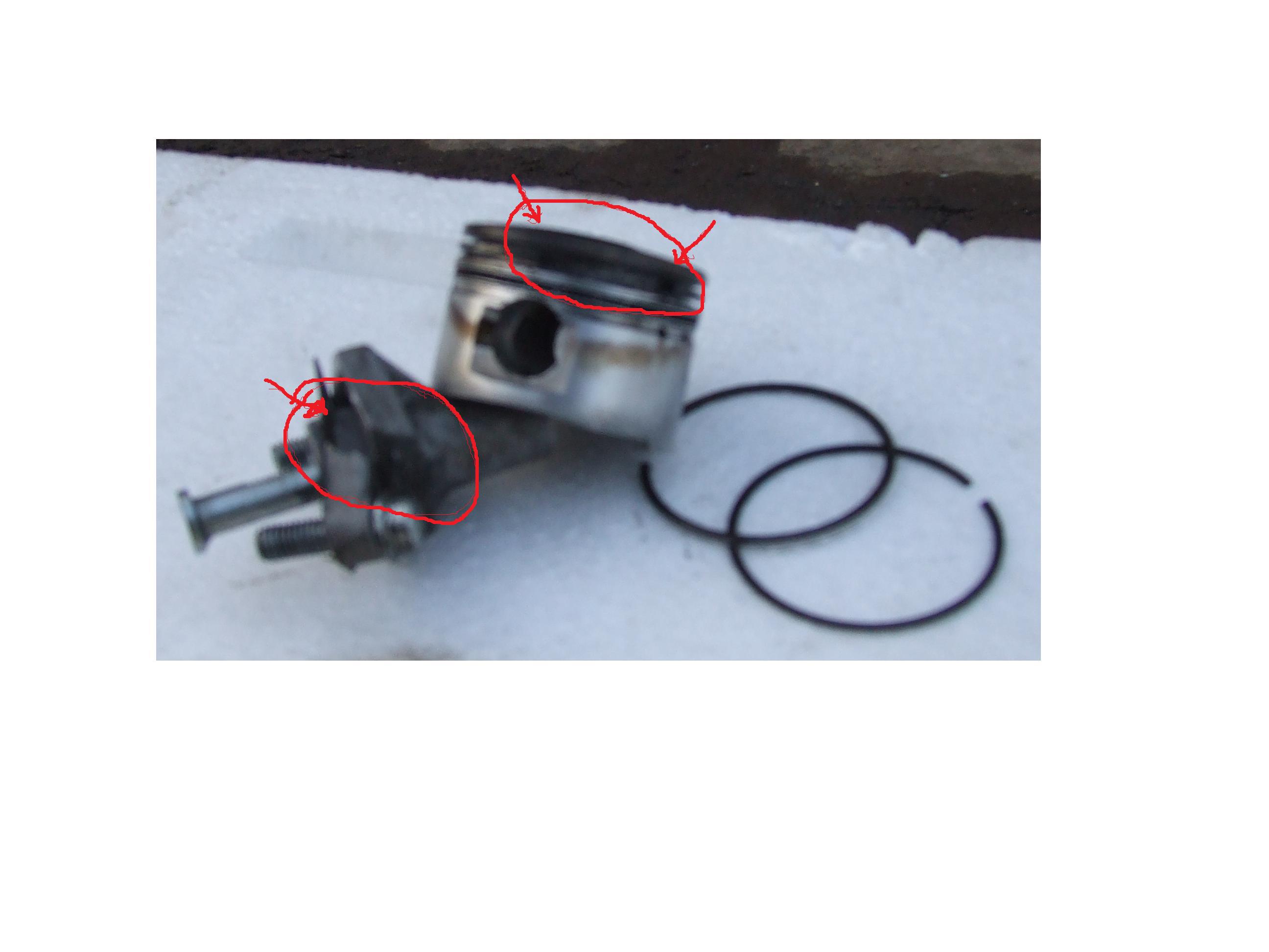

пробе я не знаю спидометр на второй месяц отключился а вот поршню настал ппц развалился вчера на открытии между кольцами выломалась перегородка сантиметра1,5 или чуть меньше и компрессия ушла *JOKINGLY*
неповезло тебе.какой у тебя движок?марка?диаметр поршня?

139QMB диаметр 44(62сс) и еще треснул корпус натяжителя цепи.
И кстати я второй поршень ставлю 62сс , а целиндр тот же и тот поршень треснул :(
