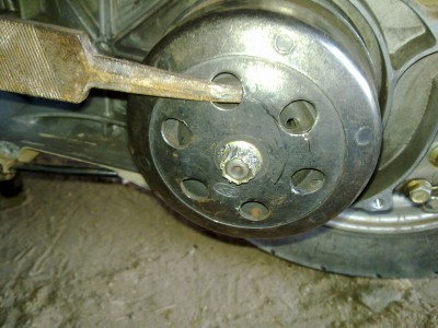

Помогите мне раскрутит эту гайку! Упор сделал хороший, газовым ключом пытался, он мне только гайку раскорябал. Что еще можно применить? Я уже о напильнике думаю.

evorios, такие гайки нужно только торцевым ключом откручивать. Купи набор головок, не пожалеешь.

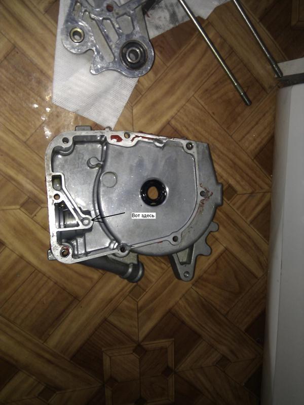

Схватил клина новй двигатель, из за масленного голадания. Смотрел все каналы сазки в норме. Вот тут на фото должно быть отверстие ??? А то канал подачи масла на маслонасос глухой получается. двигатель 139QMB

lexx13, там имеется отверстие, фото выложил на обменник: http://sderni.ru/80708
Там съемник надо, я за неимением оного зубилом откручивал.
