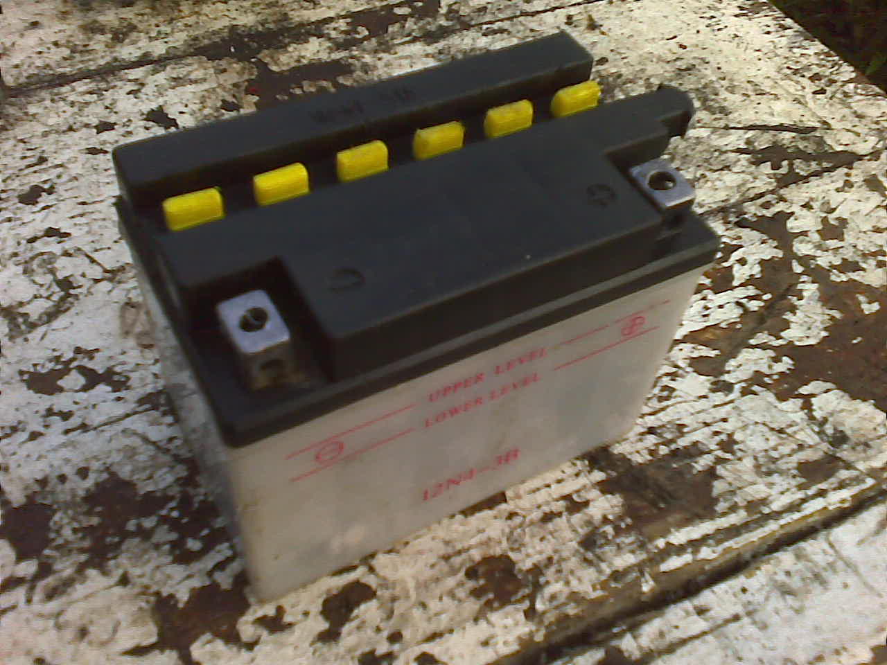

Есть мысль попробовать восстановить родной аккумулятор:
0038.jpg [ 115.59 KiB | Просмотров: 4183 ]
Восстановление планирую провести в два этапа:
1) Слить кислоту, купить новую, залить по уровню
2) Зарядить
Возникает только один вопрос: какого типа этот аккумулятор? Единственная маркировка - 12N4-3B

1) Зарядить.
2) Слить и промыть дистилатом шлам.
3) Залить новый электролит.

Емкость: 4 A/h
Ток разряда EN: 20

1) Зарядить.
1) В аккумуляторе через полупрозрачную боковую стенку видны 6 отделённых друг от друга контейнеров. В одном из них уровень кислоты почти нулевой, в остальных выше макс.уровня. Именно по этой причине возникла мысль сначала поменять жидкость (и залить поровну во все контейнеры). Или можно и так заряжать?
2) "дистилатом шлам" - я не знаю, что это. Пожалуйста, расшифруйте.
3) Что именно нужно в него залить? Готовый раствор серной кислоты с дистилированной водой?

1. Выровнять уровень электролита во всех банках.
В магазинах продается электролит для АКБ( Готовый раствор серной кислоты с дистилированной водой).
Зарядить. Проверить плотность электролита.

Hors, а если нет уверенности в жидкости, которая сейчас находится в аккумуляторе!? В этом случае будет вполне логично слить её и залить новую. Правильно мыслю?
Чтобы слить, нужно перевернуть - все что скопилось на дне банок акб., окажется в пластинах и после грозит замыканием.
Чтобы удостовериться, нужно взять ареометр и проверить плотность того что в акб.
Сколько лет акб?

В разряженный аккумулятор нельзя заливать готовый электролит!
Дистилат - дистилированная вода! :-D
Шлам - осыпавшаяся активная масса пластин аккумулятора.

Можно, пониженной плотности. После зарядки откорректировать и выровнять по банкам.
В данном случаи это просто тренировка для автора.
Стоимость такого акб 680 - 700р.

2 неполных года.
Абсолютно верно!
Кстати да, проще купить новый
Купить что-то новое всегда проще. Но сейчас мне важен именно процесс :)
