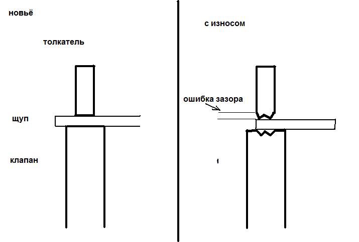

Лазил по форумам для автомобилистов, хотел узнать зазоры клапанов на шестерке, так вот, люди написали одну очень интересную штуку до которой я сам не допёр, ставить зазоры можно щупами на новом двигателе пока еще нет выработки на поверхностях там где мы и измеряем зазор, мерить нужно микрометром, а все потому что щуп имеет плоскую ровную форму а изношенные детали уже увы-нет и как следствие зазоры по щупам получаются больше чем на самом деле, вот нарисовал картинку чтоб было понятнее,я думаю становится ясно почему клапана при "верных" зазорах начинают стучать теперь, если ставим по микрометру то тут уже ошибки нет , так как вы замеряете на сколько ходит толкатель с учетом выработки.
Картинка конечно нарисована коряво и не очень пропорционально но думаю должна донести суть мысли :)

Зазоры на жигулях (классика) выставлялись именно с помощью специального устройства назывался он "Приспособление для выставления зазоров клапанов), там была специальная пластина закрепляемая на винтах крепления постели распредвала, с отверстиями в створе с рокерами и микрометр с ножкой, действительно, этот девайс позволял убирать погрешность в измерении зазора при износе рабочей пары.и поэтому, если замерять щупом то он показывал меньшую толщину.

Зазор в сотку почувствовать просто. При 0.01 кормысло уже будет люфтить по оси, а при 0.00 -нет.
С класическими ВАЗами регулировку клапанов сравнивать низьзя.
Там зазок меряют меж распредвалом и рокером, а на китайце меряют междурокером и клапаном. Кривая выроботка в паре вал-рорек не сильно влияет при земере зазора в китайских четырёхтактниках.
