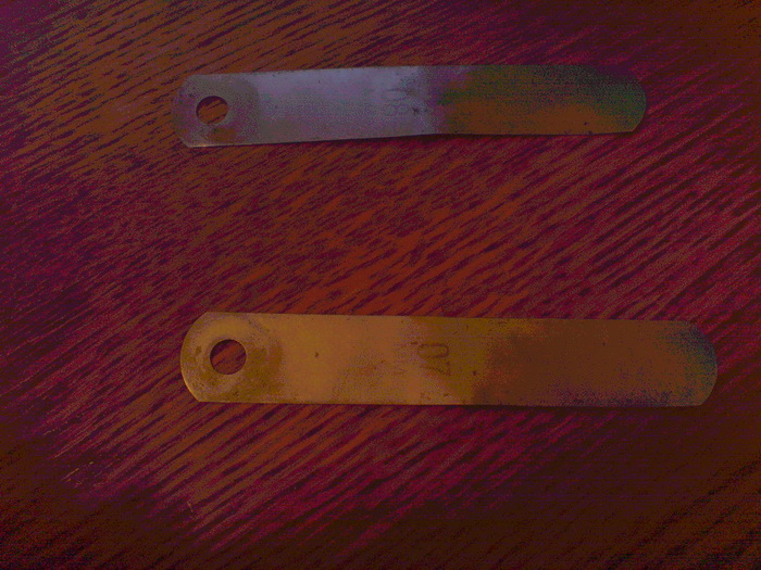

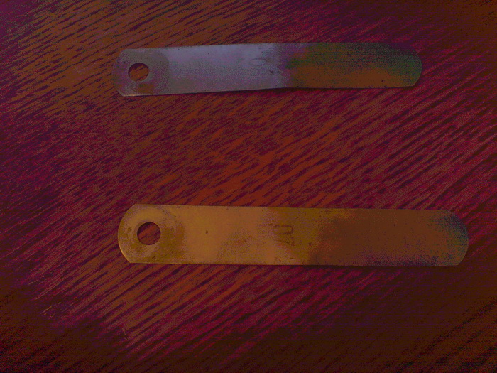

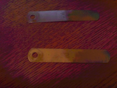

Rudy писал(а):
я обычно ставлю впуск 0.07выпуск-0.09
Дай фото своих щупов.
 Заголовок сообщения: Re: СКУТЕР ПОТЕРЯЛ МОЩНОСТЬ!!!
СообщениеДобавлено: 03 Jan 2012, 19:25
Зарегистрирован: 31 Dec 2011, 21:56
Сообщений: 148
Откуда: Беларусь, Минск
Скутер: Viper storm-150cc
фото?
да пожалуйста, но...........зачем?
на фото 0.07 и 0.08(0.09 в гараже с остальными)
щупы.jpg [ 163.89 KiB | Просмотров: 3957 ]
