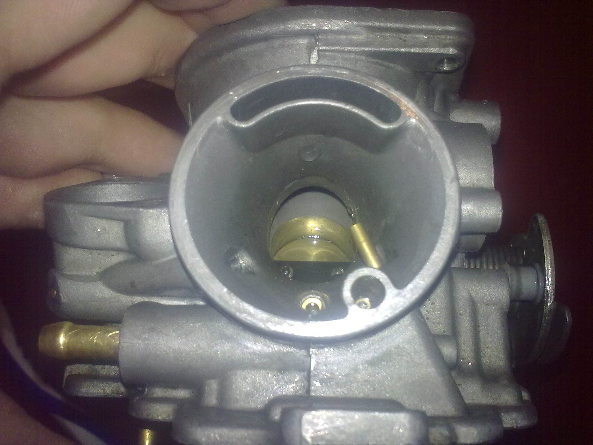

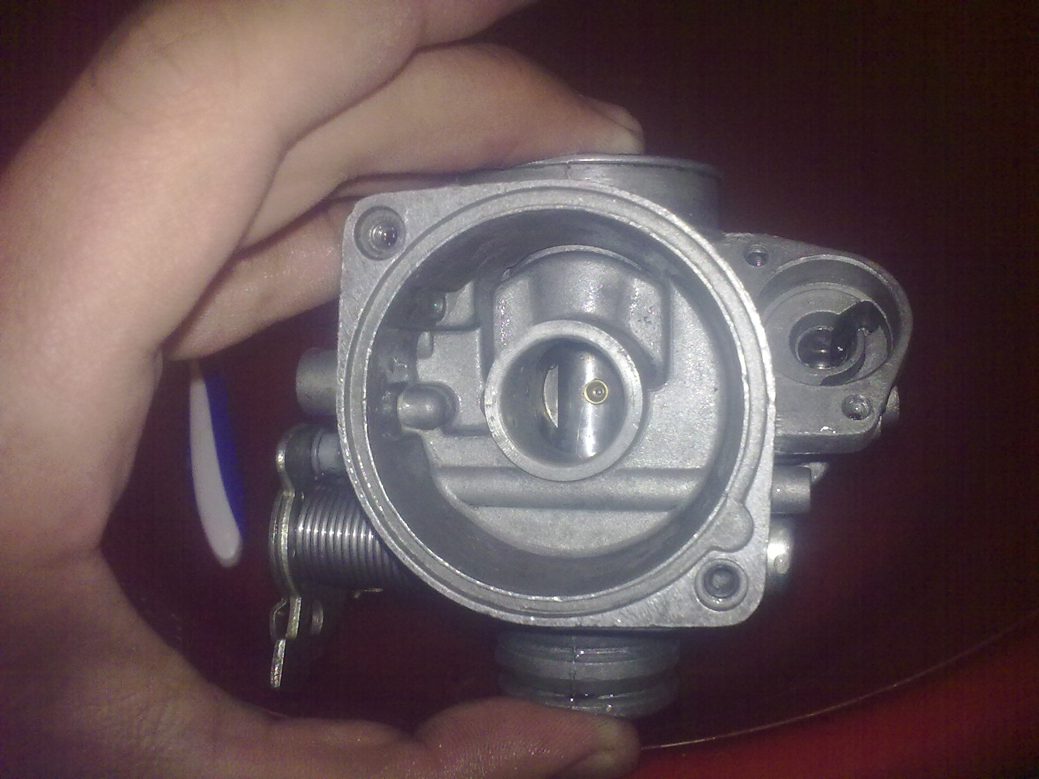

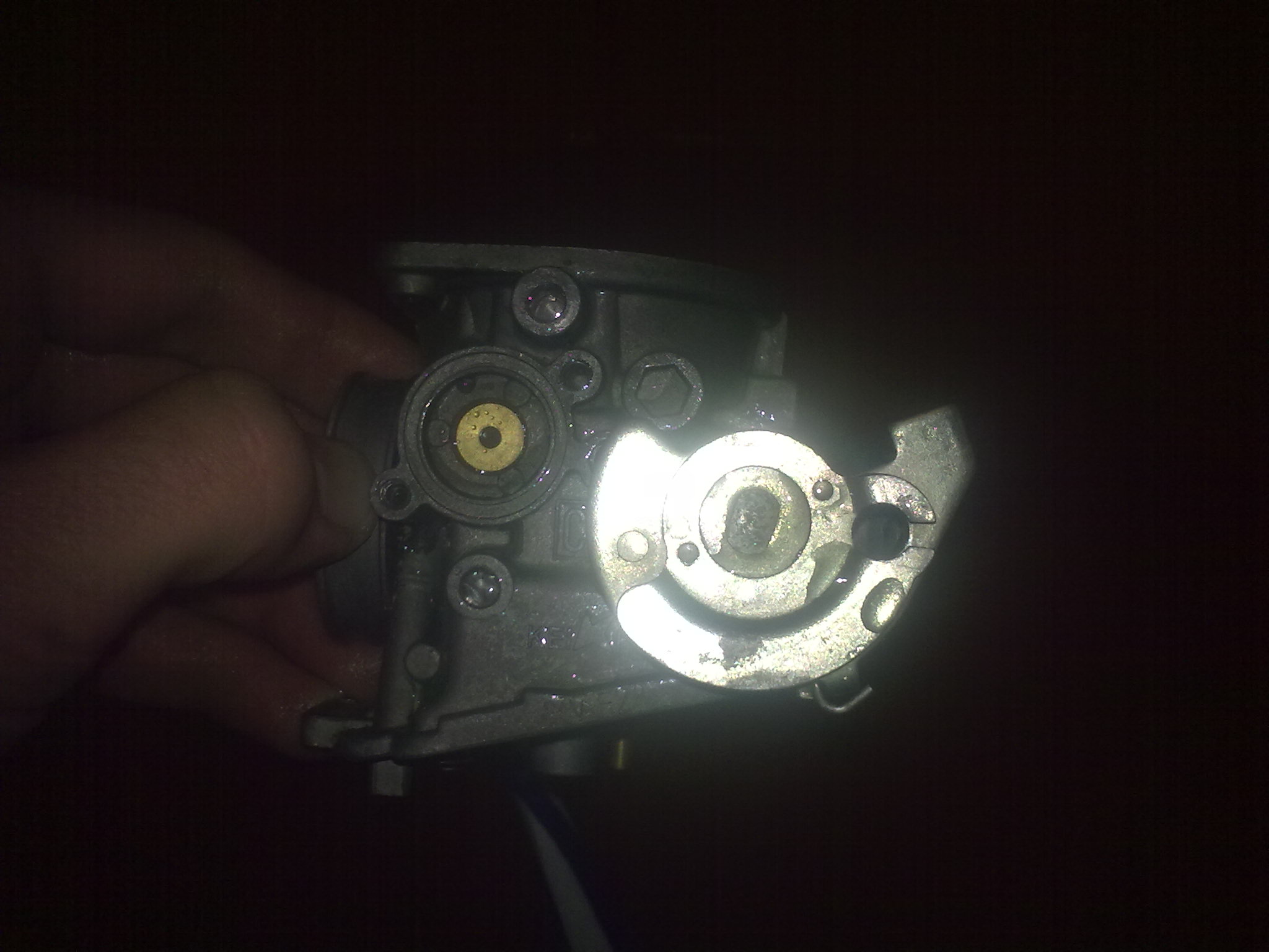

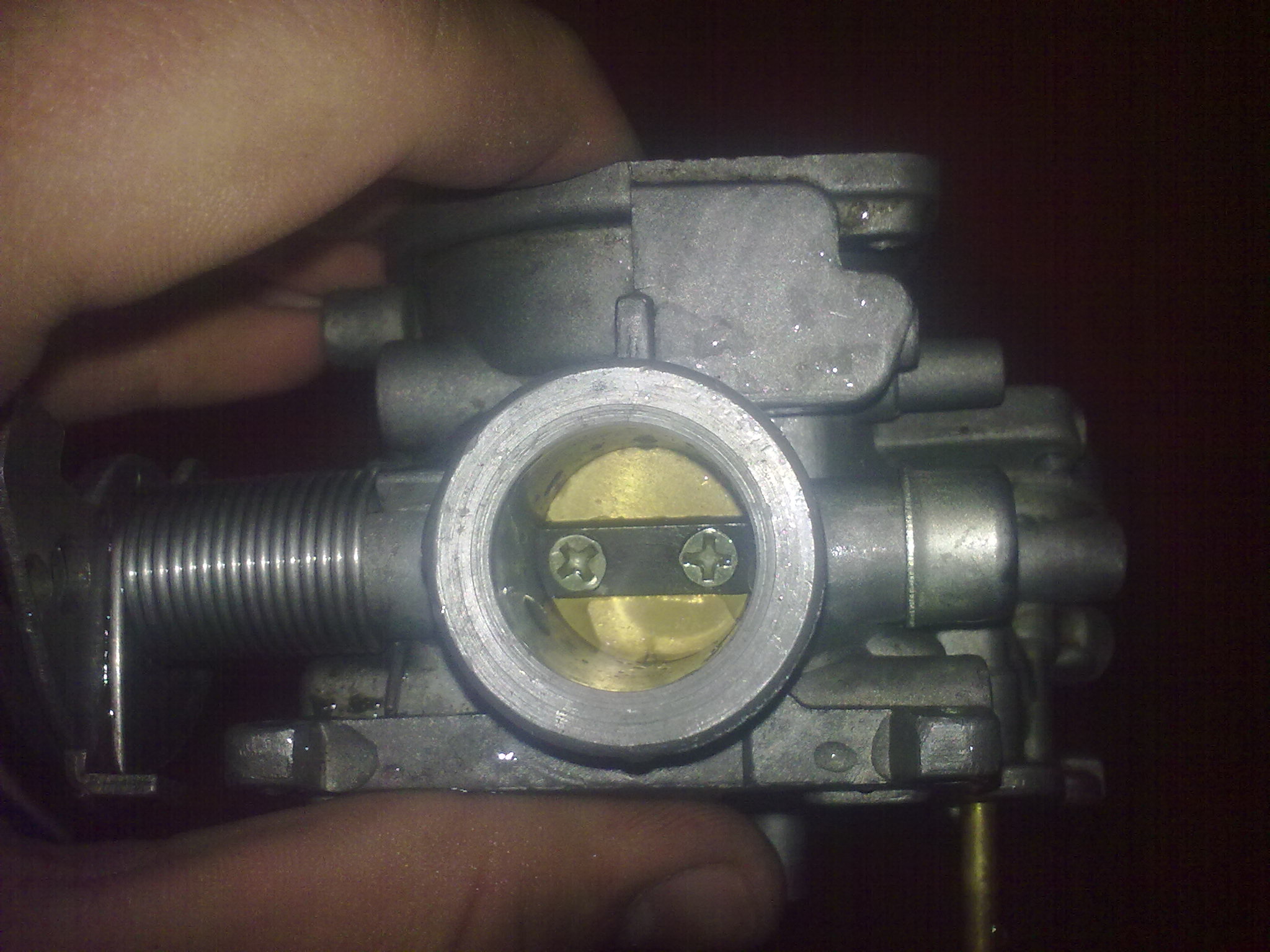

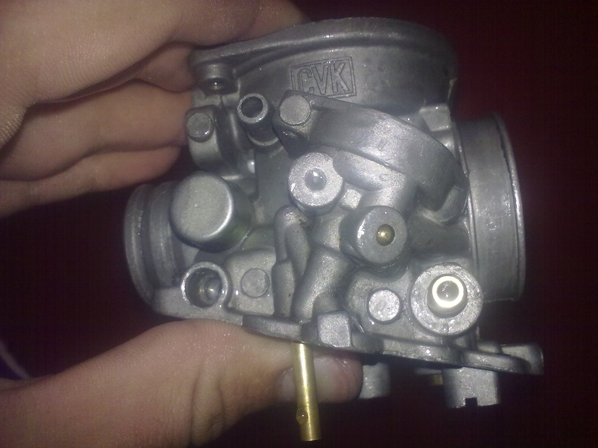

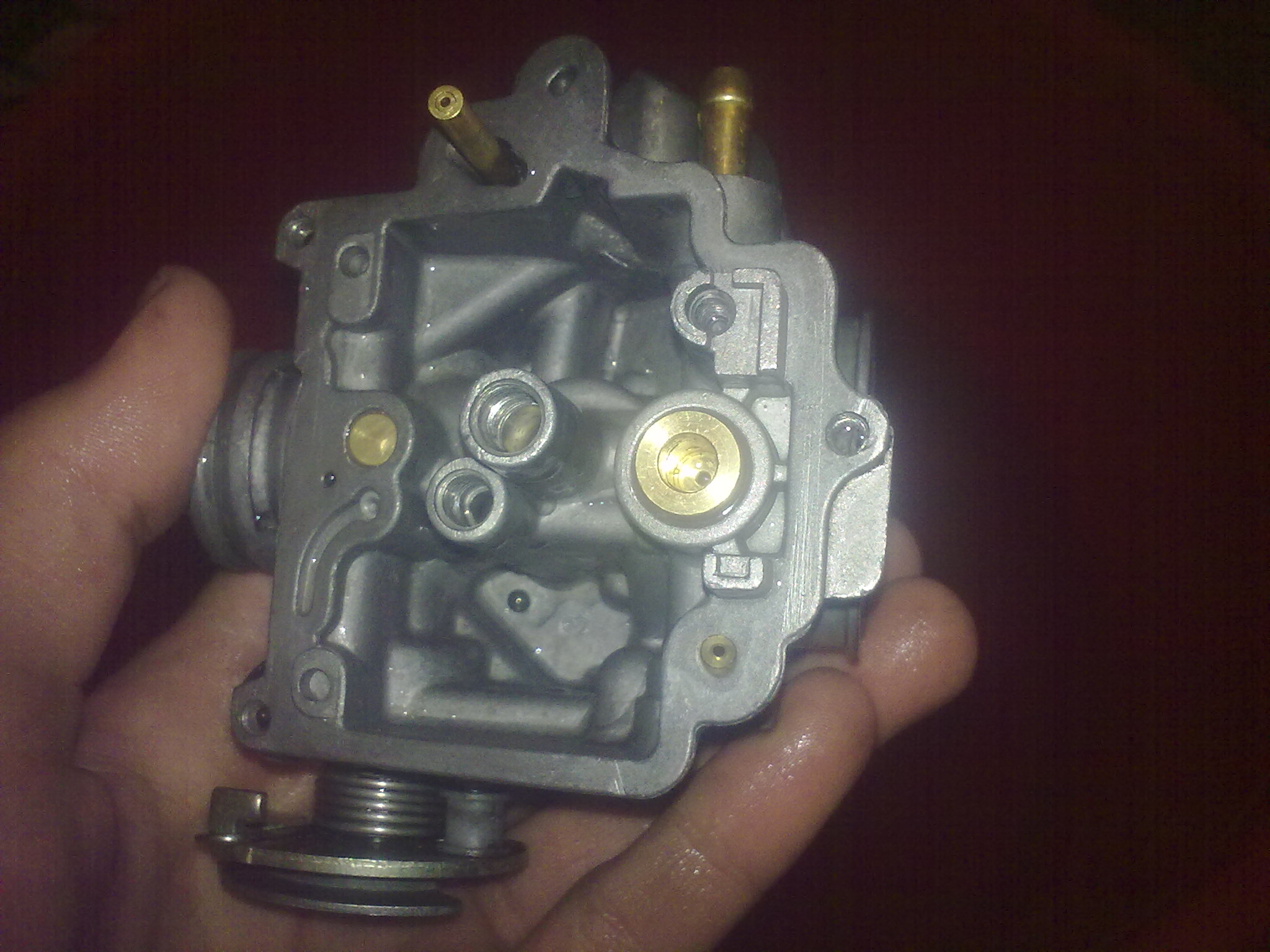

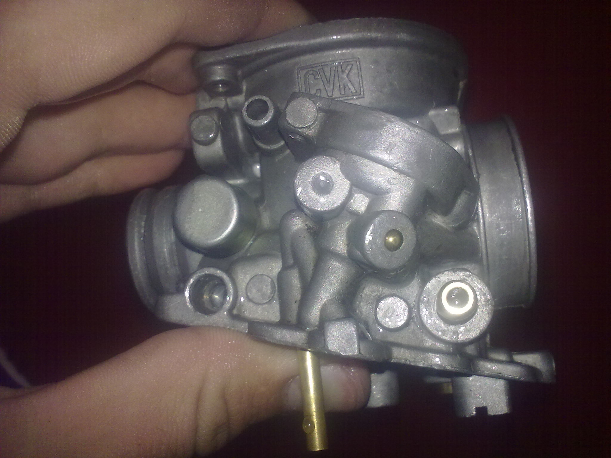

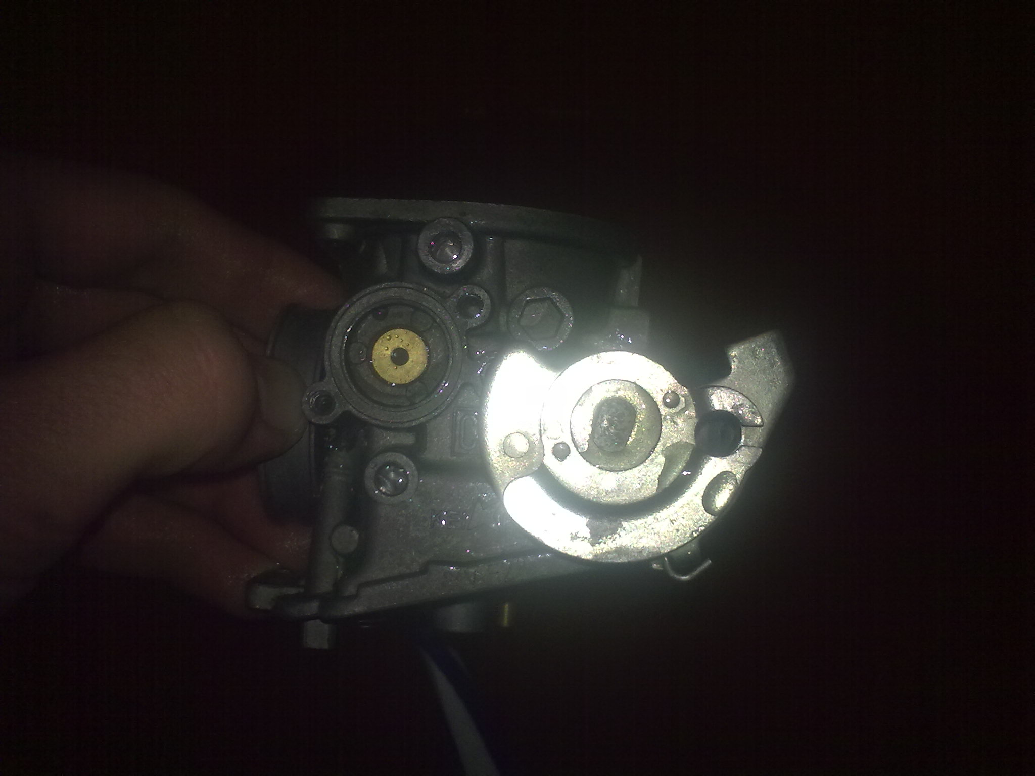

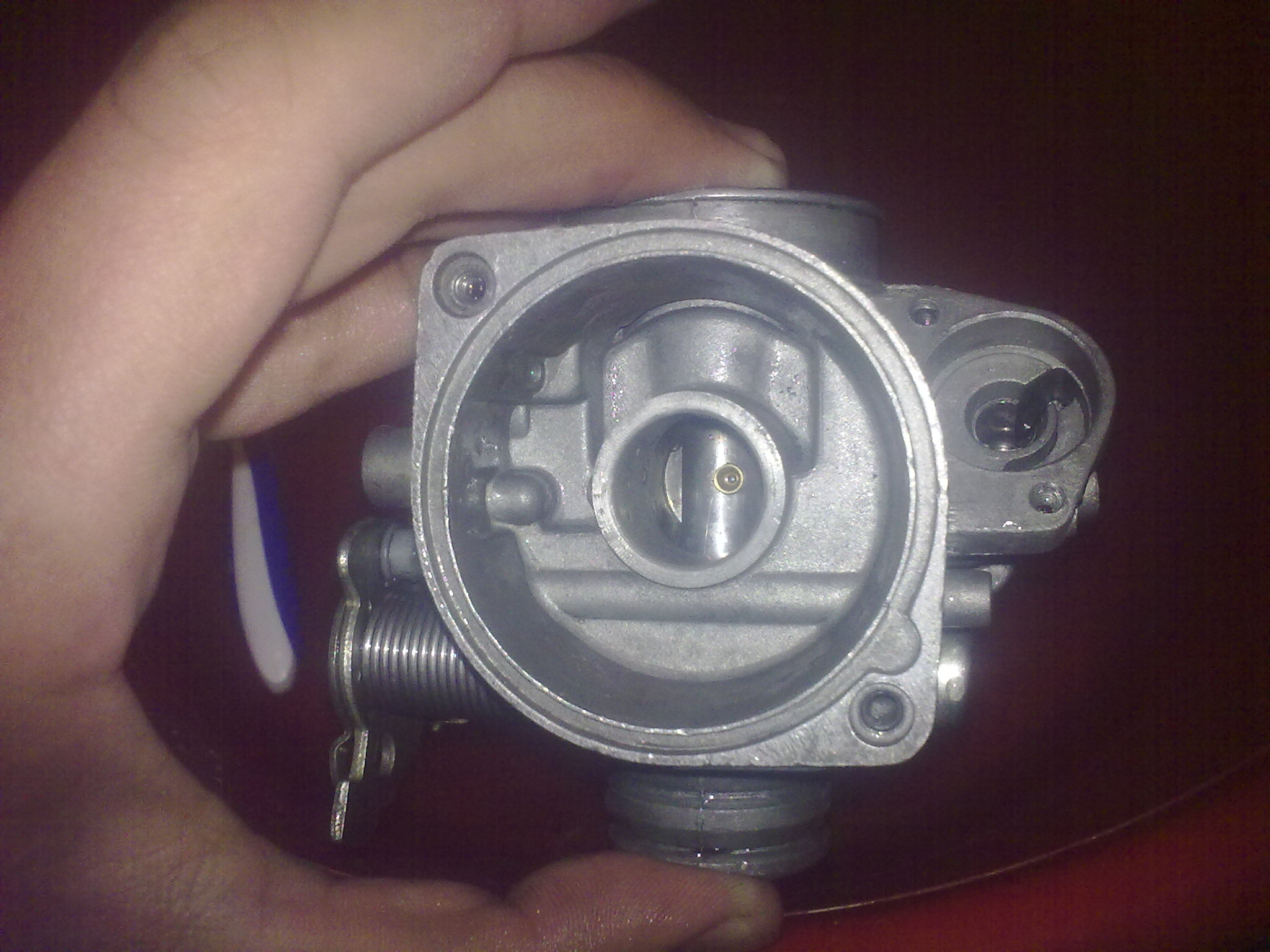

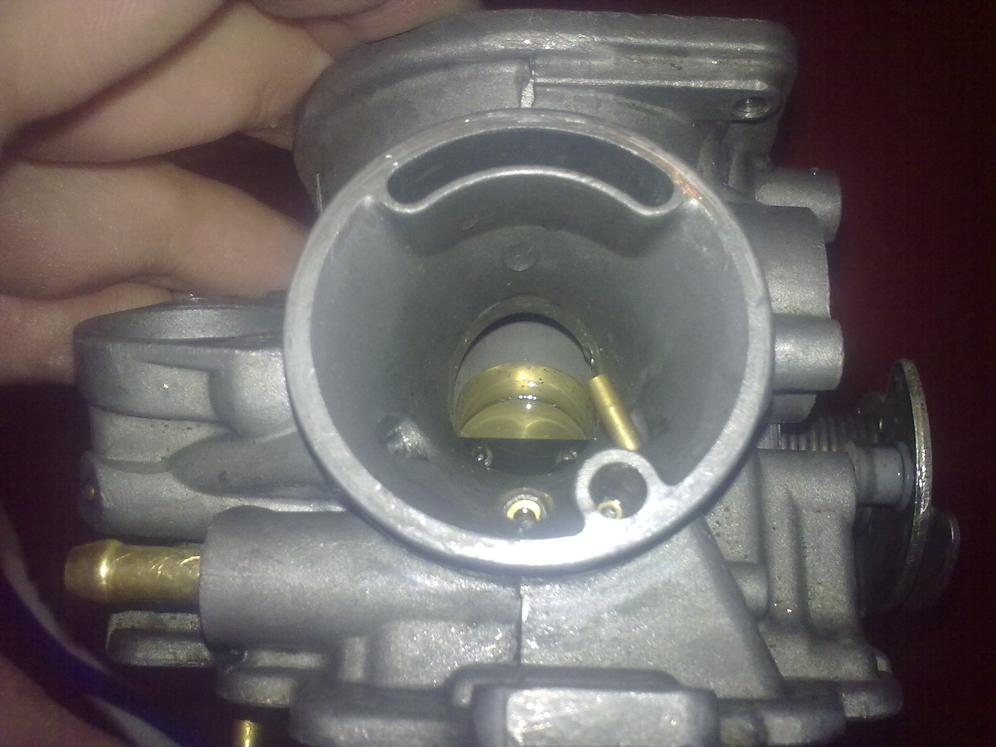

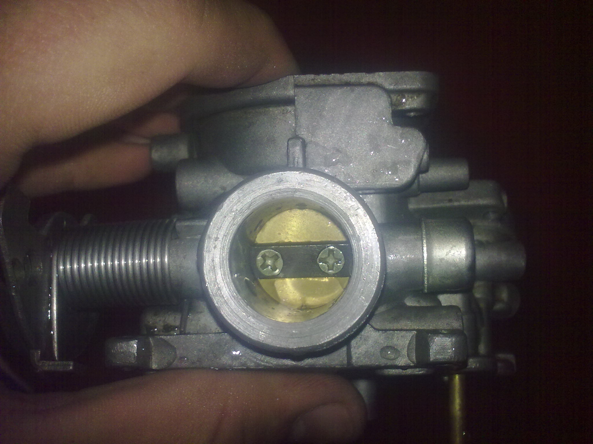

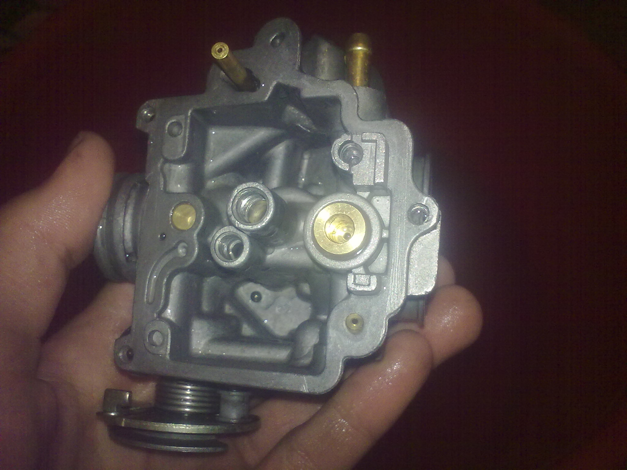

а вот собственно и фотки, если это что то даст... в таком состоянии я варил карбюратор
06042010522.jpg [ 397.08 KiB | Просмотров: 3735 ]
06042010520.jpg [ 371.29 KiB | Просмотров: 3735 ]
06042010518.jpg [ 404.23 KiB | Просмотров: 3735 ]
06042010517.jpg [ 382.27 KiB | Просмотров: 3735 ]
06042010516.jpg [ 397.47 KiB | Просмотров: 3735 ]
06042010511.jpg [ 236.57 KiB | Просмотров: 3735 ]

Одно могу сказать замечательный способ поварить с порошком и затраты минимальны и отмывается не в пример другим способам. Да и мыть моно дома воздух не испортишь
 Заголовок сообщения: Re: Эконостат (сборка карбюратора)
СообщениеДобавлено: 06 Apr 2010, 19:49
Сообщений: 3948
Скутер: Продан...
Стаж: Много...
собственно именно после этого способа он и не работает
СообщениеДобавлено: 06 Apr 2010, 20:00
Надеюсь вся резина была снята и после варки карб как следует был промыт не в минеральной воде а чистой мягкой водичкой? Правда после этого способа я всегда окунаю один раз карб в ацетон или бенз чтоб остатки водицы из всех щелей удалить!
СообщениеДобавлено: 06 Apr 2010, 20:04
направляющая втулочка иглы есть? она у меня выступает на 3 мм в дифузор, на фотке плохо видно.
И порошок сначала растворить нужно :) может он где внутри, под воздушными жиклерами, как раз и будет переливать.
СообщениеДобавлено: 06 Apr 2010, 20:24
Сообщений: 3948
Скутер: Продан...
Стаж: Много...
порошок не растворял... насыпал в кастрюлю, размешал ложкой, кинул карб, включил плиту и пошел слушать музыку... через три часа вынул его оттуда, прополоскал под душем и собрал. funix направляющая иглы на месте
СообщениеДобавлено: 06 Apr 2010, 20:34
к сожалению музыка в процедуру не входит чтож вари по новой только просто без порошка... а потом разок в бенз окуни возможно в каком канале соли от плохой воды отложились или порошок прикипел...
