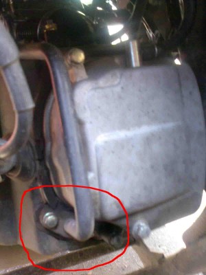

У КОГО ЕСТЬ БАШКА СНЯТАЯ ПОСМОТРИТЕ, ЭТА ТРУБКА СВЯЗАНА С ВЫХЛОПОМ?

У меня нет снятой башки, но я прекрасно видел фотографию, на которой был прекрасно виден проход от места присоединения этой трубки в выпускной канал.

Тогда вся эта канитель нам на ух не облокотилась получается. Просто лишний повод при негерметичности её лепесткового клапана получить стрельбу из глушителя на сбросе газа. Сижу, чешу репу куда бы её приспособить в "народном хозяйстве". "Деньги на ветер" в прямом и полном смысле этого выражения.

Если заглушить эту трубку, всё что с ней связано можно снимать. Но никакой грязный воздух в картер она не подает,и ничего оттуда не забирает, она вообще не связана с вентиляцией картера. Это действительно система подачи воздуха в глушитель для химического уменьшения СО , я ошибался, когда думал, что она связана с картером. Всё совпадает. Глушить её, если всё нормально работает нет смысла. Всё чего ты добъешься,-увеличение токсичности выхлопа. В общем ничего, кроме возни.
