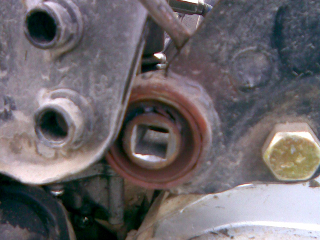

Jorik писал(а):
Народ подскажите пажалуйста, где в москве купить салент блоки на скиф?!
Негде нету вообще..
и цена их какая вообще? Один говорит по 600р , другие не больше 100)
Вот тоже проверил, оказалось есть такие. Заказал в скутер-сити 50р штука или подрамник целиком за 200 р + почта
256.jpg [ 159.19 KiB | Просмотров: 1464 ]
Судя по квадратам на сайленте и в раме, работают они на скручивание, поэтому и рвуться ХЗ как.
