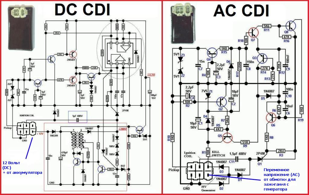

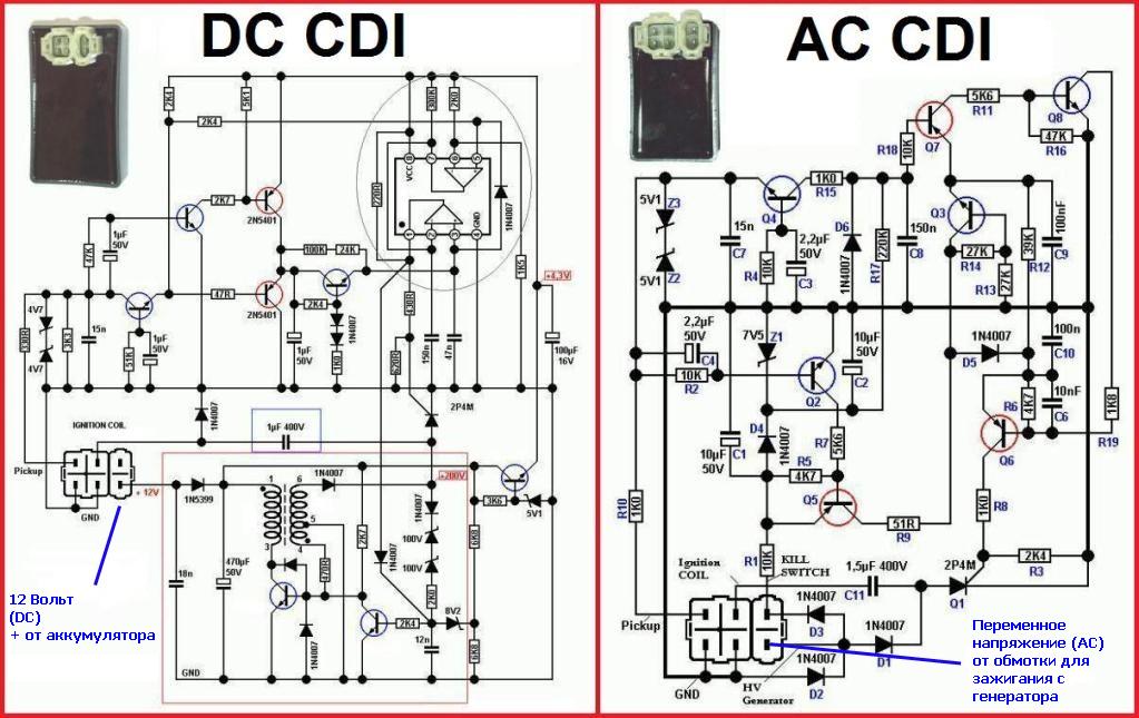

Всем привет!
Восстанавливаю Stels Benelli Arrow 50, достался с неработающей электрикой (нет искры). Генератор работает (вспыхивают приборы при кике)
1. Подскажите, пожалуйста, по распиновке коммутатора (DC коммутатор, с двумя проводами от сигнальной (индукционной катушки), без провода глушения). На моем скутере остались только разъемы мама, которые вставляются в коммутатор. Сам разъем удалил предыдущий владелец. Т.е. назначение проводов из схемы я знаю, а вот куда какой проводок втыкать в коммутатор нет. Ниже прилагаю фото, знаю что 5- это пустой разъем, 6-питание +12DC. Поправьте, если ошибаюсь, и подскажите куда втыкать остальные провода.
Прошу помощи комрады, перерыв весь интернет, так и не нашел для данного коммутатора схемы, фотки колодки. :008
 Заголовок сообщения: Re: Я сломал Stels arrow 50 (benelli)
СообщениеДобавлено: 18 Apr 2017, 06:40
Сообщений: 1629
https://www.google.ru/search?q=%D0%BA%D ... DI&imgrc=_
CDIACVSDC-Showsinsidewiringschematic.jpg [ 124.77 KiB | Просмотров: 7063 ]
СообщениеДобавлено: 18 Apr 2017, 08:28
Зарегистрирован: 16 Apr 2017, 22:59
Сообщений: 3
Скутер: Benelli Arrow 50
Стаж: 12
AVK-73 писал(а):
https://www.google.ru/search?q=%D0%BA%D0%BE%D0%BC%D0%BC%D1%83%D1%82%D0%B0%D1%82%D0%BE%D1%80+CDI&newwindow=1&tbm=isch&tbo=u&source=univ&sa=X&ved=0ahUKEwjQwOuYh63TAhXFlSwKHZ72ACQQsAQIJw&biw=1536&bih=730&dpr=1.25#newwindow=1&tbm=isch&q=%D0%BA%D0%BE%D0%BC%D0%BC%D1%83%D1%82%D0%B0%D1%82%D0%BE%D1%80+DC+CDI&imgrc=_
Эту схему видел, спасибо. Но у меня 2 провода идет от катушки индукции. Здесь по схеме получается земля в разъемах 2 и 4. Поправьте, если ошибаюсь. Ниже прилагаю электросхему.
Как быть? Подключать согласно схеме:
1,2 - провода с индукционной катушки
3 - провод на высоковольтную катушку зажигания
4 - масса
5 - пустой
6 - +12DC
Благодарю за ответ. :009<

Еще обдумываю такой вариант: 1 из проводов индукционной катушки замкнуть на массу, второй подключить к сигнальному разъему коммутатора. В итоге подключить как по схеме: 2 массы и сигнальный датчик. Как думаете, возможен ли такой способ подключения? Есть ли разница, какой из проводов индукционной катушки соединять с массой? :010< :009<
