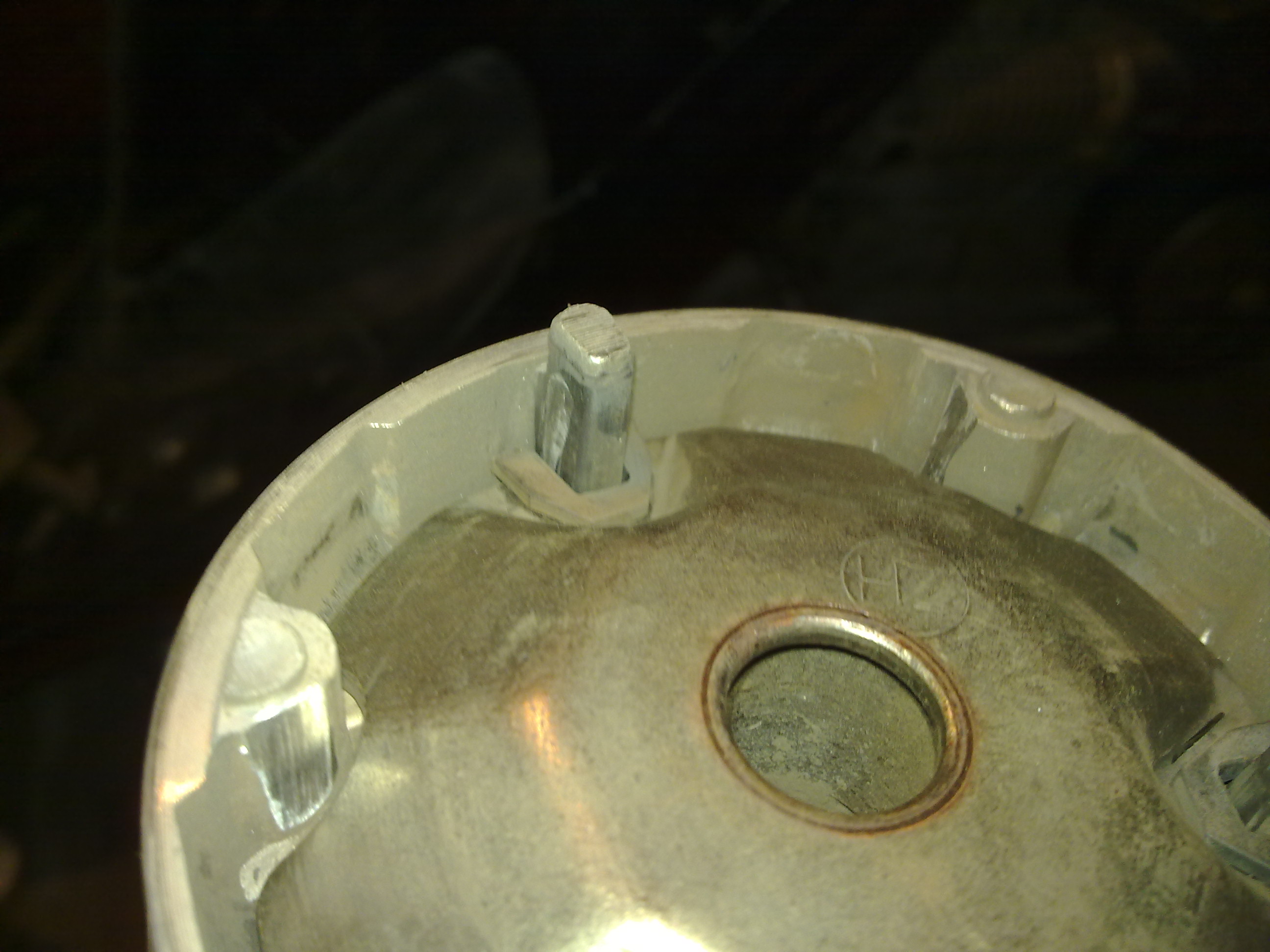

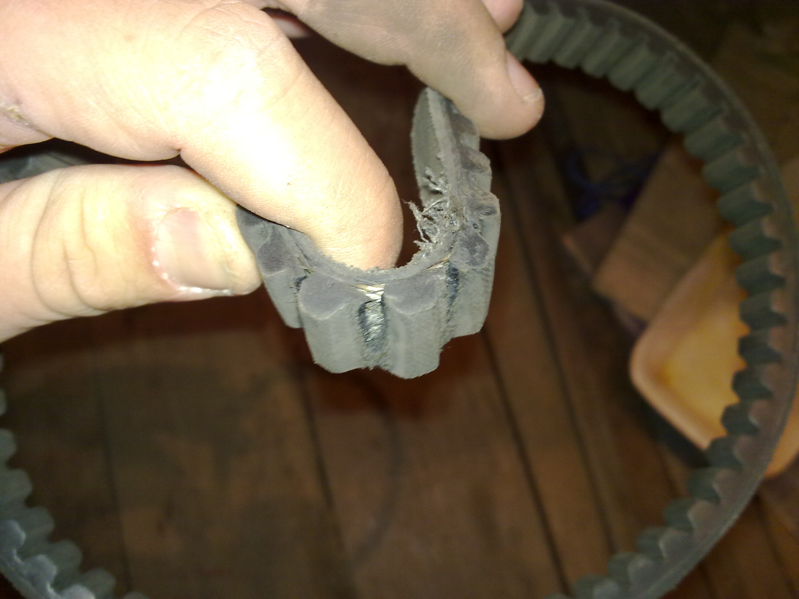

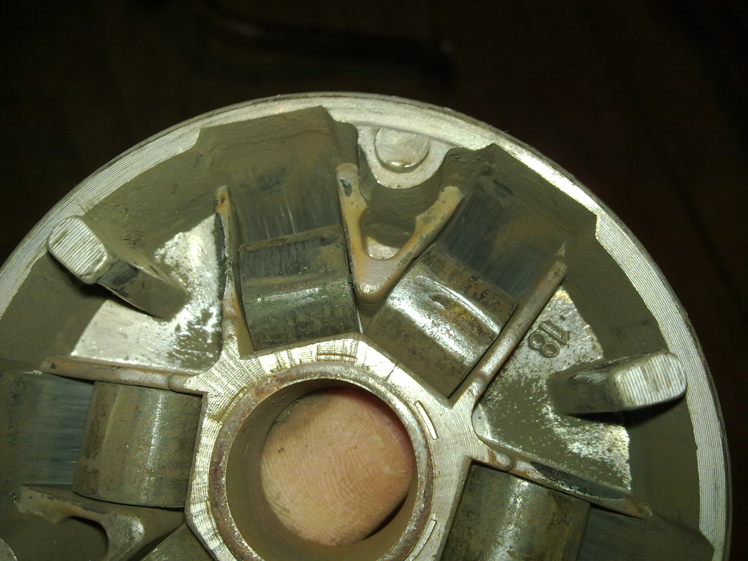

Всем спасибо, причину выяснил (ну или почти выяснил, точно видно будет когда куплю новые запчасти). После двух месяцев попыток оживить скут я решил посмотреть вариатор и его работу. Обнаружил распушившийся ремень, когда его снял увидел что отовсюду лезет корд, ремень слоится итд. Дальше раскрутил вариатор - он тоже был убит, стёрлись стойки, по которым ходит упорная пластина и грузики. Вариатору год, ремню нет и полгода. От чего могли так стереться стойки и грузики за такой короткий срок? Родной ремень и вариатор отходили 2,5 года а тут такое. Для наглядности фото прилагаю.
