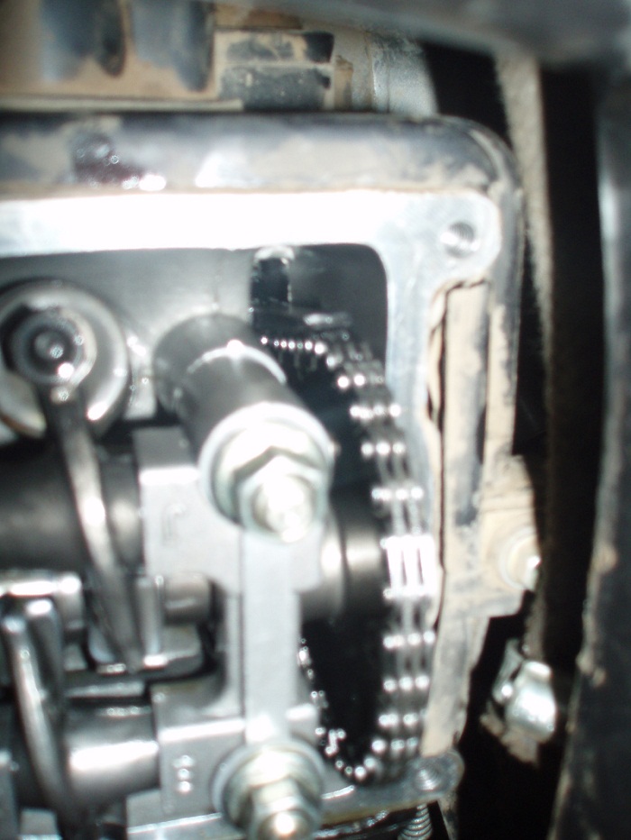

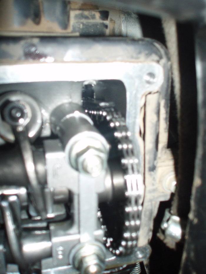

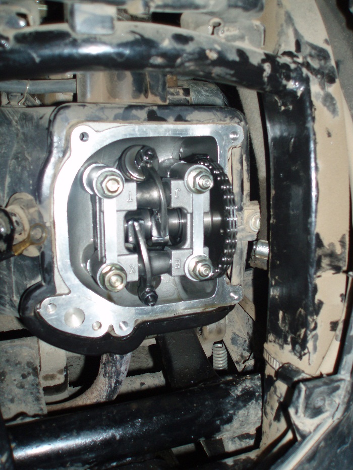

при регулировке клапанов заметил кое что странное.....
справа от самих клапанов находится цепь, а на этот цепи лежит какая-то плосмаска....мне 1 знакомый сказал,что она должна быть выше....что вы скажите?

Это не "плосмаска", а стальная направляющая цепи. Подёргай её, если она не вываливается - значит с ней всё в порядке. Её функция - поджимать цепь, не давая ей ослабевать и болтаться. Именно в неё упирается натяжитель цепи.

твой знакомый ни чего не смыслет в технике раз такое сказал.

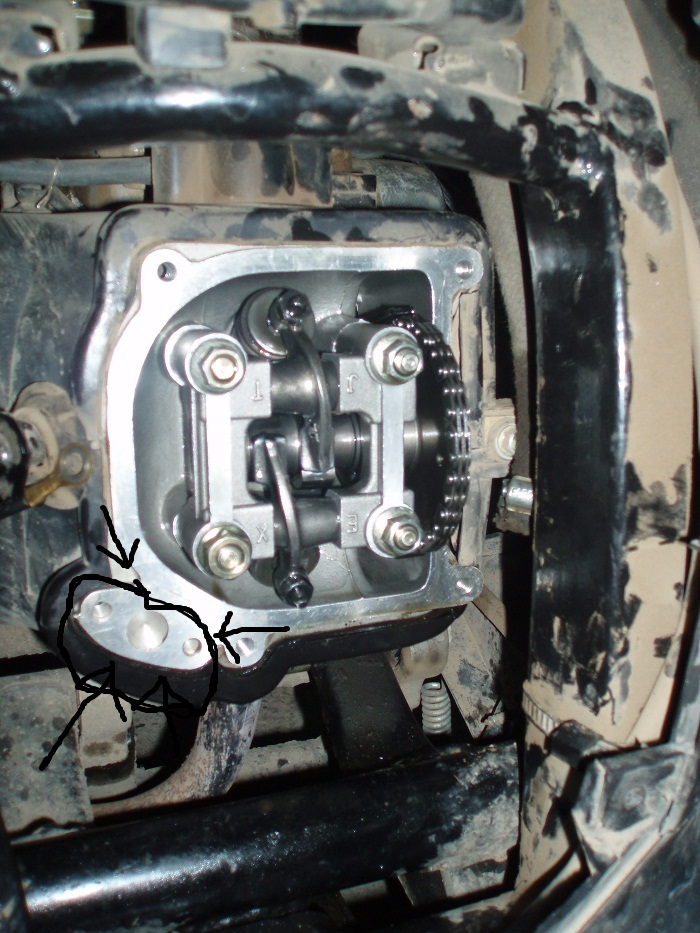

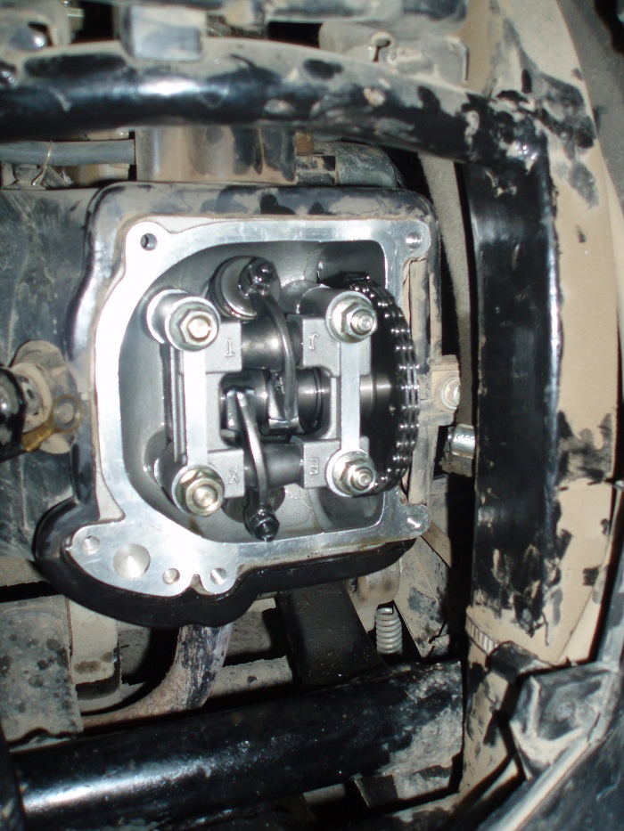

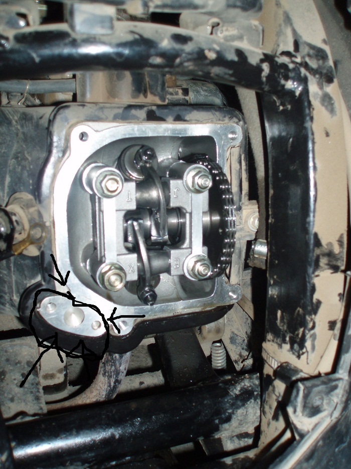

И ещё один вопросик....хоть он и глупый..... подскажите, вот чуть ниже и левее клапанов,это что?) у меня туда ничего не подключено....так и должно быть?

Да это для экологии, SLS.
Есть 2 модификации 139QMA это у тебя стоит клапан на выхлопной трубе, на ЦПГ заглушка.
139QMB клапан стоит на ЦПГ, с хромированной трубой.

Ничего туда не подключаеться.
