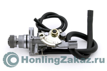

На маслонасосе есть риска, при сброшенном газе, риска на секторе должна совпадать с риской на корпусе маслонасоса. Ничего сложного.

Лля, это опять весь пластик снимать? :-o Тока собрал седня весь! Хотя его по моему и так видно в окошко возле вентилятора (риски в смысле видно)...
Можно ж ведь и "дистанционно", т.е. гайками троса отрегулировать ничего не разбирая?

Для этого как раз и существует трубочка с резьбой, плюс под клювом, где раздваивается тросик имеется П образная скоба, она тоже немного регулирует.
