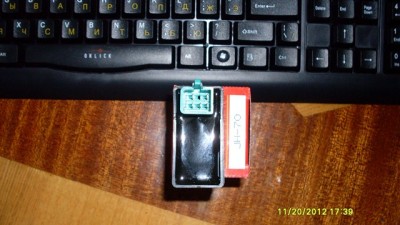

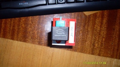

Всем здравствуйте.Прислали сегодня,вернее уже вчера с интернет магазина, CDI Коммутатор 5-штырьковый 4-тактные мопеды 139FMB, квадроциклы, ATV, JH-50, JH70 (фото здесь ) поставил не заводится.В Китае ком ф зонко 11001А тоже не нашли.
Буду ждать весны и следовать Вашим советам.Всем спасибо за отклик и советы.
