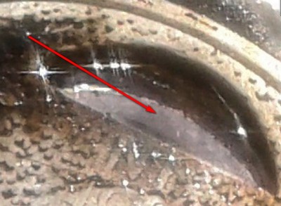

aser писал(а):
Не похоже. Скорее всего долбило осколком чего-то, что было в цилиндре.
Я о светлом налете на клапане. Похоже, что касание было.
 Заголовок сообщения: Re: Загибает впускной клапан
СообщениеДобавлено: 21 Sep 2013, 23:26
Едем дальше.... И что за светлый ,,нашлепок,, на поршне?
ScreenShot 88-01..jpg [ 92.57 KiB | Просмотров: 2859 ]

ДОМОВОЙ, да, похоже что они касались.. из-за сточеных зубьев на коленвале может быть же такое? если цепь проскочит, да собьется всё?

если что то полало под клапан (шайба, болт,...) и клапан не закрылся - встреча с поршнем неизбежна...(ИМХО)
Если цепь перескочит через зубья, то может.

ДОМОВОЙ, вот и думаю насчет этого варианта.. т.к распредвал потом был не в том положении ведь, вот и столкнулся клапан с поршнем видать. теперь всё понятно.

В итоге оказалось что ГРМ не по меткам. Кто знал что у тебя цепь так растянута Это ж какой грохот от неё стоял.
