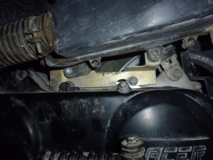

Там рейка железная должна быть, рейка прикручивается к мотору, а фильтр к рейке.
P1000056.JPG [ 141.96 KiB | Просмотров: 5029 ]

А у меня и рейки-то нет. Ее тоже фиг где найдешь. В общем, поеду отдавать обратно в магазин. Возьму себе говнонулевик поролоновый, и буду париться с ежемесячной мойкой и пропиткой его.
