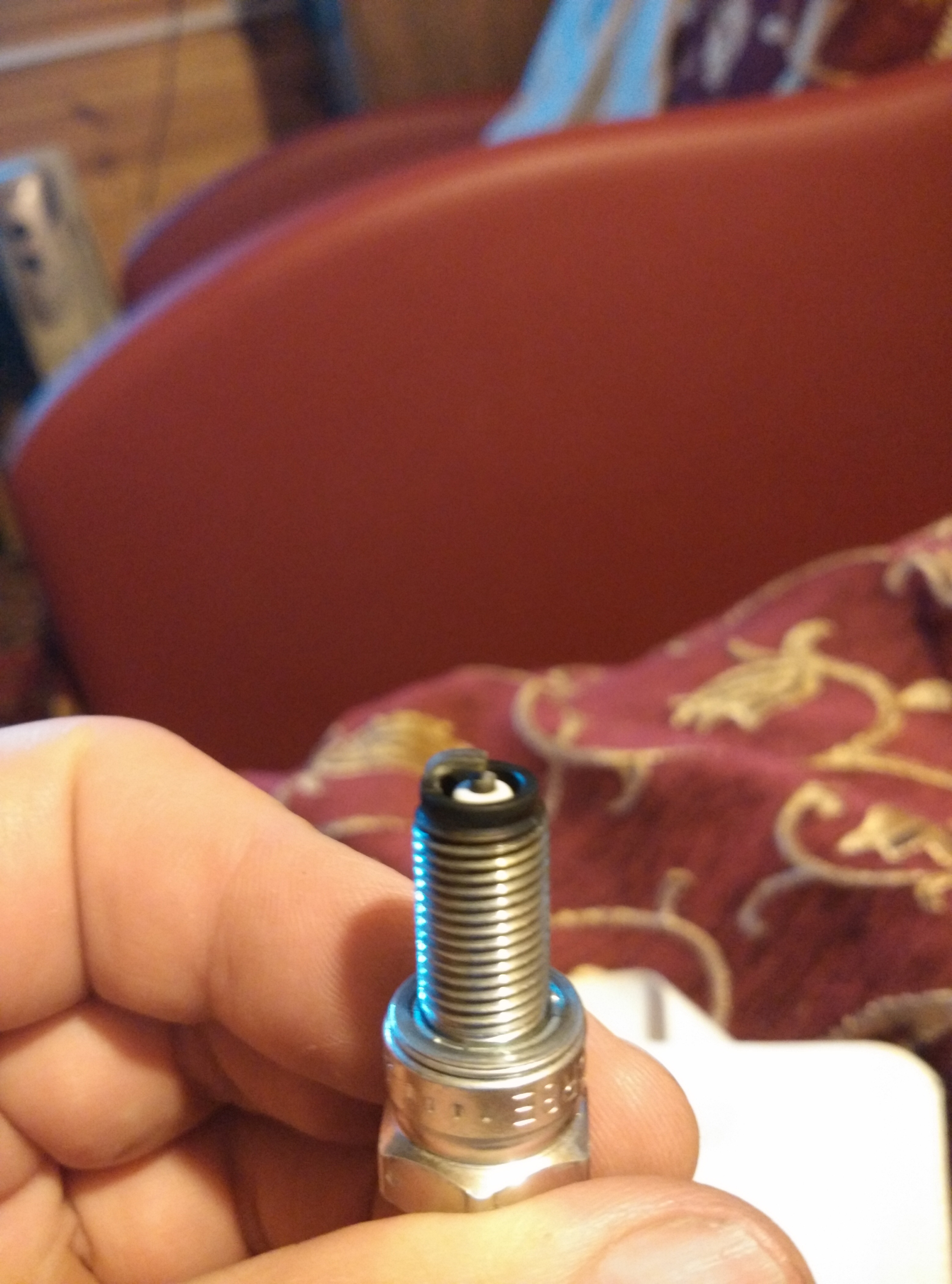

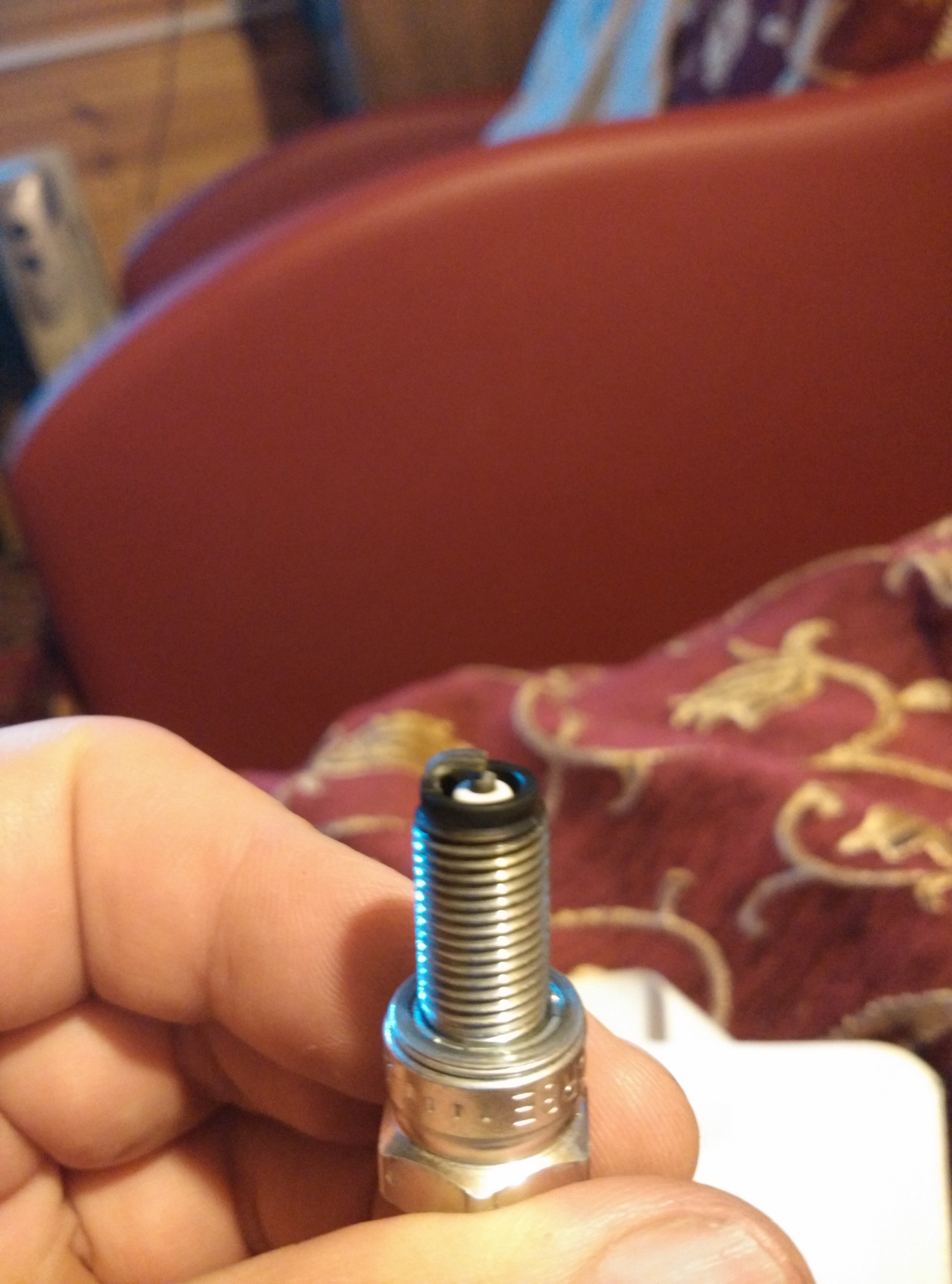

Наконец-то появилось время заняться скутером.
Помазал кистью-бензином все стыки двигатель-карбюратор. Изменения оборотов не заметил.
Выкрутил свечу. Без белесого налета, электроды серые.
Совсем запутался с карбюратором. Закручиваем винт качества - обогащаем смесь (меньше воздуха), откручиваем - обедняем (больше воздуха)? Или все таки наоборот?
image.jpg [ 1.66 MiB | Просмотров: 4377 ]

 Заголовок сообщения: Re: Двигатель под нагрузкой не хочет развивать обороты
СообщениеДобавлено: 15 Aug 2015, 00:34
Такое ощущение, что можно еще подкрутить хомут
Хомут карбюратора на патрубке нельзя тянуть до усрачки и предела, нужно только немного прижать, чтобы при повороте карбюратора вправо-влево он не проворачивался в патрубке. Если тянуть до усрачки то патрубок лопается и появляется подсос воздуха.
Винт качества смеси ХХ работает иначе на CVK карбе нежели на 2т, на 2т он регулирует количество воздуха, на CVK карбах он регулирует подачу топлива.
Потому закручиванием ты обедняешь смесь ХХ и переходного режима, выкручиванием обогащаешь. На ходовые характеристики это никак не влияет, только на холостые и старт. У меня это от 3500-4500об, если сильно закрутить чтобы еле трогаться то появиляется провал на этих оборотах.
По цвету свечки все отлично, даже более чем. Перестань мучать мопед, лучше вариатор расточи чтобы максималка подросла при тех же оборотах или ремень поменяй, на правильный, с сантиметром ходить нужно, да :-D
Максимальная мощность 11.4 л.с. при 8000 об/мин
Максимальный крутящий момент 11.1 Н•м при 6750 об/мин
Все у тебя отлично крутиться, выше 8 тысяч больше мощности не будет...
