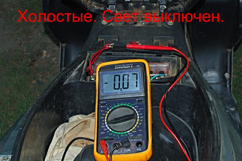

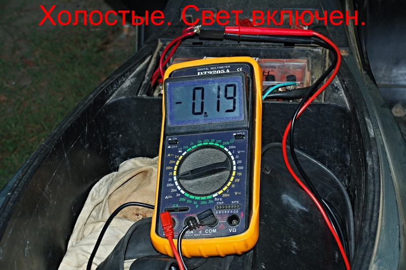

Kulibin Motors
Вот. Но есть одно НО.... Свет у меня ,,стандартный,, т.е. на постоянку не переводил. Да и вобще не лазил туда, нужды небыло. Две лампы галоген по 55вт. Но светят по отдельности. Дальний или ближний. Что там в стопаре стоит, даже и не знаю.
Desktop_001.jpg [ 352.44 KiB | Просмотров: 4936 ]
Desktop_002.jpg [ 362.67 KiB | Просмотров: 4936 ]
Desktop_003.jpg [ 373.14 KiB | Просмотров: 4936 ]
Desktop_004.jpg [ 370.52 KiB | Просмотров: 4936 ]

А по электрике у тебя во первых сильный перегруз, диоды в помощ, фару послабже. А мультиметром можно померить ток заряда батареи и на каких оборотах она вообще начинает заряжатся с текущей нагрузкой, на заведенном моторе в разрыв минусовой клеммы вставляешь тестер в режиме амперметра 10А и крутишь моторчик смотря на показания, на ХХ будет показывать ток потребления, по мере увеличения оборотов ток будет падать и когда начнет расти - это показания тока зарядки.

ДОМОВОЙ, спасибо. Да, сразу видно, что головной свет у тебя на переменном токе. Сегодня буду делать замеры у себя.
