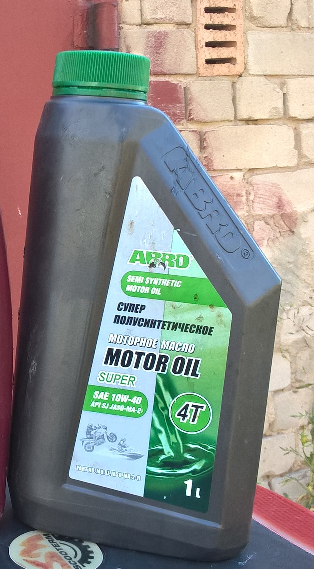

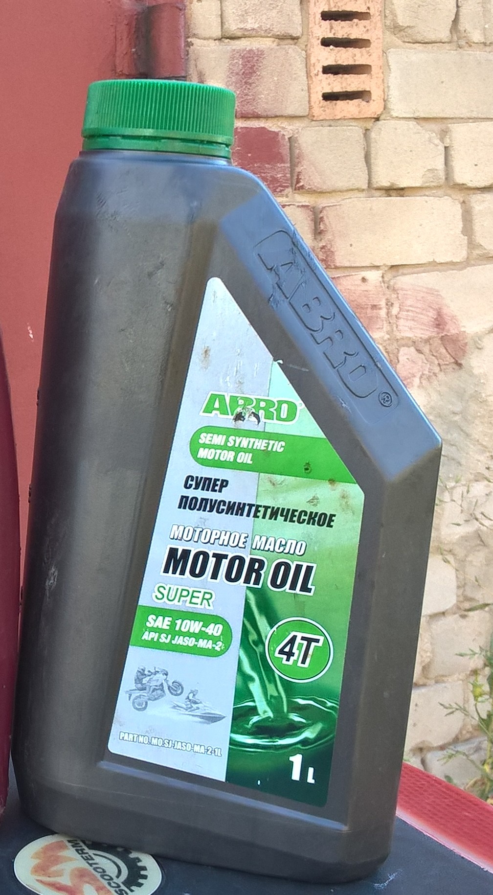

Сейчас на меня наедут скорее всего,но я бы тебе порекомендовал то что на фото.Только что проходил на нем обкатку в жесточайшем режиме ,потерь мощности и каких либо проблем с мотором не замечено.Если найдешь конечно у вас его.Но Роснефть,Лукойл и теперь Кастрол не рекомендую однозначно.

torn44
А тебя не смешает, что на сайте совсем другая упаковка?
http://abro.ru/products/antifrizy-masla-i-promyvki/maslo-motornoe-chetyrekhtaktnoe/
 Заголовок сообщения: Re: Посовуйте с ремонтом двигателя
СообщениеДобавлено: 11 Aug 2016, 21:46
Особенно пробка. Типичный наш конструктив.

Вообще не смущает http://abro-rus.ru/catalog/antyfreezy-masla-promyvki/maslo-motornoe-api-dlya-4-khtaktnykh-dvigatelej-1-abro
Да и было бы какашкой,до дома бы я не доехал.

А чего тут говорить, прочитай обратную сторону. Где сделано? Ну или разлито? Я имею в виду завод?

nordmoto
Канистра в гараже,как буду там почитаю.Но я думаю разлито там же где и все остальные Манол,Щелл,Кастрол,Мобил,БП,Мотюль, и чего там еще есть,в России.Только некоторые пишут честно и разливают нормальные масла ,а некоторые не очень.Да и тема масла вечная тема,как говорится вскрытие потом покажет.Но обкатка из за ситуации проходила в очень жестком режиме,мотор шепчет и прет как танк.,когда сливаешь отработанное масло,оно похоже на масло а не хрен знает на что.Что мопедисту еще надо для счастья.
