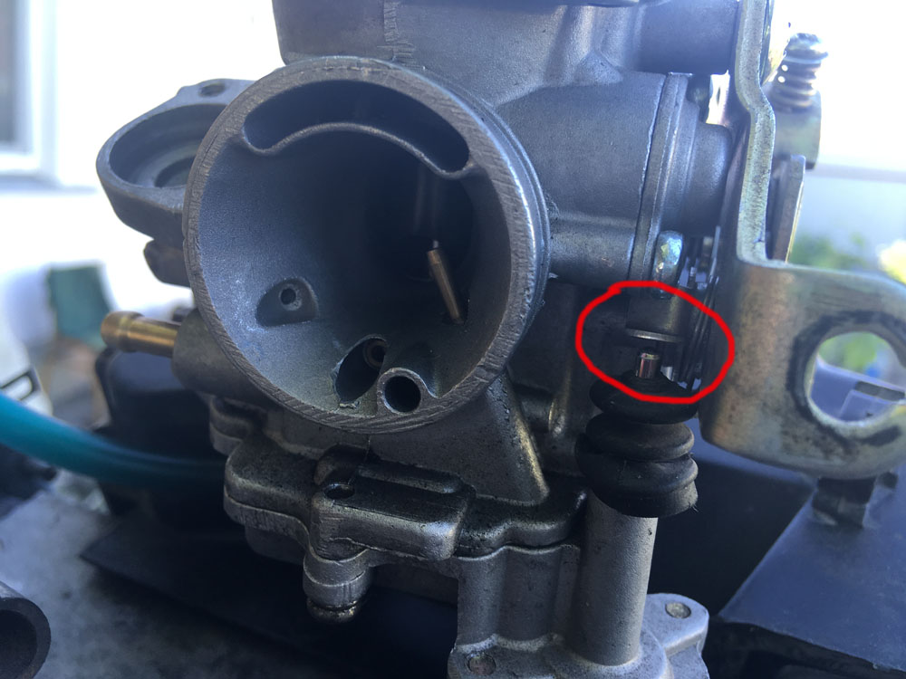

В общем так: прикупил новую крышку, замастырил шпильку М6 в голову, с этим все отлично получилось. Перебрал вариатор, воткнул назад старые ролики (тяжелее на пол грамма), все собрал.
Результаты такие: с места стал трогаться уже более уверенно, НО! обороты максимум 4000-4500 и динамика соответствует этим оборотам, разумеется. Если газ прибавлять совсем-совсем плавно и понемножечку, то иной раз до 5000 повышаются, чувствуется прибавка мощности, но все это примерно до половины хода ручки газа работает. Чуть больше выкручиваешь и обороты снова падают до 4000 и дальше на газ вообще никак не реагирует, хоть крути, хоть нет, но когда резко бросаешь газ, то часто глохнет. Еще заметил, что на проселочной неасфальтированной и ухабистой дороге едет гораздо увереннее и бодрее, а на асфальте опять сразу же овощем становится.
Такое впечатление, что вся проблема в том, что что-то мешает набирать обороты после 4000.
Еще вспомнил 2 детали: менялся топливный фильтр, но из-за него-то вряд ли такое может быть, т.к. старый вообще в обратном направлении стоял, не той стороной, но все ехало )))

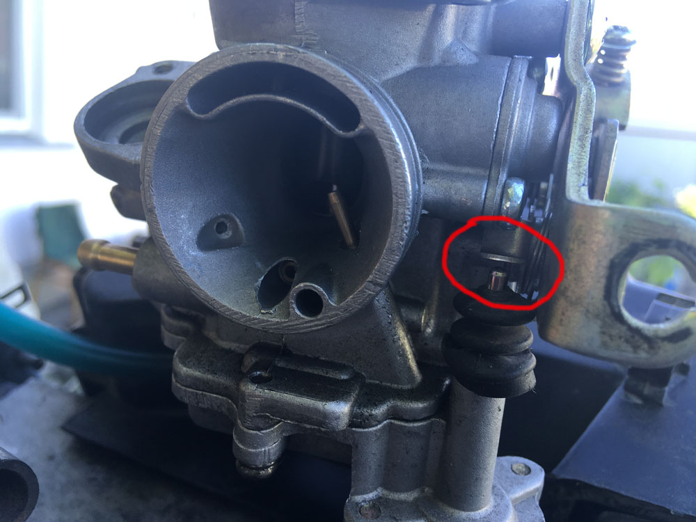

И второе - когда в первый раз снял карб, то обратил внимание, что лапка, которая давит на шток ускорительного насоса до этого самого штока не доходила примерно на 6-7мм (!!!) Она ведь сразу должна его касаться в спокойном состоянии всегда? А то получается что надавливала она на него только тогда, когда уже ручку газа чуть раньше начал крутить и заслонка частично уже к тому моменту была приоткрыта. Я сразу тогда подогнул эту скобу с лапкой, чтобы касалась сразу, но сегодня немного отогнул назад перед последними испытаниями, примерно на 1-2 мм не доходит теперь до штока. Может в этом дело и отогнуть ее еще сильнее, как и было?

А что за резиновое кольцо на патрубке? Непосредственно на самом патрубке где-то? У меня только внутри самой проставки есть некое кольцо, не про него речь? Про прокладку глушителя попутно поинтересовался не на тягу надежды ради, а знаний для, раз уж вопрос задал на эту тему.

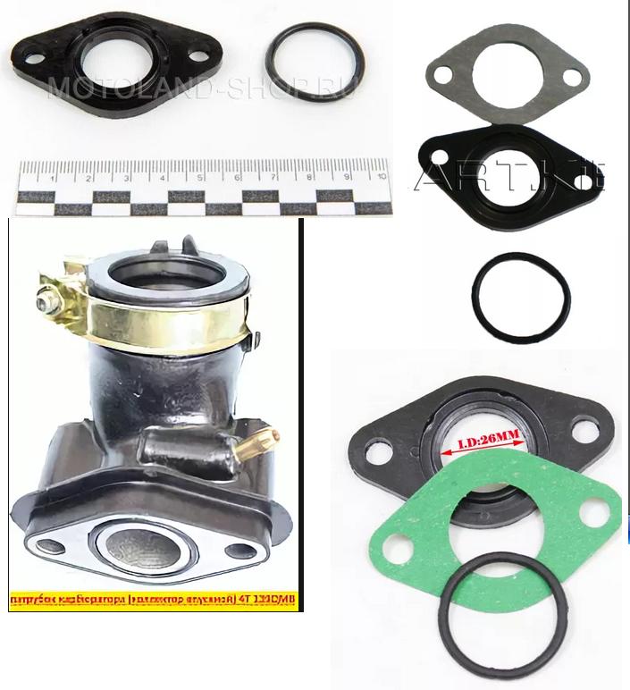

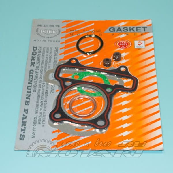

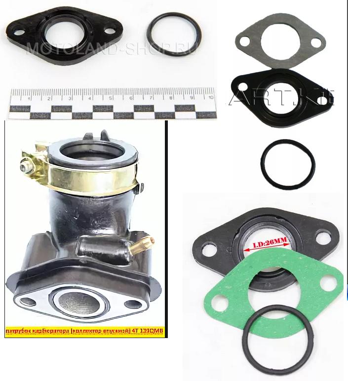

Ну и еще, подскажите, вот эта зеленая прокладка в центре и круглое черное кольцо сверху - это для чего?
nabor_prokladok_cpg_4t-600x600.jpg [ 43.37 KiB | Просмотров: 6504 ]
И про шток ускорительного насоса в моем более раннем посте все же хотелось бы ответ услышать, а то я тут спрашиваю, пишу, картинки всякие рисую, а вместо этого обсуждается ход мыслей моих :)

1.JPG [ 67.75 KiB | Просмотров: 6501 ]

Чёрное кольцо на патрубке к карболитовой проставке, зелёная под проставку к голове.
Между штоком и лапкой всегда наблюдал зазор(что-б не сразу срабатывал и не заливал при полном сбросе газа).

Большое спасибо за конструктивные ответы по теме. У меня форма проставки в виде приплюснутого эллипса, а прокладка эта зеленая более округлая, поэтому не нашел куда ее пристроить, никуда не подошла ни по форме, ни по расстоянию между боковыми маленькими отверстиями. А про зазор между штоком и лапкой я засомневался, потому что в новом карбюраторе в магазине не было никакого зазора, (специально смотрел), вот и я к такому же виду привел у себя, но видимо зря, тоже поиграюсь.
 Заголовок сообщения: Re: Перестал ехать...
СообщениеДобавлено: 05 Jun 2018, 00:13
Dimonius писал(а):
А про зазор между штоком и лапкой я засомневался,......
Эта система работает только при резком открытии дроссельной заслонки, типа брызгает в карб дополнительную порцию бензина. При плавном открытии ничего не происходит. Там типа клапана, пружинка и шарик. От зазора между штоком и лапкой зависит в какое время произойдет впрыск.
СообщениеДобавлено: 05 Jun 2018, 06:13
Зарегистрирован: 12 Май 2018, 18:59
Сообщений: 38
Скутер: Hors 056
ДОМОВОЙ писал(а):
[От зазора между штоком и лапкой зависит в какое время произойдет впрыск.
Ну да, это-то понятно. Но если зазор будет разным, то от него же еще тогда и порция этого впрыска будет зависеть, судя по всему.
