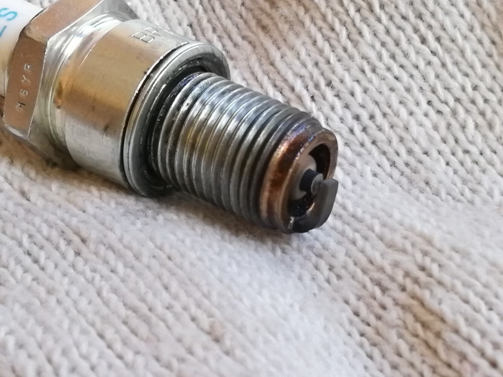

Хотя вот нашел положение винта воздуха, когда скут нормально заводится, греется и ездит.
Идеально, как обычно.
Попробую окончательно настроить по цвету свечи, поездив.
Сейчас винт откручен на 3 оборота.
А я искал настройку от 6 до 13 оборотов. Ну, ооочень далеко от истины.
Да у скута свеча ngk br9es с большим калильным числом.
Степень сжатия большая - 10 и мощность предполагаю 7-9 лс - всё ж 2Т (нигде не нашел инфу про мощность),
если у такой же априлии 50 4Т мощность 4.5 лс.
Вот свеча такая стала после 10 км. Мне кажется, малость беднит.
Закрутил на 1/2 оборота - завтра посмотрим.
Сбивать настройку не хочется, чтоб настраивать с нуля.

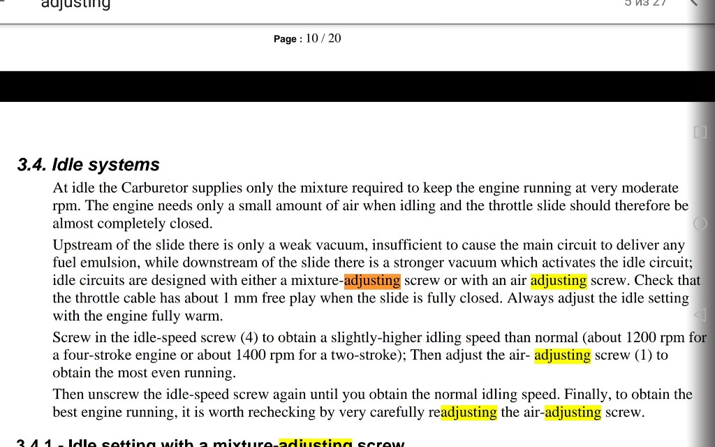

А вообще в мануале DellOrto так написано:
1)поставьте обороты хх выше, чем обычно
2)винтом воздуха добейтесь стабильной работы
3)откручивайте хх до достижения нормальных оборотов
А потом снова так сделать
Это кривой перевод!
Сколько раз ещё повторить?
Вот тема, вот:
viewtopic.php?f=111&t=27971
Всё по человечески описано:
1. Регулировка ХХ:
Регулировка осуществляется винтом качества и винтом количества.
Закручиваем винт качества до упора (по часовой стрелке) и откручиваем его на 2 (два) оборота. Заводим мотор и, вращая этот винт по часовой(или против)стрелке, добиваемся увеличения оборотов двигателя (по тахометру или по слуху). Винтом количества уменьшаем обороты до МИН. значения. Эту процедуру делаем 2-3 раза. Настройка ХХ завершена.

Тут редко кто говорит спасибо... :) Перевод инстукции DellOrto неудачный, но только что ответили. Это винты качества и количества и т.д.
Важно, что цвет свечи эти винты не определяют, там работает Главная дозирующая система. Поэтому смотреть на свечу надо, проехав на полный газ, хотя бы несколько километров.Свечу сразу не выкручивать, дать остыть. Тогда будет правильная картина.

согласен. Только не нужно "на полный газ"так и мотор сжечь можно, достаточно мин 15-20 покататься в обычных режимах. Главное чтобы работала ГДС.Покатался и домой,-смотреть свечу

Свеча близка к идеалу,можно даже и победнее настроить.
В Европе давно уже борются с выхлопами,поэтому Ваш мотор может работать и на бедной смеси(белая или светло-серая свеча).

У него новый скутер, в ГДС он не лазил, поэтому и смесеобразование в норме. Белой свечи добиваться не надо, да и винтами карбюратора он этого не сделает, что к лучшему. Вообще в 2Т моторах цвет свечи сильно зависит от масла, от зольности, в частности.

Нормально все со смесью в ЕВРОПЕЙСКОМ скутере. Будет масло с низкой зольностью, будет более светлая свеча. И надо правильно проехать, чтобы судить по свече (см. выше), а не делать преждевременные выводы.
