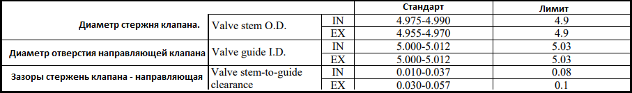

СообщениеДобавлено: 14 Mar 2023, 14:25
Дабы исключить флуд на тему болтается... .
Снимок.PNG [ 28.86 KiB | Просмотров: 13328 ]
