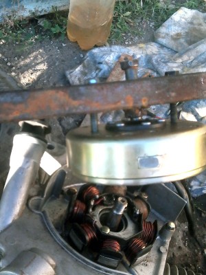

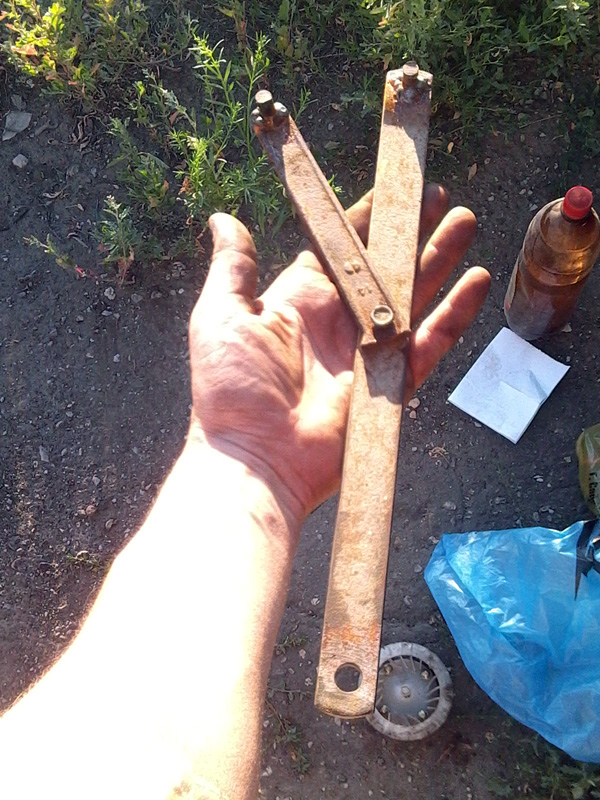

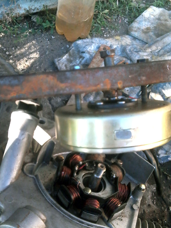

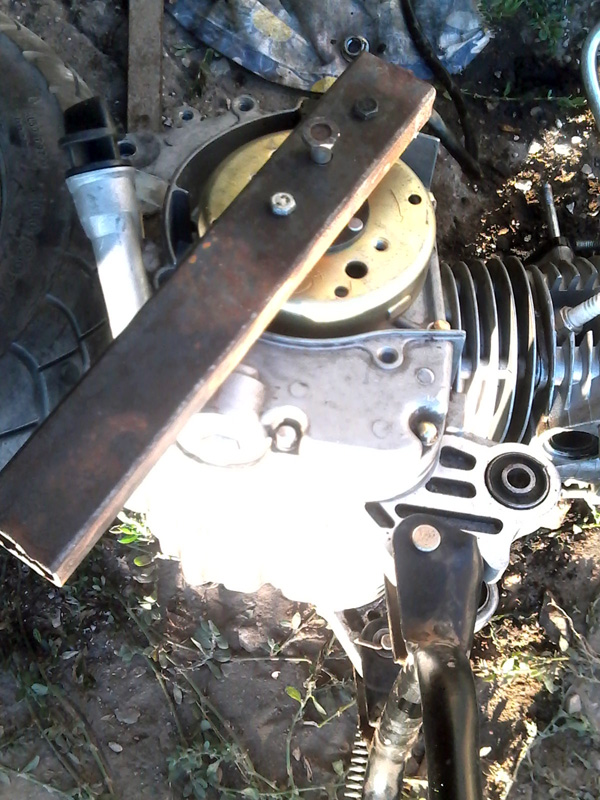

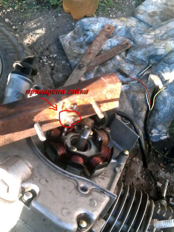

обещанные фотки:
IMG_20110716_193740.jpg [ 235.28 KiB | Просмотров: 8885 ]
центральный болт закручиваем (снизу у съемника приварена гайка, можно не приваривать, тогда надо будет ее держать рожковым ключом), создаем натяг - тюкнули хорошо молотком по болту. если не соскочил, еще натяг на пол-оборота. опять удар по болту. на второй-третий натяг - колокол состреливает(по идее можно и без молотка, но резьбу на 6 в колоколе лучше поберечь).

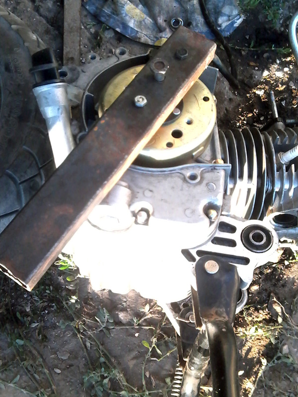

IMG_20110716_193803.jpg [ 205.16 KiB | Просмотров: 8885 ]
этим съемником уже раз 10 колокола снимал, гарантированно и без котовасии.

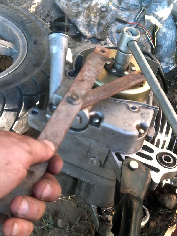

IMG_20110716_193859.jpg [ 234.58 KiB | Просмотров: 8885 ]

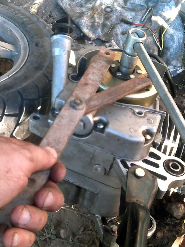

второй съемник для откручивания гайки колокола - еще проще. был сделан за 5 минут.
фундаментальная вещь!))

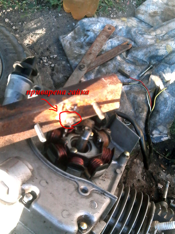

IMG_20110716_194024.jpg [ 214.02 KiB | Просмотров: 8885 ]
подвижное соединение лапки делает его универсальным - подойдет и для сцепления.

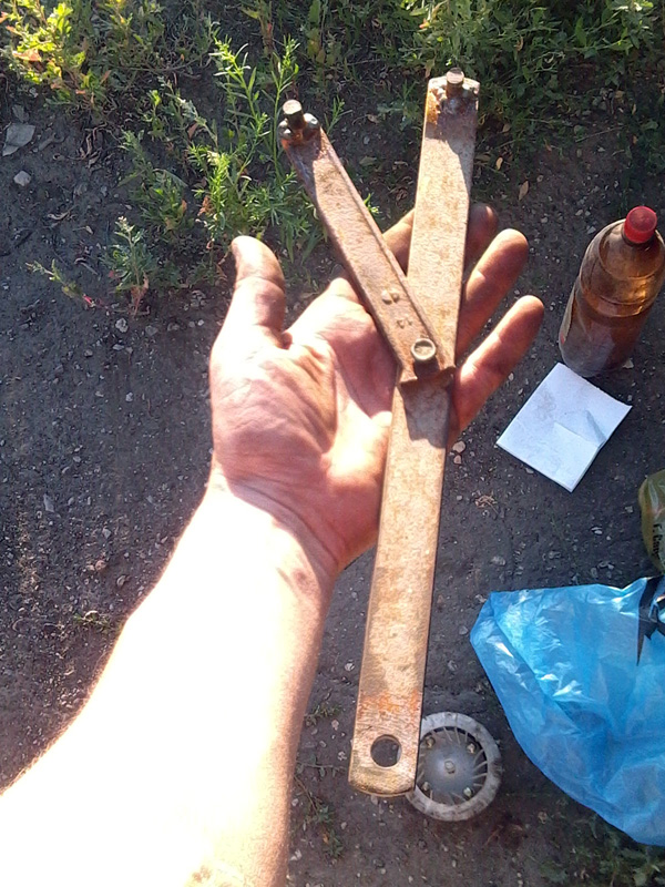

IMG_20110716_194045.jpg [ 259.89 KiB | Просмотров: 8885 ]
имхо - а если в неподвижной щеке варика просверлить две дырки, то и для вариатора.
на щеке какого-то кубатурного скутера вроде видел дырки специально для съемника.
