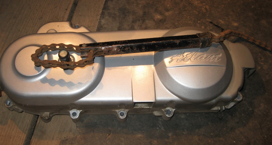

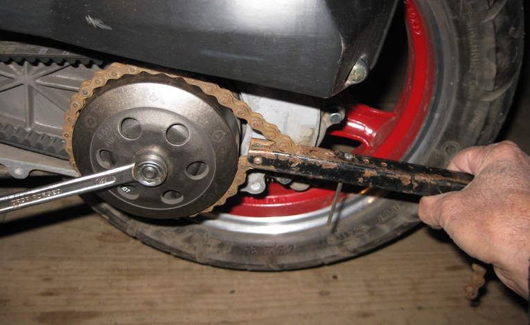

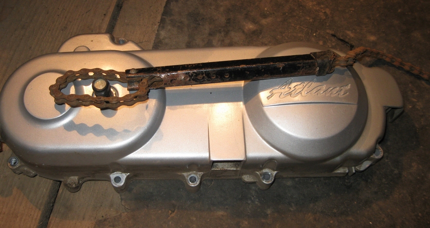

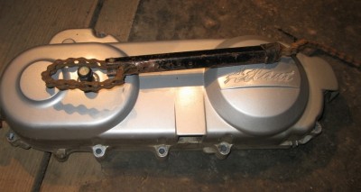

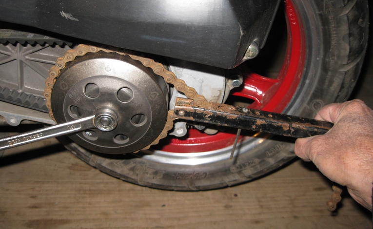

а как открутить сцепления если нету фиксатора как на картинке ?
Для этого нужно сделать простой съёмник, которым легко удержать любые круглые детали: сцепление, генератор и пр.
Берётся старая велосипедная цепь, отрезок трубы любого сечения - круглого, квадратного - без разницы. В трубе делается отверстие, чтоб в него сбоку входила цепь и ещё несколько - 5-6 сквозных отверстий диаметром 3мм для фиксирующего гвоздика. Цепь одним концом крепится у основания трубы. Другой конец цепи пропускается через отверстие внутрь трубы. Получается петля. Одеваем петлю на деталь, натягиваем цепь и фиксируем её гвоздиком через одно из подходящих отверстий. А далее действует принцип удавки. Держит мёртво!
Я думаю несколько фотографий расскажут больше, чем десяток предложений.
345.jpg [ 234.76 KiB | Просмотров: 30146 ]
234.jpg [ 269.31 KiB | Просмотров: 30146 ]
