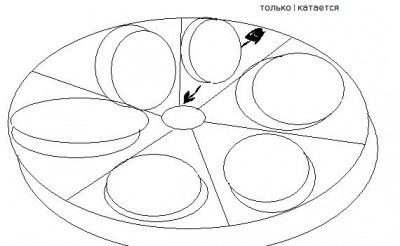

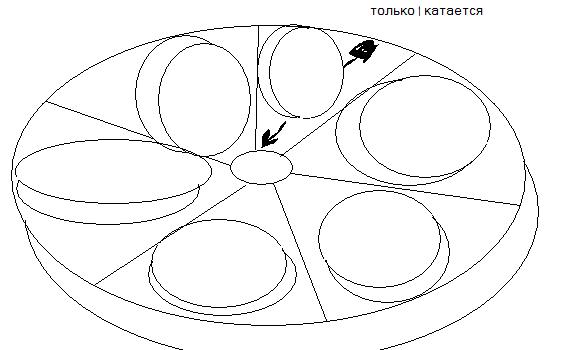

Еще один момент. Вариатор снять не удалось. Но вижу ролики внутри. Вообщем только один ролик стоит нормально и катается по его канавке, остальные грузики просто беспорядочно переваливаются, я незнаю
это нормально или нет?
P.s. нарисовал схематично вариатор в пейнте

СообщениеДобавлено: 11 Jan 2012, 06:13
alexey0511
Нет, это не нормально.
