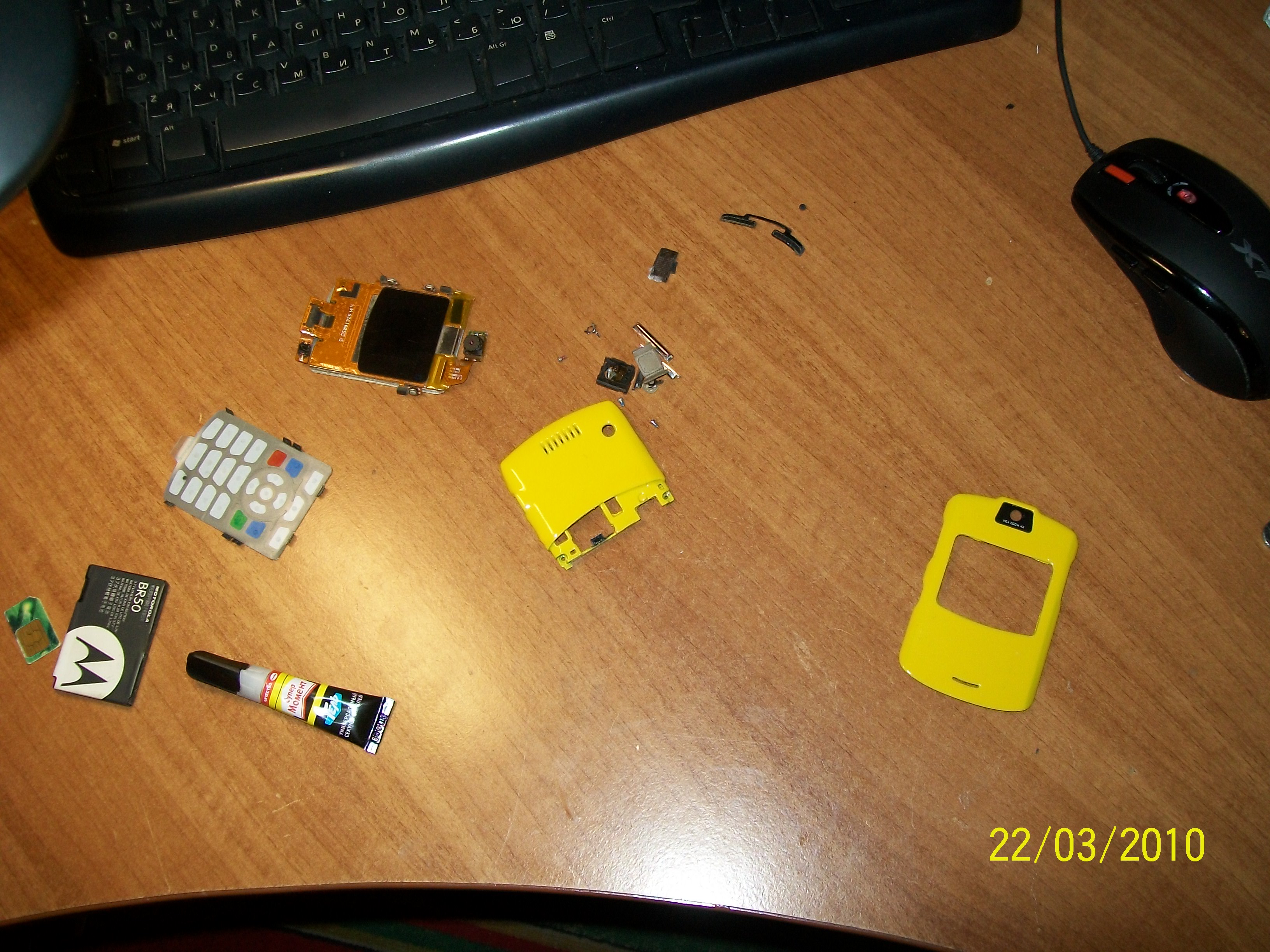

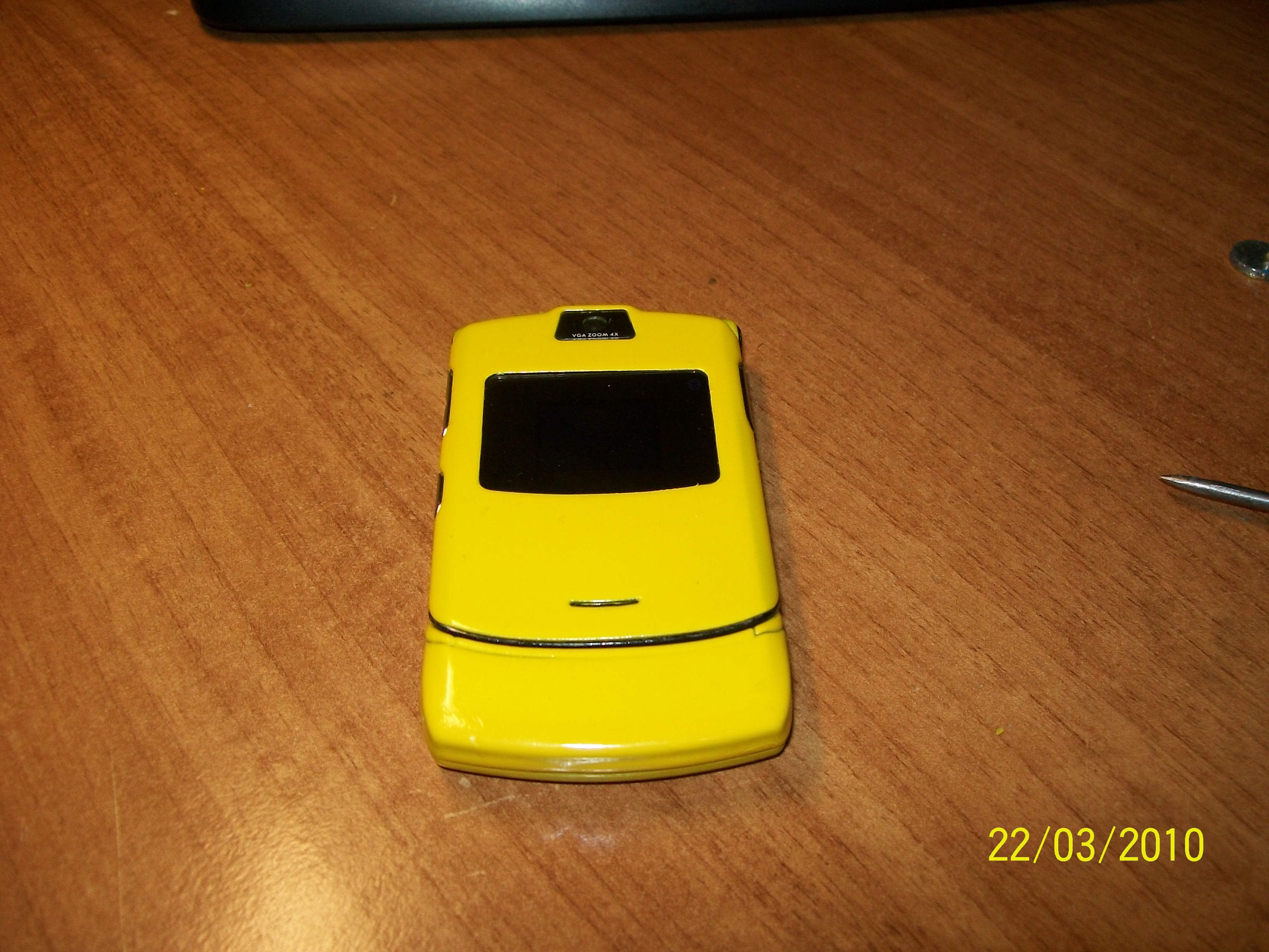

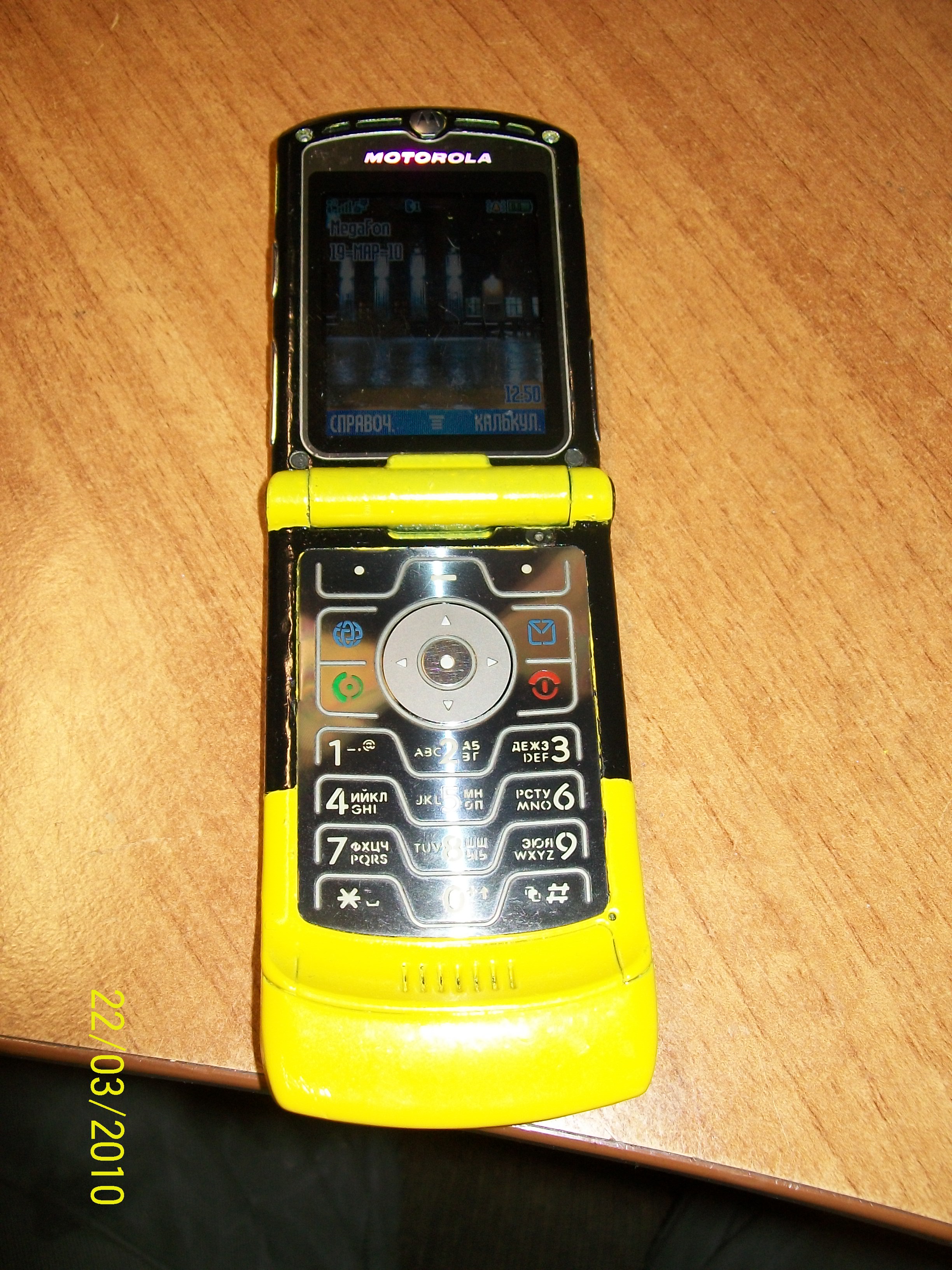

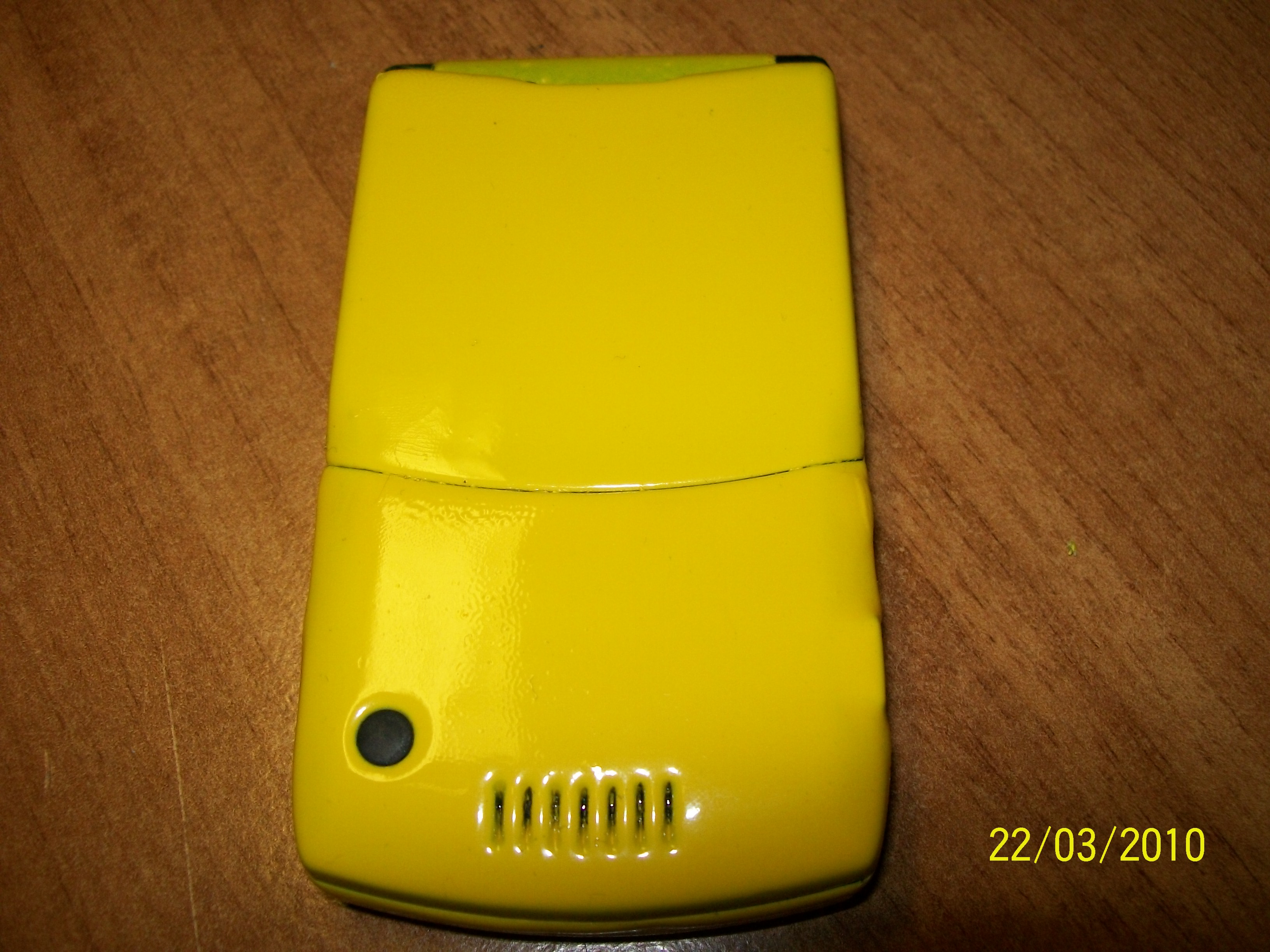

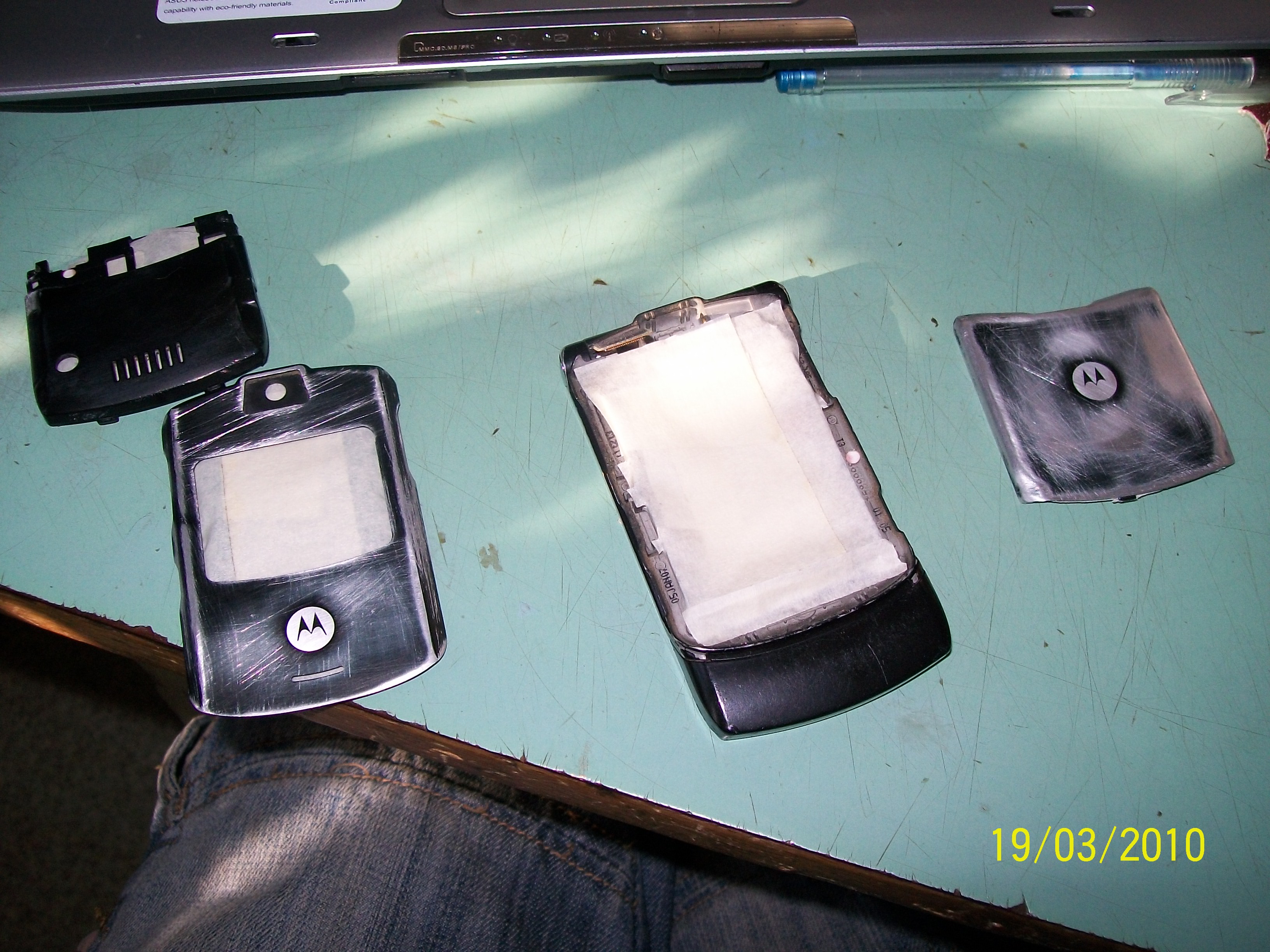

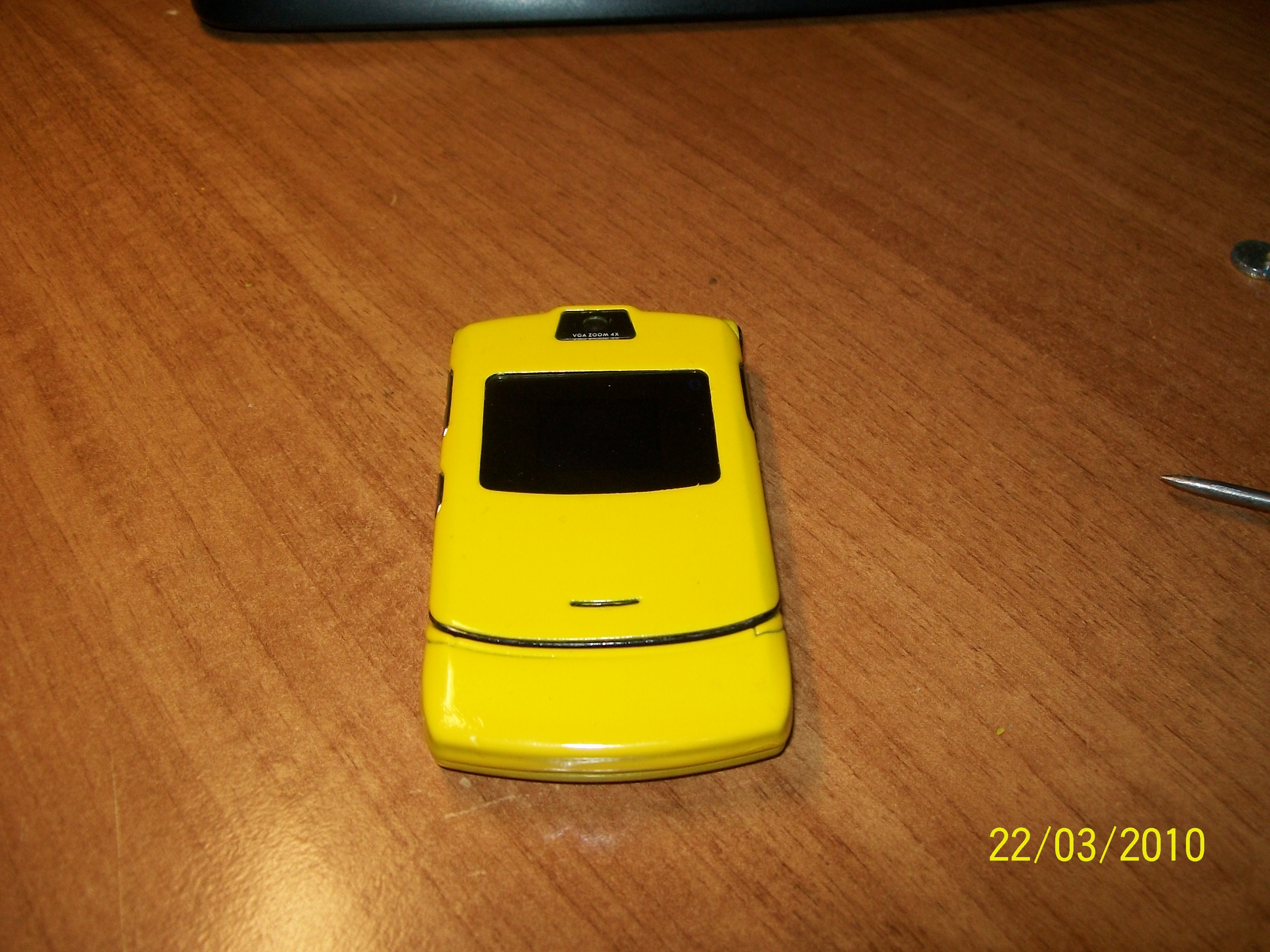

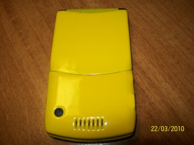

Надоел черный цвет телефона, решил его немного оживить (покраской остановился на желтой, в цвет скутера.)

оценивайте, коментируйте. :)

самое главное он после покраски заработал, как ни странно :-D

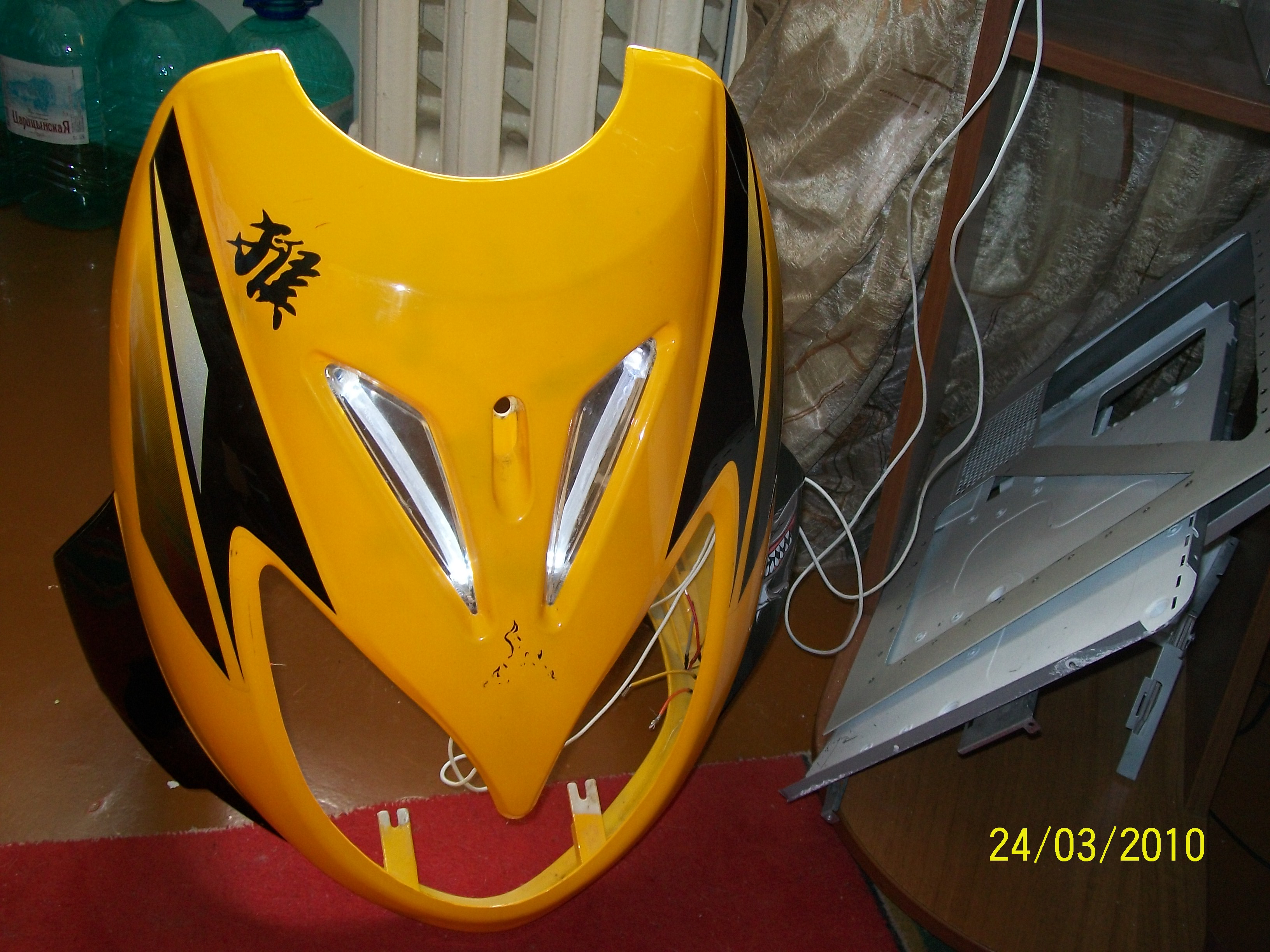

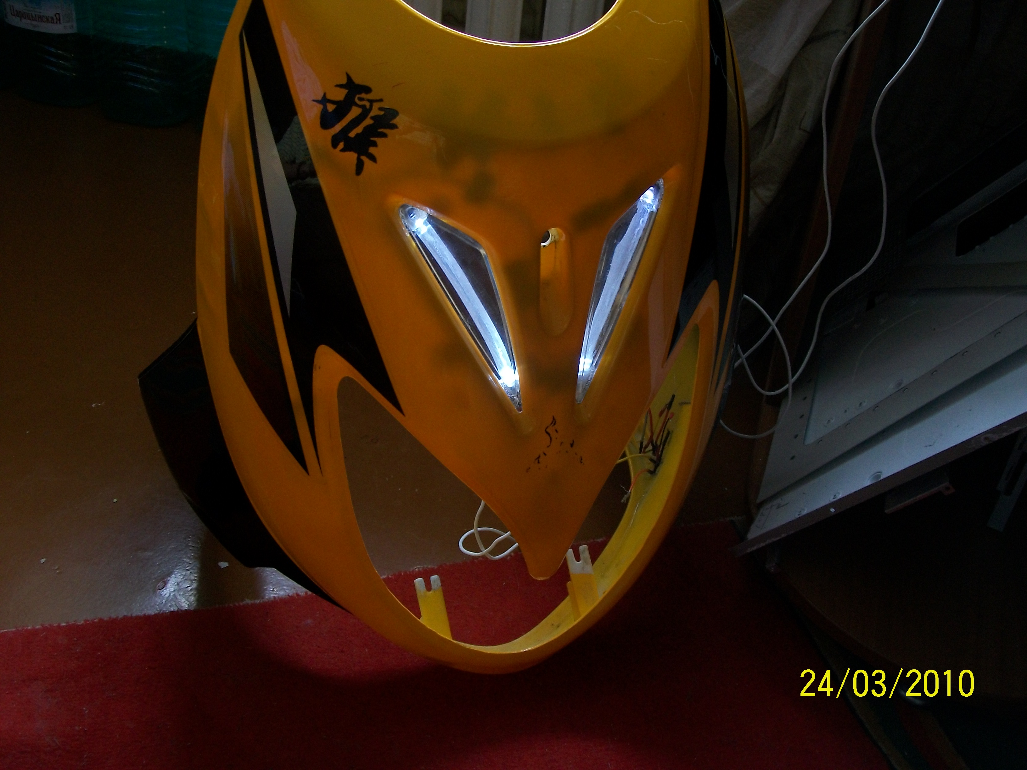

замутил парковочный (или как его там) свет.
со вспышкой:
100_0735.JPG [ 1.57 MiB | Просмотров: 3278 ]
без вспышки:
100_0738.JPG [ 1.39 MiB | Просмотров: 3278 ]
фоты при дневном освещении.
фоты в темноте выложу позже.

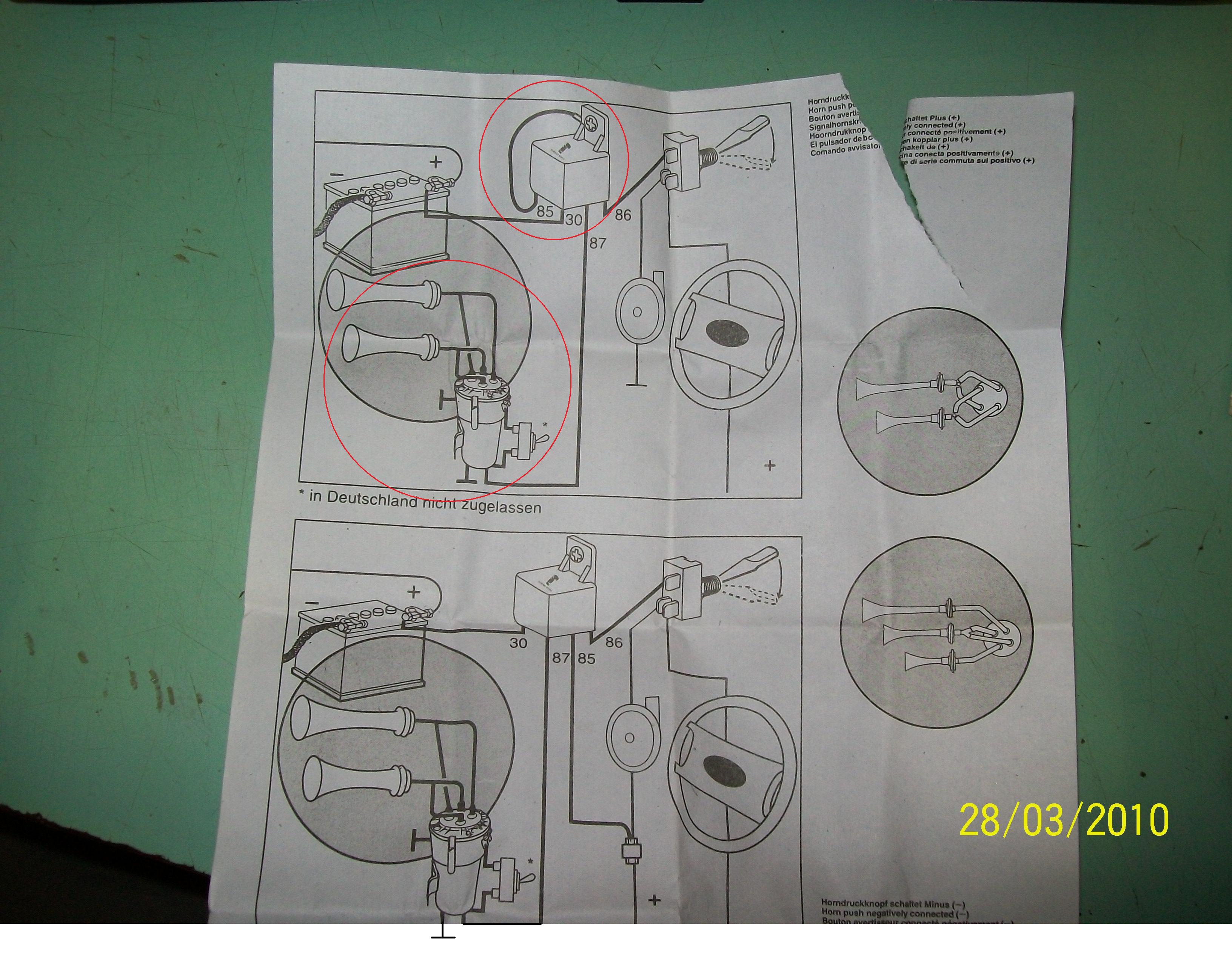

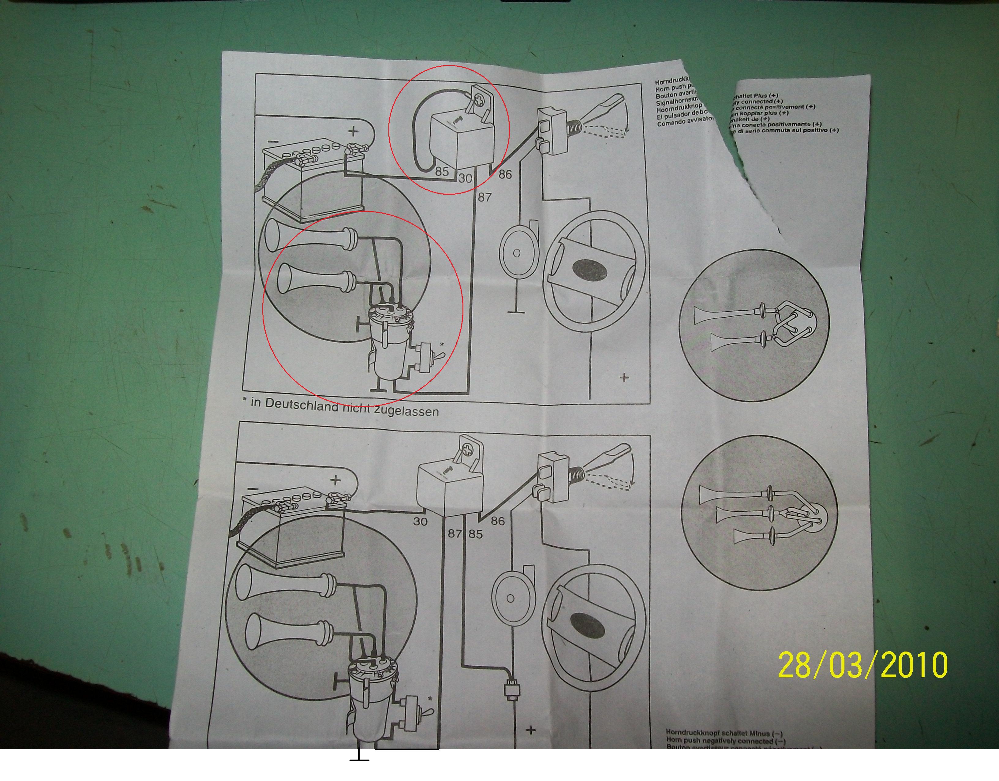

Помогите. Я тут купил новый сигнал но не могу понять инструкцию *DONT_KNOW* . Кто может подсказать? (то что обведено красным было в комплекте.) жду ответов.

не понял чем помогать нужно, на фото судя по "яйцам и ушам" воздушный сигнал со схемой подключения, коробочка с цифрами-реле, бочонок с тумблером-компрессор. Кнопкой(рулем) реле включается и оно орет если включен тумблер. Жрать эта приблуда должна немеряно, имхо для скута это черезчур.

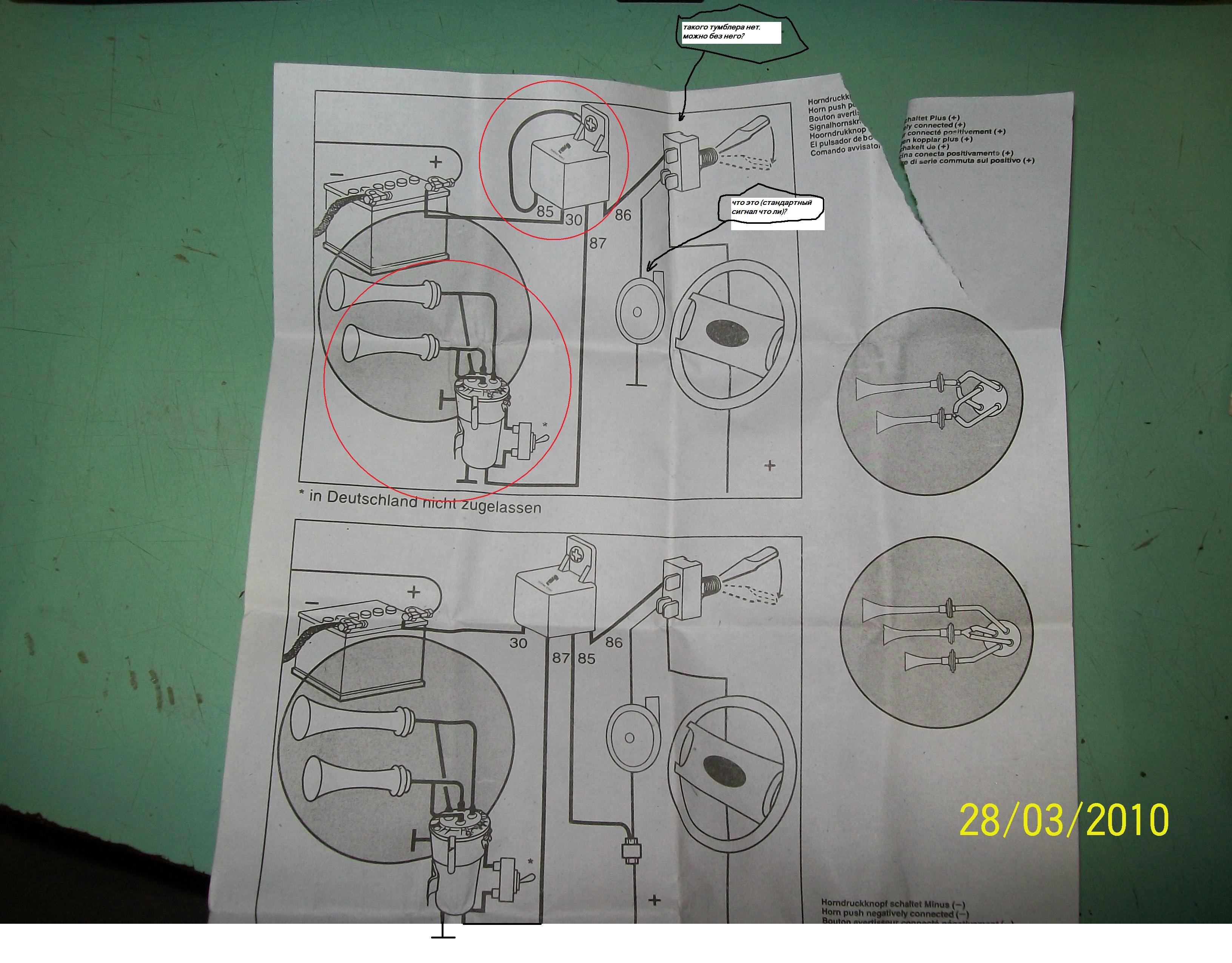

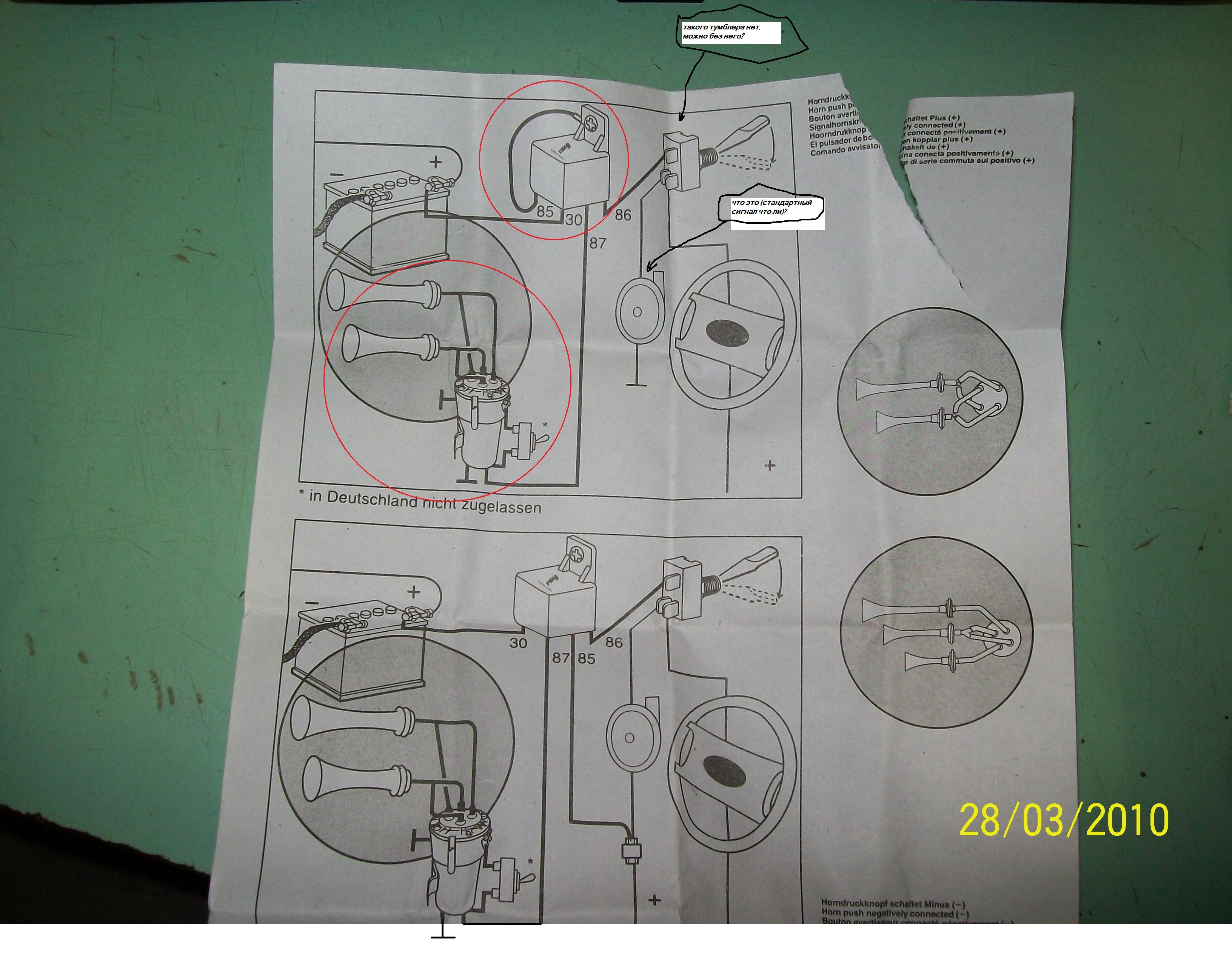

тока 2 вопроса.
100_0781.JPG [ 889.31 KiB | Просмотров: 3248 ]

Ну и где вопросы?

на фотке написал.
1 вопрос. Штука слева от руля это я так понял стандартный сигнал.
2вопрос. В комплекте не было тумблера с 3 контактами. Что если я соединю на прямую с рулем и уберу стандартный сигнал?

А тумблер и не нужен. 86 и 85 это контакты питания реле. Ты его должен запитать своей кнопкой сигнала. Что у тебя там минус или плюс смотри сам (обычно минус). Родной сигнал конечно можно убрать в этом случае, но можно сделать например перекидной тумблер как в поворотах и выбирать чем сигналить.
Хотя у меня ощущение, что для этого сигнала электрооборудование скута слабовато.

Провода тоже потолще возьми и заряжай его почаще :-D
