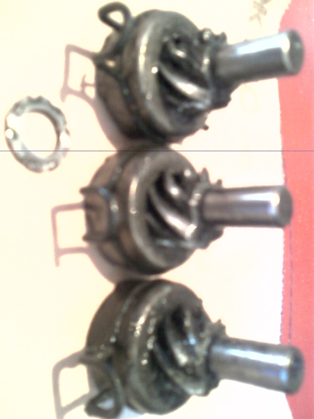

на полумесяце два зуба съедено не стал фоткать. что толку
Комментарий к файлу: вот храповики и шайба

фотки не четкие.смотри механизм кик стартера внимательнее
