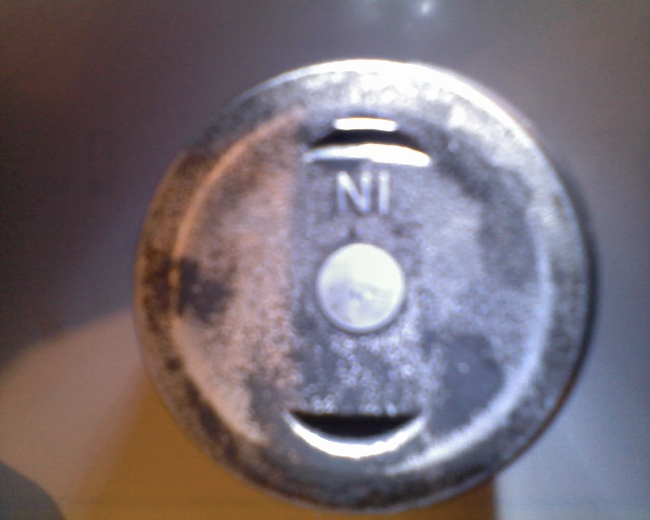

Сегодня делал ревизию и увидел что впускной клапан бьёт . Странно на сколько я знаю что поршень надо ставить меткой IN на верх . Но почему тогда выемка в поршне под впускной клапан где IN, меньше чем выпускной ???? На фото видно как впускной клапан начал пробивать себе канаву , а с клапаном всё в порядке. Прошу прощения что на тел фоткал,в фотике батарейки сели .

у меня третья поршневая стоит первая стоковая вторая 72сс бгм третья с.м.рацинг и не в одной клапана не достовали не до стоковой головы не до головы с увеличенными клапанами и другу ставил китайскую 72сс тож все норм .

Тут и ть как, китайский технодром не дремлет , работает день и ночь и учит мир китайскому языку. Кто плохо учится этой ботанике сажает не те поршни в не те горшки. А если ещё и с нашей "ботаникой" плохо......
Ощим, глаз да глаз. :-D
