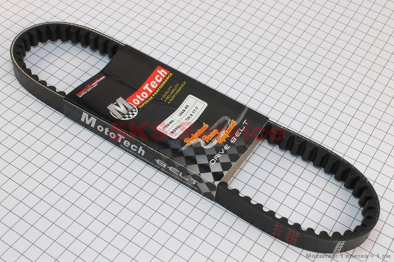

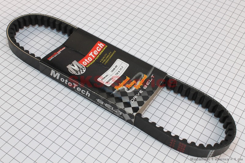

MotoTech можно ставить, 3500 состояние хорошее.

Лучше всех показали себя MotoTech, купленные в местном магазине мотоскутер запчастей.
