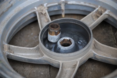

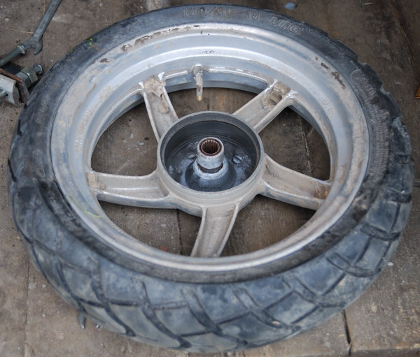

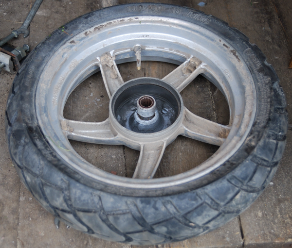

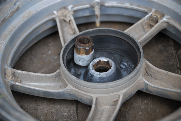

Все, блин, доездился.
DSC_8287.jpg [ 286.95 KiB | Просмотров: 1742 ]
DSC_8290.jpg [ 216.64 KiB | Просмотров: 1742 ]
И, как я понимаю, такой диск найти будет проблематично. Где в интернете есть широкий ассортимент дисков для скутера? Везде на сайтах магазинов указан только размер под покрышку, ничего не сказано про размер тормозных колодок. Диски R13 идут на скутерах 125, 150 кубиков, но у них , вроде, внутренний диаметр барабана 130 мм, или я ошибаюсь. Наверное, надо создавать отдельную тему по этому вопросу.
