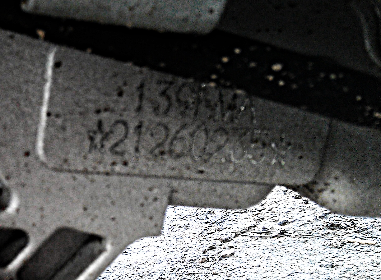

Двигатель именно 139FMA(фото прилагаю)
139FMA.jpg [ 897.3 KiB | Просмотров: 5775 ]

Ага, двигатель именно 1P39QMA.
Вот то, что его не верно промаркировали наводит на грустные мысли.
