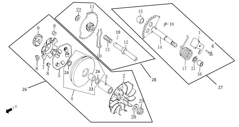

Понимаю, что у вас разборки насчет масла, но у меня проблемка касаемо сборки двигателя.
Собрал двигатель, половинки, прокладки, болты - все ок. Потом смотрю - какая-то шестеренка лежит. Вспомнил, что эта шестеренка была на коленвале со стороны кикстартера. Если не ошибаюсь, то она так и называется "Шестерня кикстартера". В общем она на валу сидела у сальника за вариатором.
Как ее обратно плотно надеть? Если надеваю руками и подбиваю молотком, то она проворачивается. Раньше то она сидела железно, что фиг оторвешь. Знакомый сказал, что запрессовывать надо. Как это делается или как быть?
Никаких молотков, просто одевается она, потом вариатор, потом гайкой все стягивается.
Ты же ротор генератора молотком не забиваешь я надеюсь? тут тоже самое, только без шпонки.

Если та,что под цифрой 9,то гайкой вариатора она зажимается.

Затянешь вариатор и шестерня сама на конус сядет.
Только теперь вопрос, не убил ли ты тот конус на валу и шестерню, пока её забивал?
