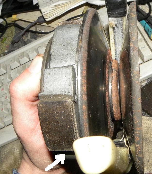

Где колодка соприкасается с внутренней поверхностью колокола, скользит по ней, там она будет блестящей. Где не соприкасается - там будет пылищща.
Если б я был маньяком и тоже стал проводить пальцем по колодке, в месте, обозначенном стрелкой, то палец у меня стал бы точно как на твоем видео.
То что на фотке, прошло 7300км и снято по причине лопнувшего шкива.
DSCN5576.jpg [ 121.4 KiB | Просмотров: 5755 ]

То что на фото сцепуха, она прошла 7300 без смазки направляющих?
p.s. Как то один раз после очередного поддергивания с места, я снял крышку, отвинтил сцепление (прямо так, не снимая ремень и варик) чтобы добраться до колодок. И скажем так, прямо наживую почистал их мелкой наждачкой и протер тряпкой, все прошло, пару дней - все опять хренова.
Вот откуда взялась у меня пыль на колодках и на внутренней стороне колокола если нету смазки?!
