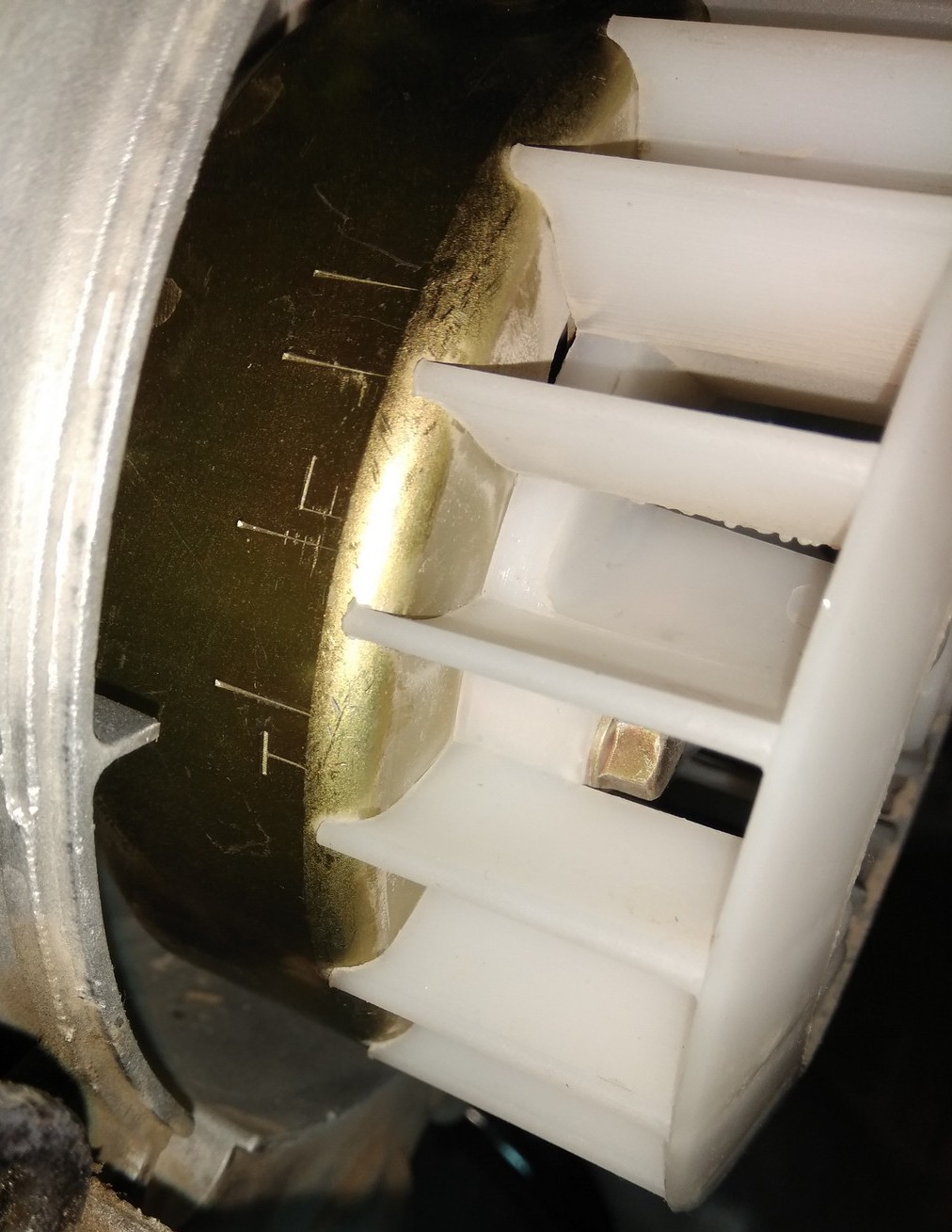

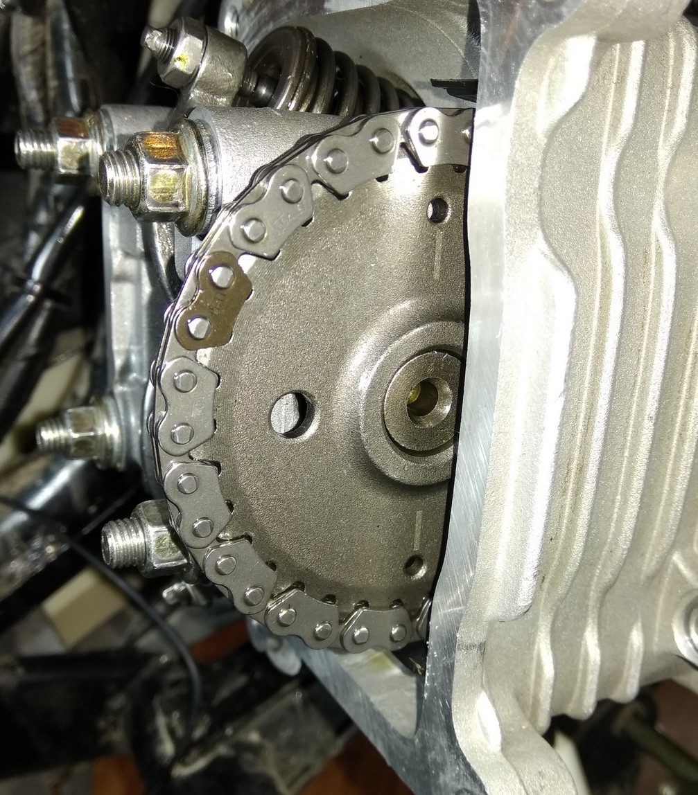

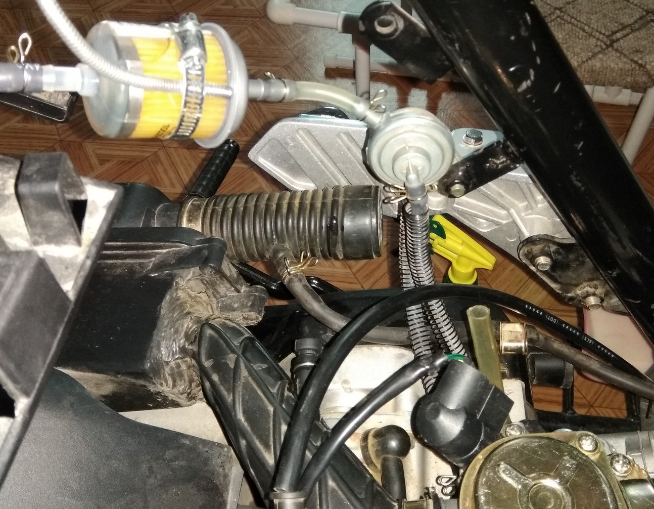

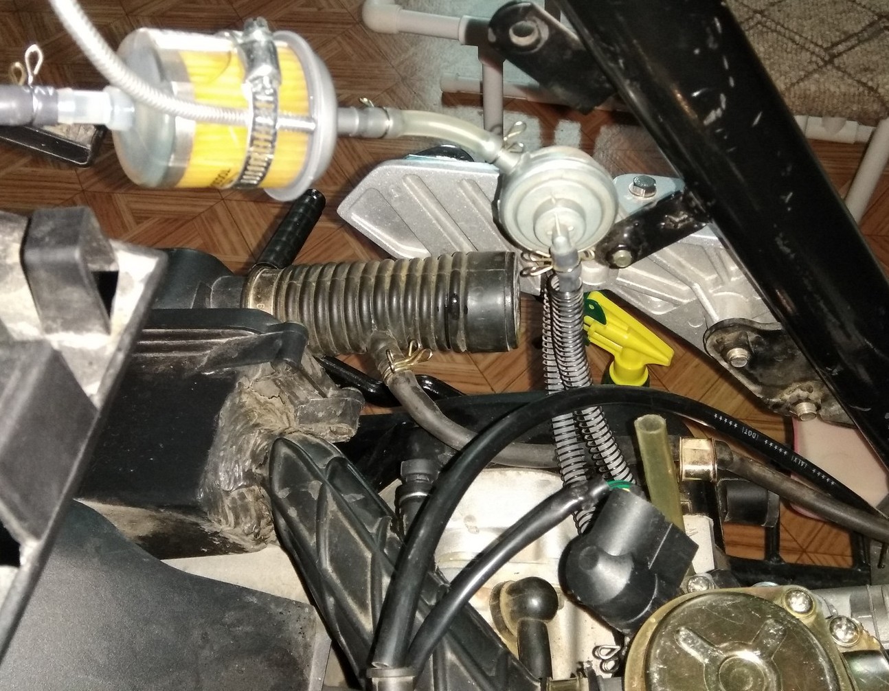

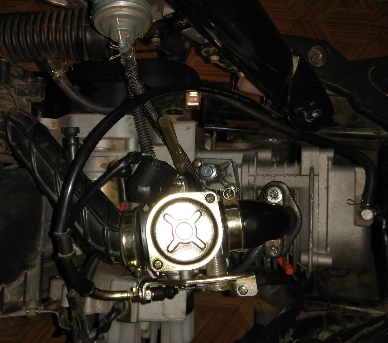

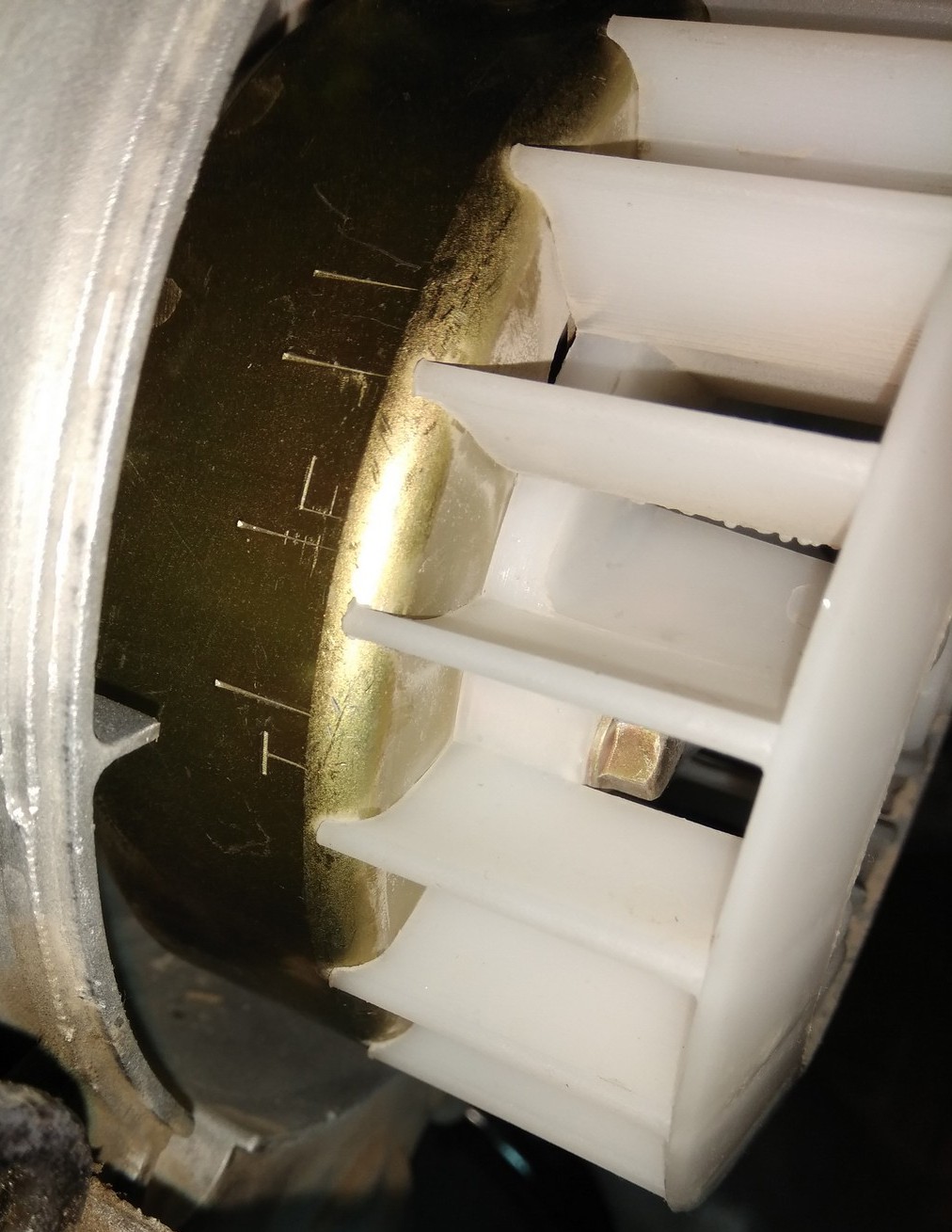

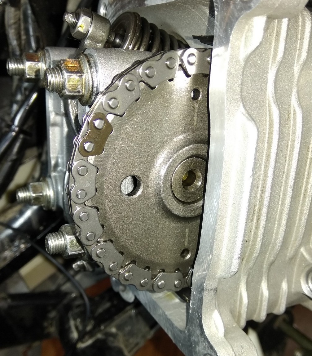

Сними как ты выставил метку Т на генераторе, как выставил распредвал, как подключены вакуумные шланги...
Метки:
IMG_112.jpg [ 219.16 KiB | Просмотров: 7605 ]
IMG_222.jpg [ 350.06 KiB | Просмотров: 7605 ]

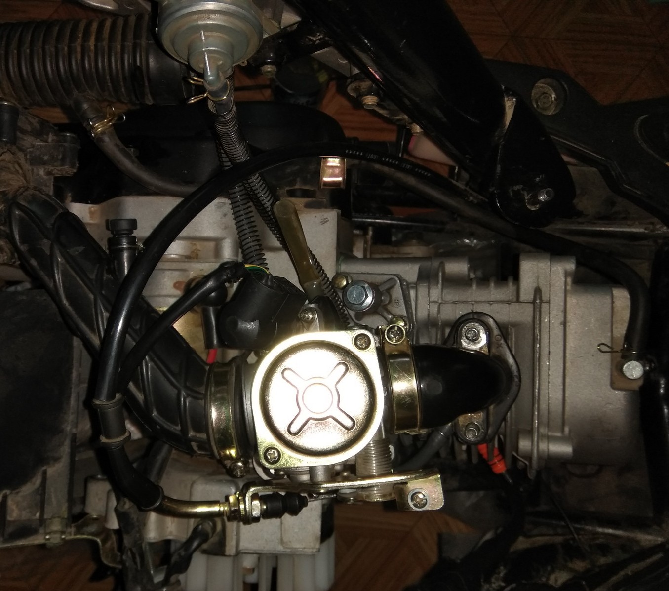

Шланги, подключены, как и было с завода, только фильтр на автомобильный менял:
IMG_333.jpg [ 356.17 KiB | Просмотров: 7605 ]
IMG_3334.jpg [ 287.52 KiB | Просмотров: 7605 ]
И буду позднее разбирать карб в очередной раз - снимать все, как просили.

Мне кажется или вакуумный клапан подключен неправильно?
Вакуум подключается к нижнему ближнему штуцеру.
Дальний нижний и верхний это подача топлива. Подключается согласно стрелкам.
Топливный фильтр нужно заменить или убрать, в системах самотеком не используются бумажные топливные фильтры, только сетчатые.
В любом случае нужно снять топливный шланг с карбюратора, вакуумный шланг с впускного патрубка, сунуть топливный шланг в бутылку, а ртом в вакуумном шланге создать разряжение, как постоянное так и переменное и посмотреть за стабильностью подачи топлива.
Так же есть вопрос по распредвалу.
Нужно сверить его фазы, хотя бы грубо.
На приведенной картинке видно что вырез в теле вала приблизительно +- пол зуба соответствует центральному отверстию в звезде распредвала.
https://honlingzakaz.ru/images/raspredv ... 9qmb_m.jpg
Дальний нижний и верхний это подача топлива. Подключается согласно стрелкам...
Боюсь, что Вам кажется. Именно так было подключено с завода и на такой схеме я проехал 1 тыс.км. На этом вак.клапане нет стрелок. Торцовый сосок - вакуум, нижний - питание карба, верхний - поступление из бака.
...Топливный фильтр нужно заменить или убрать, в системах самотеком не используются бумажные топливные фильтры, только сетчатые.
В любом случае нужно снять топливный шланг с карбюратора, вакуумный шланг с впускного патрубка, сунуть топливный шланг в бутылку, а ртом в вакуумном шланге создать разряжение, как постоянное так и переменное и посмотреть за стабильностью подачи топлива...
На таких фильтрах ездят все полтинники в городе, на таких же я отьездил четыре года на предыдущем полтиннике. Но поменять не проблема, родной маленький остался на запас.
Проверку ртом я делал, бенз идет, в рот не попадает (мембрана цела). Поплавковая камера набирается за 3-4 кика, у меня уровень в ней под контролем - трубочка установлена контрольная, прозрачная.

...Так же есть вопрос по распредвалу.
На приведенной картинке видно что вырез в теле вала приблизительно +- пол зуба соответствует центральному отверстию в звезде распредвала...
А вот этого я не знал никогда и не проверял. Сейчас проверил, вырез есть, примерно такой формы, но не такой глубокий, как на показанном Вами фото. И он совпадает. Погрешность даже чуть менее, чем ползуба. Если интересно, сфотографирую.

Не помню, вы сверяли соответствие метки Т реальной ВМТ? отверткой через свечное отверстие делается аккуратно.
Я хочу внести ясность, сейчас мы приводим в порядок механику, проверяя и перепроверяя правильность сборки.

...Не помню, вы сверяли соответствие метки Т реальной ВМТ? отверткой через свечное отверстие делается аккуратно...
Обошелся без отвертки, когда голову снимал несколько раз. Там явно было видно, что поршень в ВМТ находится. Я только в этой фазе разбираю ЦПГ.

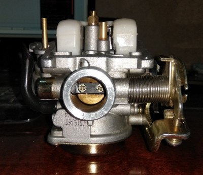

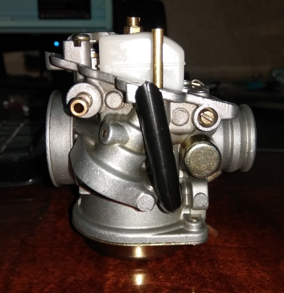

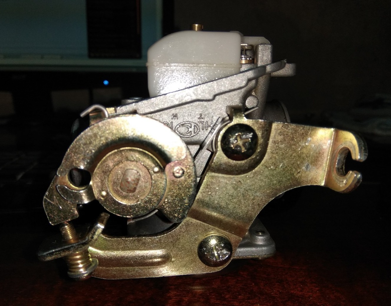

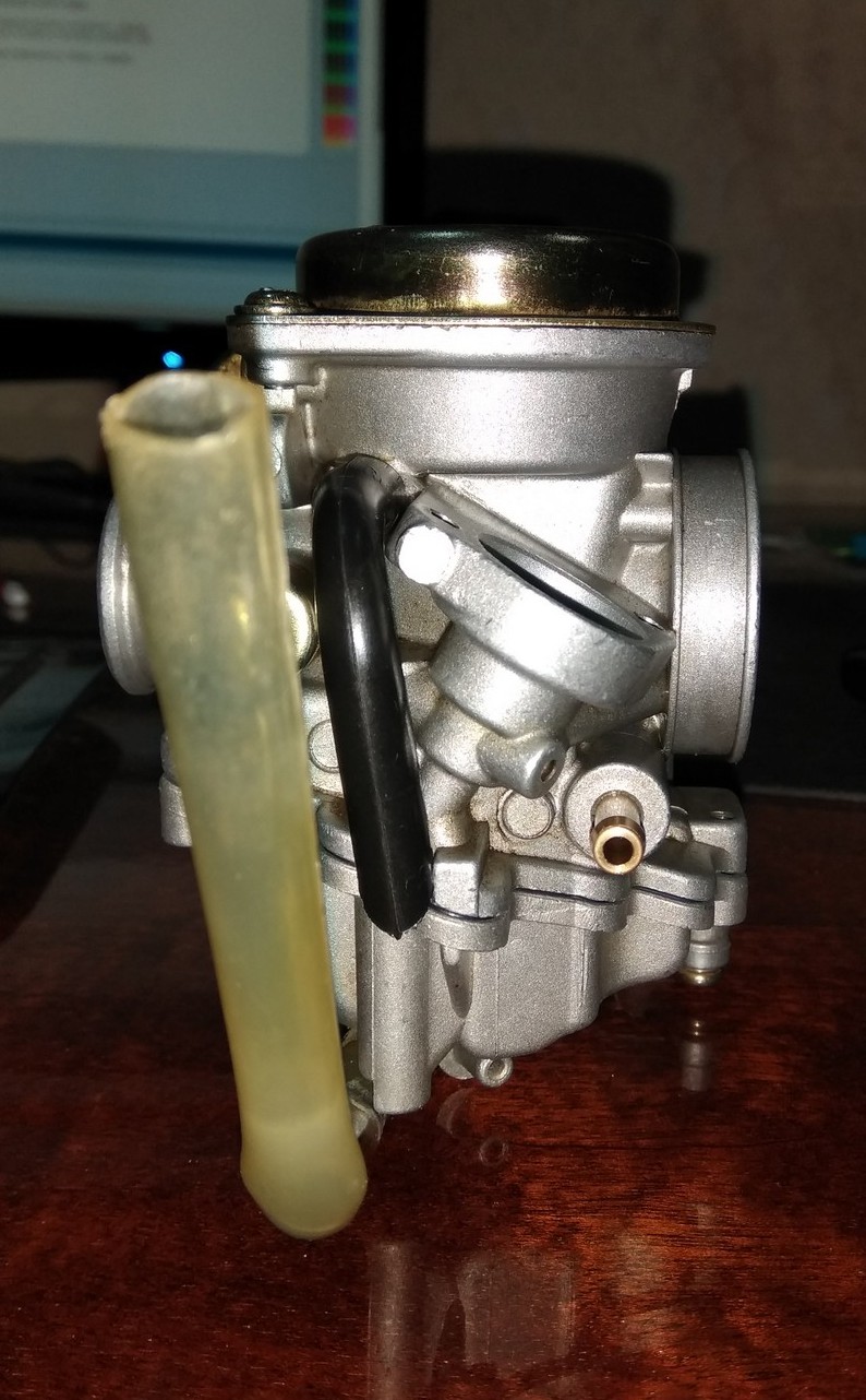

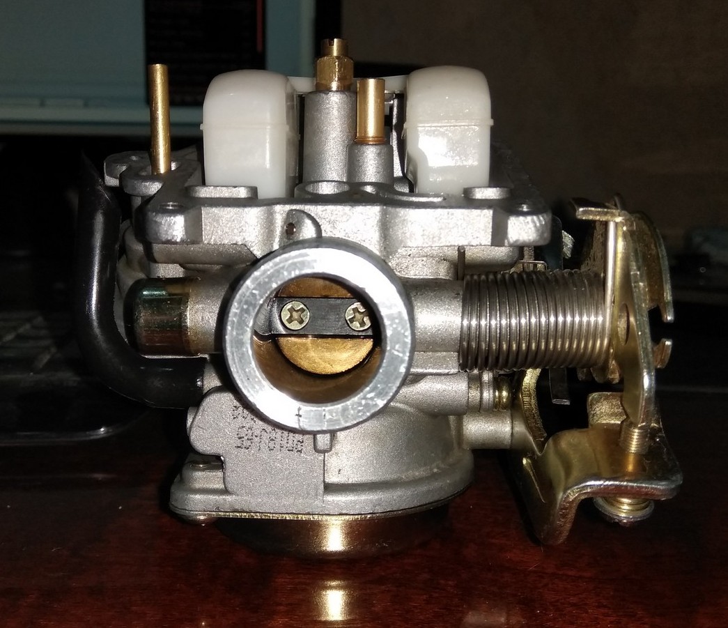

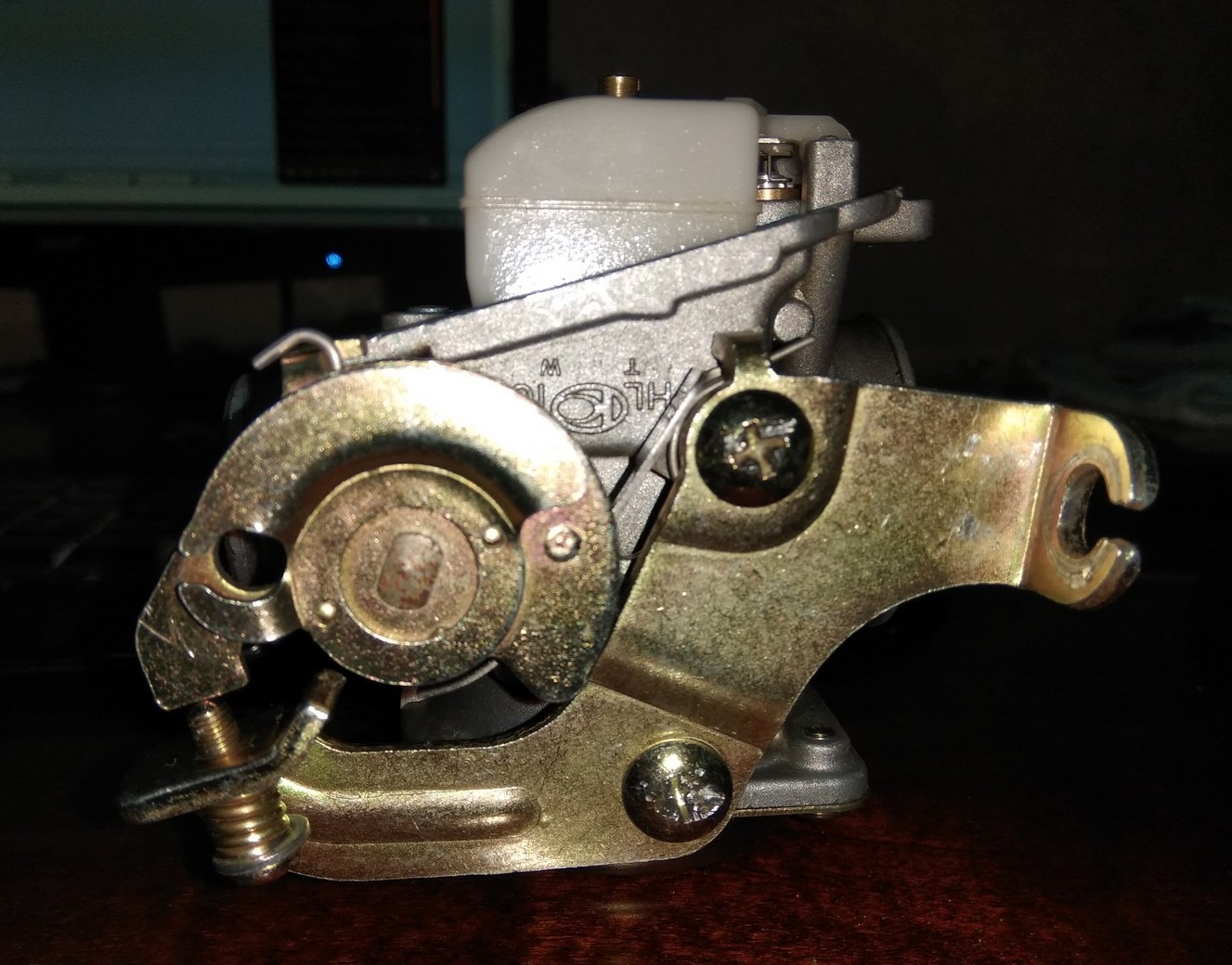

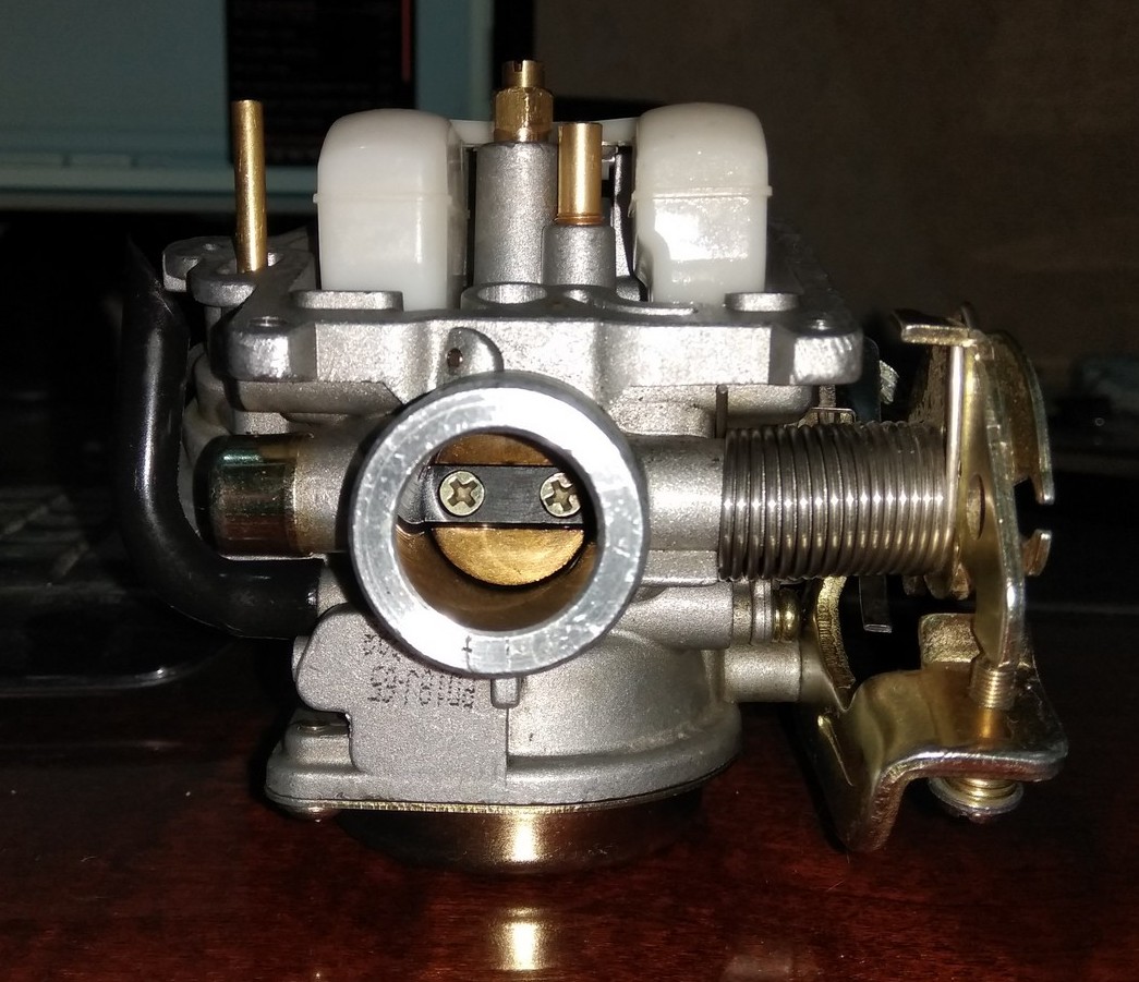

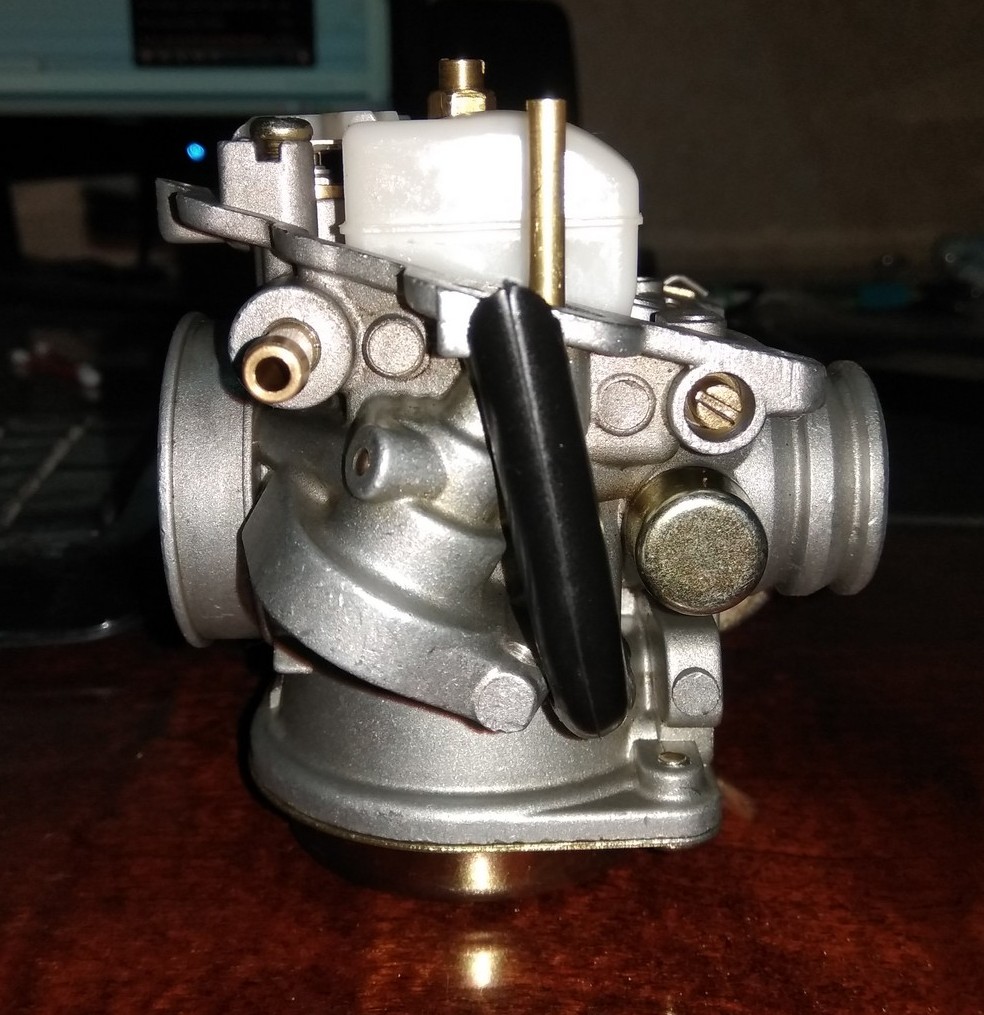

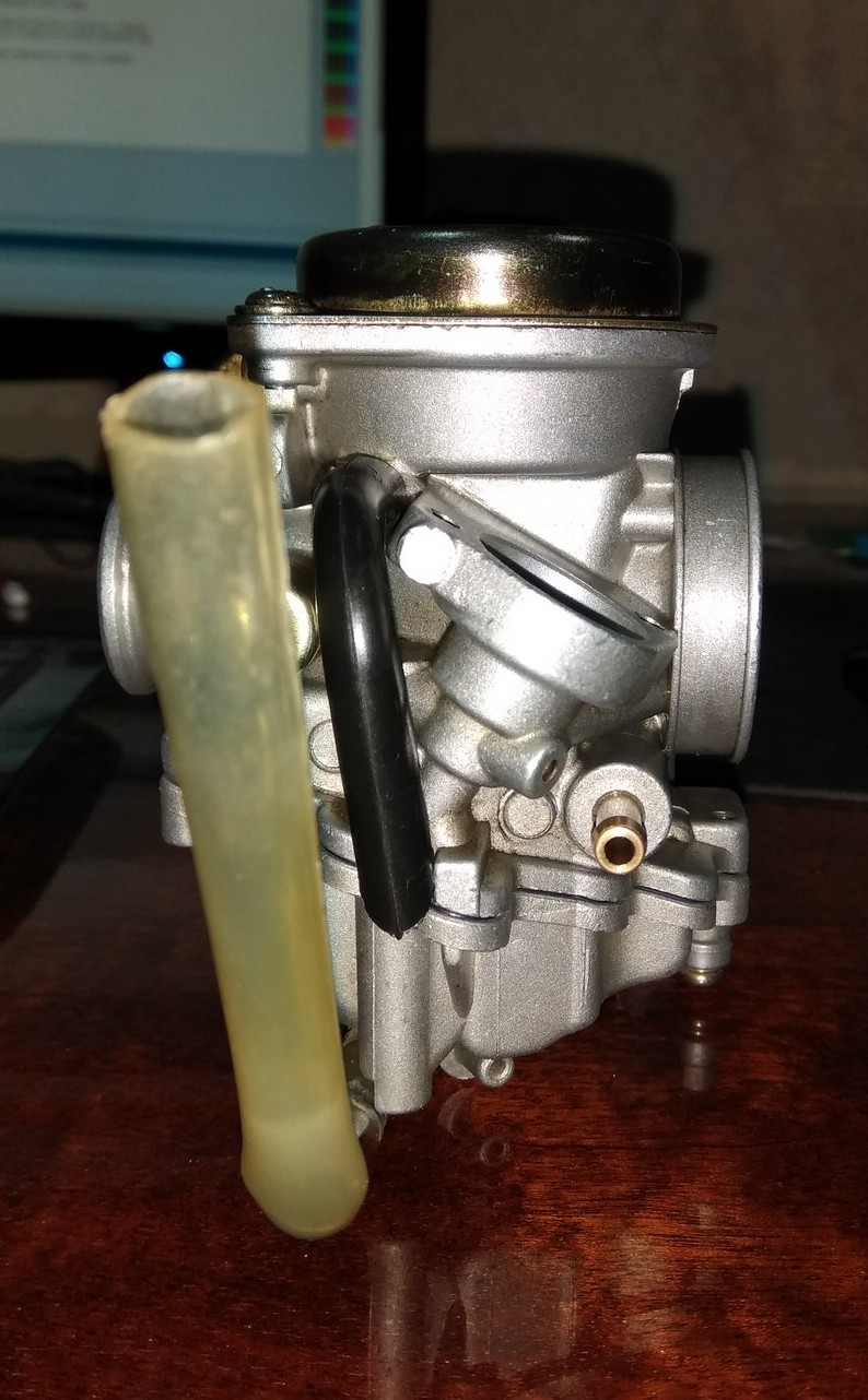

Фото карба:
IMG_444.jpg [ 269.89 KiB | Просмотров: 7590 ]
IMG_555.jpg [ 209.71 KiB | Просмотров: 7590 ]
IMG_666.jpg [ 209.95 KiB | Просмотров: 7590 ]
IMG_777.jpg [ 221.2 KiB | Просмотров: 7590 ]
Дополнительная трубка - контроль уровня поплавковой, стоит с начала эксплуатации. Сорванные винты - добирался до ACV, она в норме, пружинка, резинка, мембрана на местах.
Пробовал завести после переборки карба с открытым патрубком воздуха, закрывая его рукой частично. Все, как и раньше: схватывает нормально, но не работает, так как "чихи" выбивают смесь в обратную сторону, прямо мне на руку. Схватывает на 1-2 секунды и глохнет, чихая в карб.

Зачем что то рукой закрывать? на холодную и так подается переобогащенная смесь через обогатитель, к тому же 3 оборота винта качества ХХ и так с большим запасом. Зачем сознательно заливать двигатель...
Уровень в поплавке нормальный, я бы даже сказал маловат, можно поплавок еще опустить на 1мм в таком положении, но это не причина.
Винт количества ХХ почему то закручен на максимум почти, вы если читаете то не через слово, а по списку.
Так же при первом запуске нужно будет ослабить винт количества оборотов (винт регулировки оборотов ХХ), а при запуске играть ручкой газа, от 0 до 20% где то.

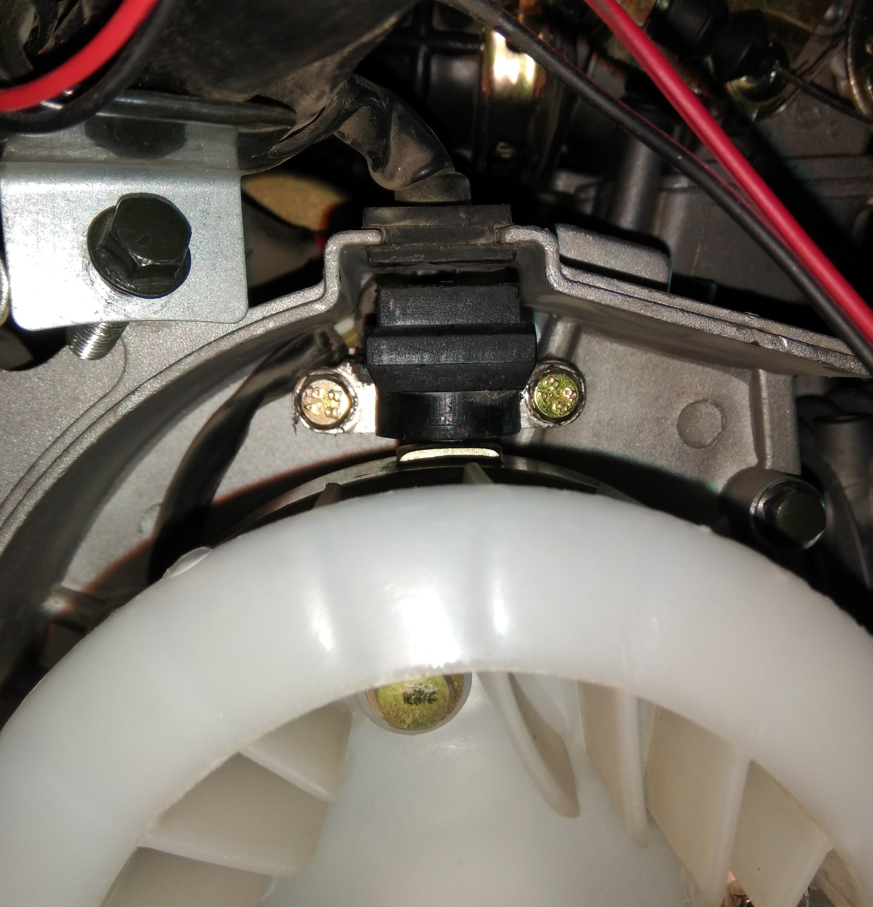

На роторе, что с выступом модулятора, c индукционным датчиком, какой зазор? (проверить, почистить, выставить зазор около 1мм) и сфотографируй.

Может лучше снять распредвал и сфотографировать сюда, или как вариант что все точно совпадает, сбегать в магазин и сравнить, я тогда ради интереса сравнивал, все сходилось..

...Потому как чихать во впуск двигатель может либо при прогоревшем клапане, либо при нарушении фаз ГРМ, либо при очень раннем зажигании...
На не держащий клапан еще и компрессия низкая указывает. Фазы ГРМ проверили. А УОЗ не могу полноценно проверить, просто вижу, что искра есть.
Сигнализация есть, была?...
Искра без АКБ есть.
Зазор миллиметр. Чисто.
Сигнализация с завода установлена. Скут всегда заводился с брелока.

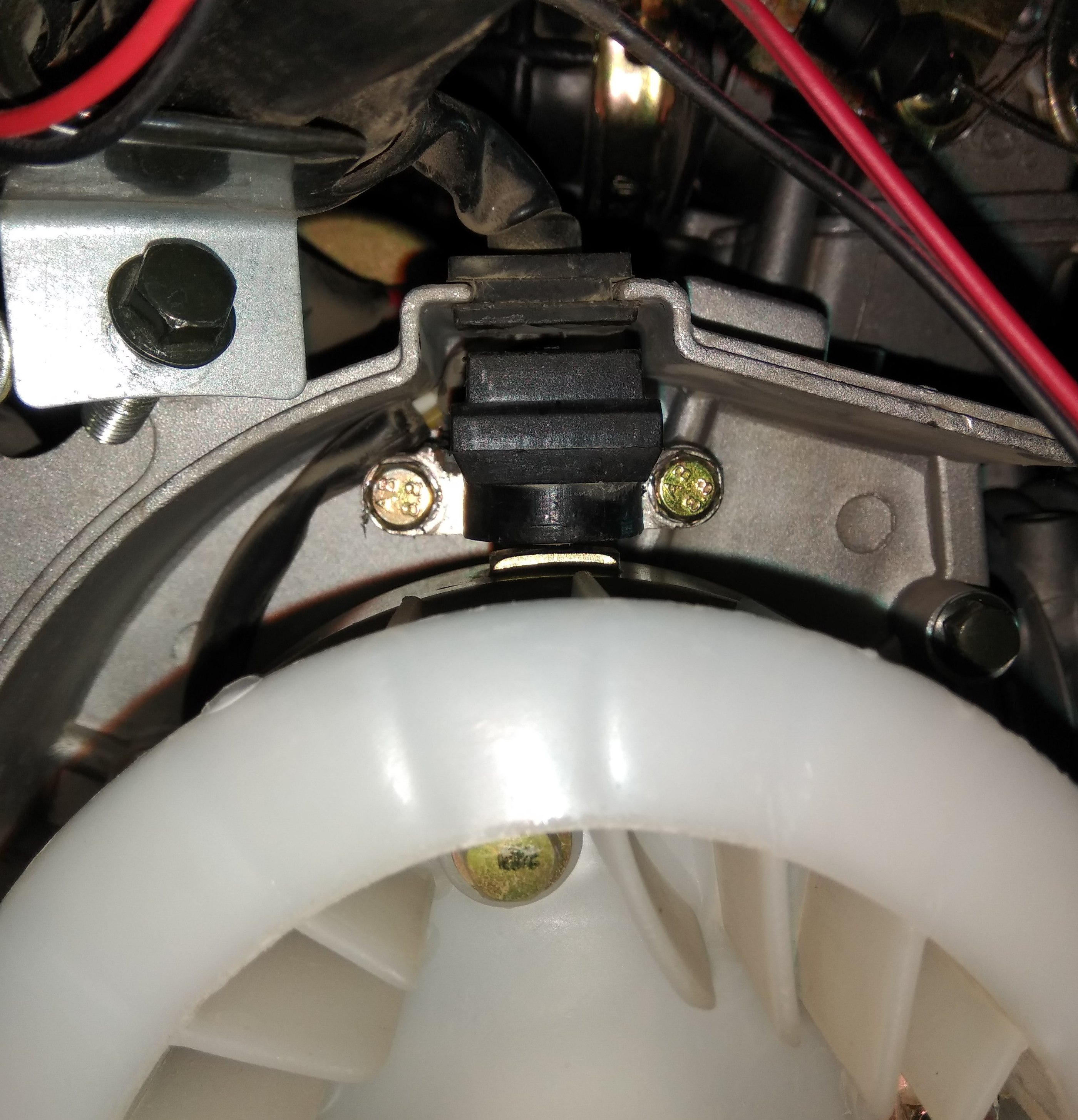

Фото датчика:
IMG_888.jpg [ 955.83 KiB | Просмотров: 7554 ]
Keila писал(а):
Угол зажигания можно проверить стробоскопом ,тогда отпадет подозрение...
Да, видел такое у Вилисова Ивана на Ютубе. Он там и коммутатор мой показывает, четырехпроводный, с изменяемым УОЗ. Такой стробоскоп я точно не достану, к сожалению.

Поработал наждаком, зазеркалил поверхности головки и цилиндра. Расстояние от поверхности поршня до среза цилиндра в ВМТ теперь 2,5 мм (поршень выпуклый).
Прокладка под патрубком карба лопнула при закручивании, выпилил из ламината похожей толщины и посадил ее на герметик.
Поменял катушку зажигания вместе с бронепроводом и колпачком, искра теперь синяя (была белая).
Увеличил зазор впускного клапана до 0.65 мм.
После дерганий лапкой при выключенном зажигании свеча не мокрая, а немного в саже и чуть замаслена.
Результат: с лапки по прежнему слегка схватывает, а если крутить стартером с подгазовкой, то заводится ненадолго, работает секунд 5-7, потом глохнет, в момент остановки стреляет в карб с дымком. При работе двигателя на ручку газа реагирует очень туго.
