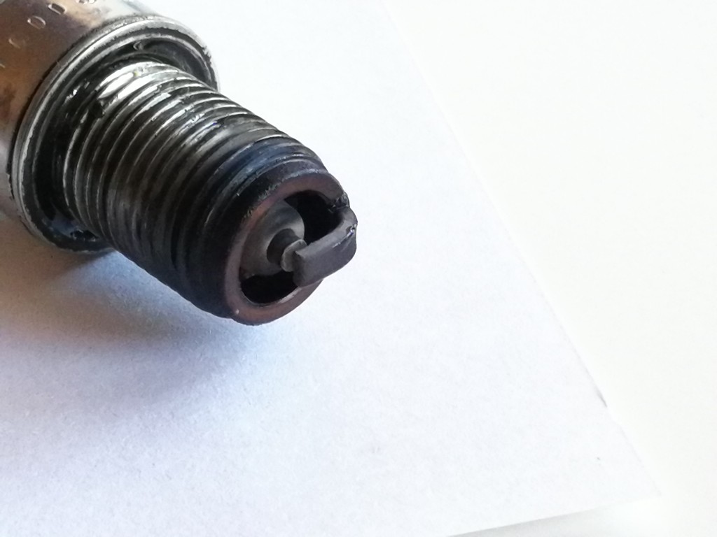

Проехал 45 км сегодня. Свеча такая стала (это положение 2.5 оборота от упора винта качества),
вчера было 3 об.
Закрутить ещё на 1/4 что ли?
Кстати бензин лью 95 евро от лукойл,
масло Liqui molli 2t synt scooter jаso fd.
Хотя достаточно допуска jaso fc по мануалу.
Масло в масляном баке + на всякий добавляю в бензобак согласно
рекомендуемой пропорции этого масла от ликви: 1:100.
Сегодня в баке была пропорция 0.5:100.
вчера было 3 об.
Ещё раз, для альтернативно одарённых, винты влияют на регулировку только холостого хода! ]:->
На рабочие режимы влияет ГДС - главная дозирующая система!
В теме даже картинка приложена!
Не ленись читай!
Не изобретай велосипед!
 Заголовок сообщения: Re: Проблема с карбюратором
СообщениеДобавлено: 21 Apr 2019, 15:44
как по мне, свеча на фото нормального цвета и не нужно ничего регулировать в гдс
СообщениеДобавлено: 21 Apr 2019, 16:47
Сообщений: 748
Скутер: Yamaha 100сс
Стаж: @
Проехал 45 км сегодня. Свеча такая стала (это положение 2.5 оборота от упора винта качества),вчера было 3 об. Закрутить ещё на 1/4 что ли?.
Не надо, цвет свечи от этого не меняется. Если заводится и стартует нормально, так и езди. ГДС настроена производителем, как уже говорил, и вмешательства не требует.
