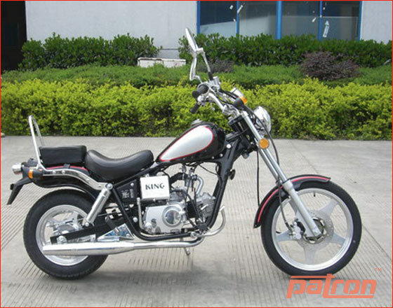

у меня patron king , легко 80 в двоем, *THUMBS UP* ,класс
112_41_big_1.jpg [ 76.25 KiB | Просмотров: 4791 ]
