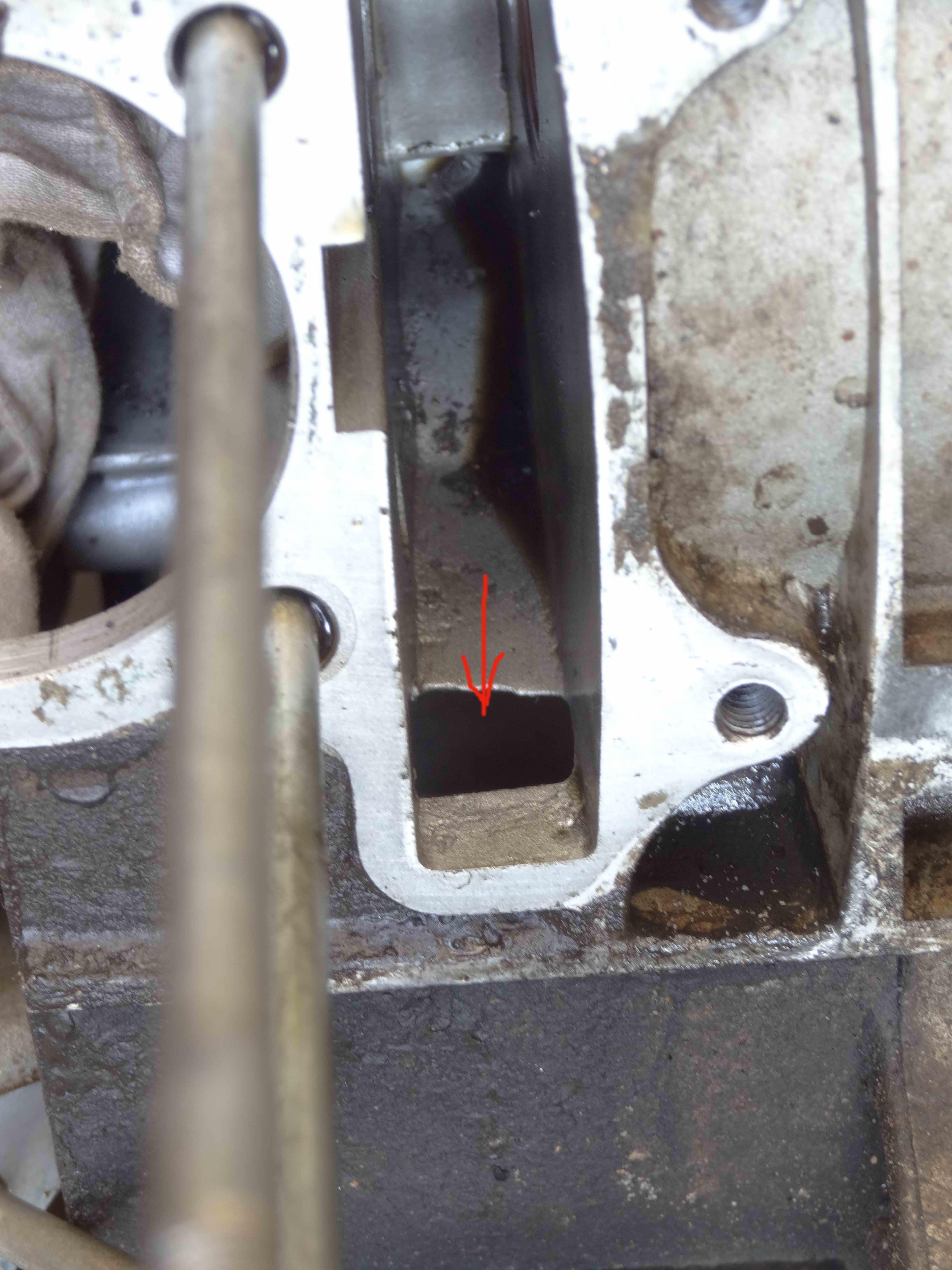

накрылся коленвал qmb 139, крошится палец шатуна со стороны коленвала, поставил новый, ставлю шестерню маслонасоса она болтается как не затягивай. это нормально или что то под гайку лучше подложить? и еще должно ли быть отверстие под нижним успокоителем цепи или его продолбало в масле много алюминиевой стружки хотя не видно что бы где то что то терлось?

Лично у меня такое отверстие имеется, тоже не очень аккуратное.

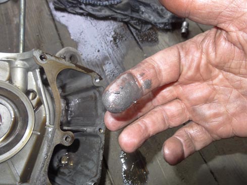

полностью выкрошился игольчатый подшипник. подшипники на валу лучше новых.35 тысяч наездил.

Там игольчатый подшипник а не втулка.

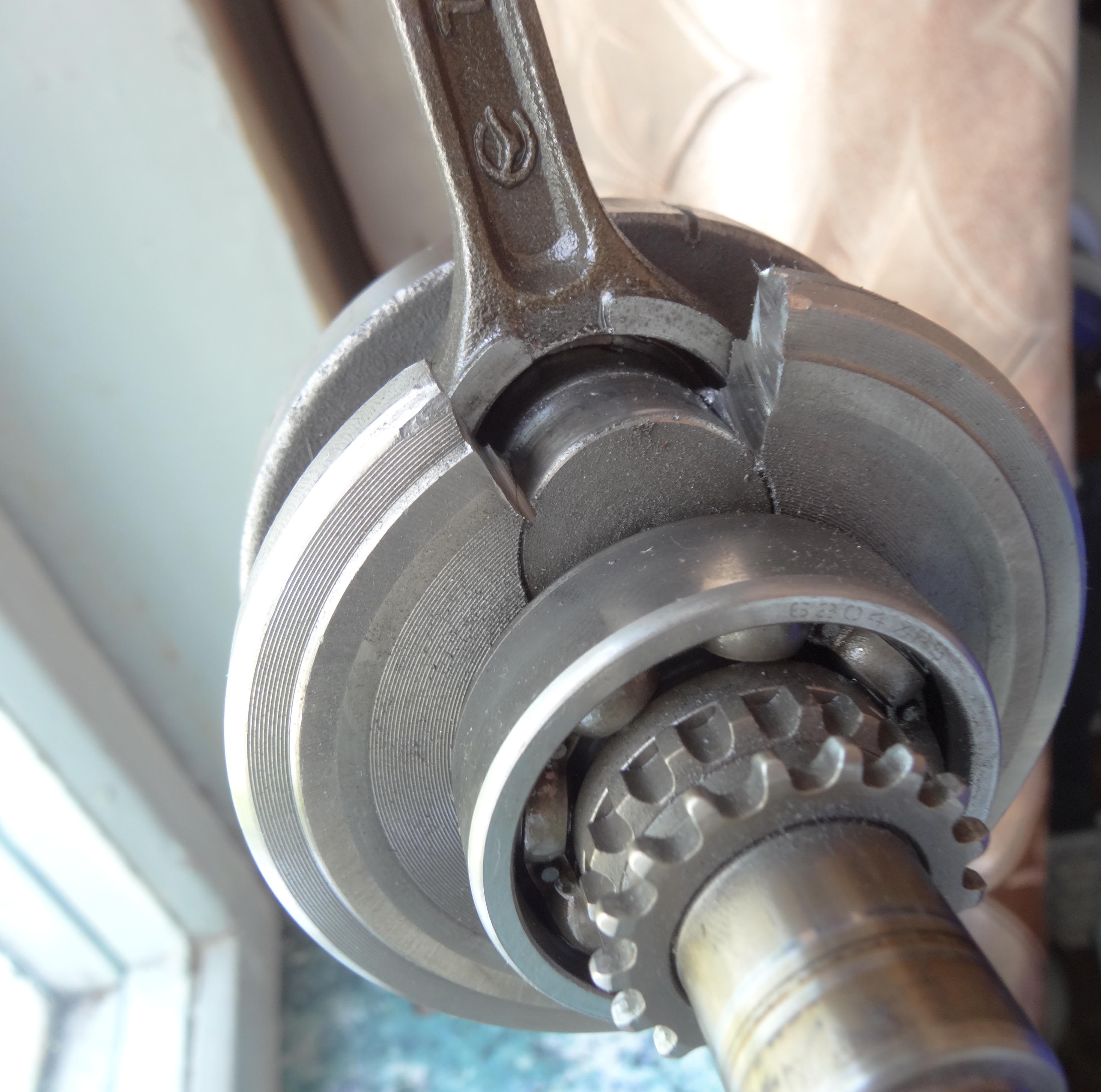

остатки подшипника
