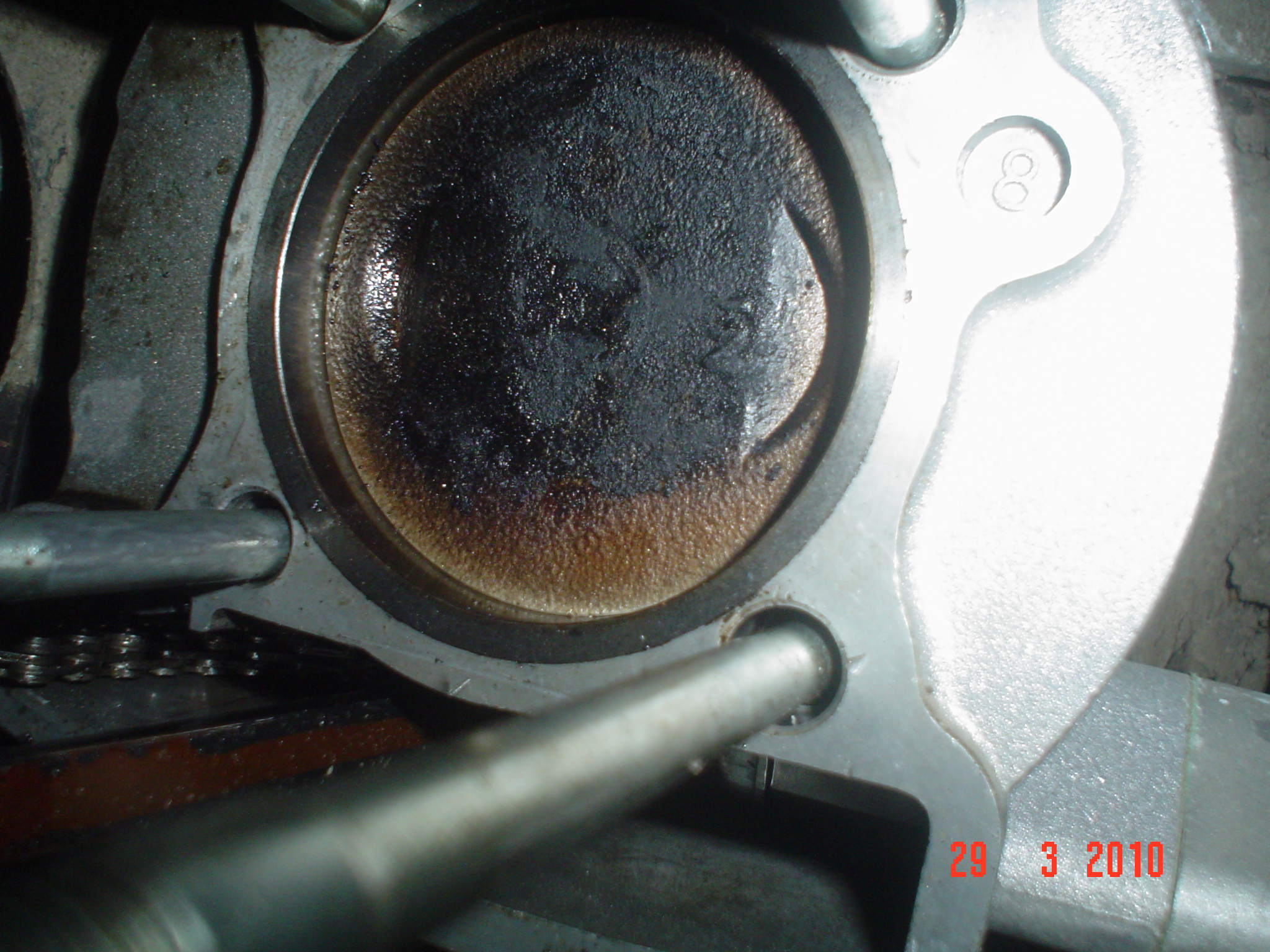

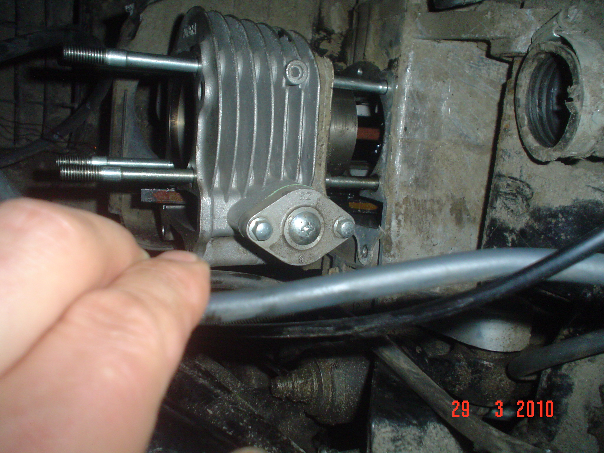

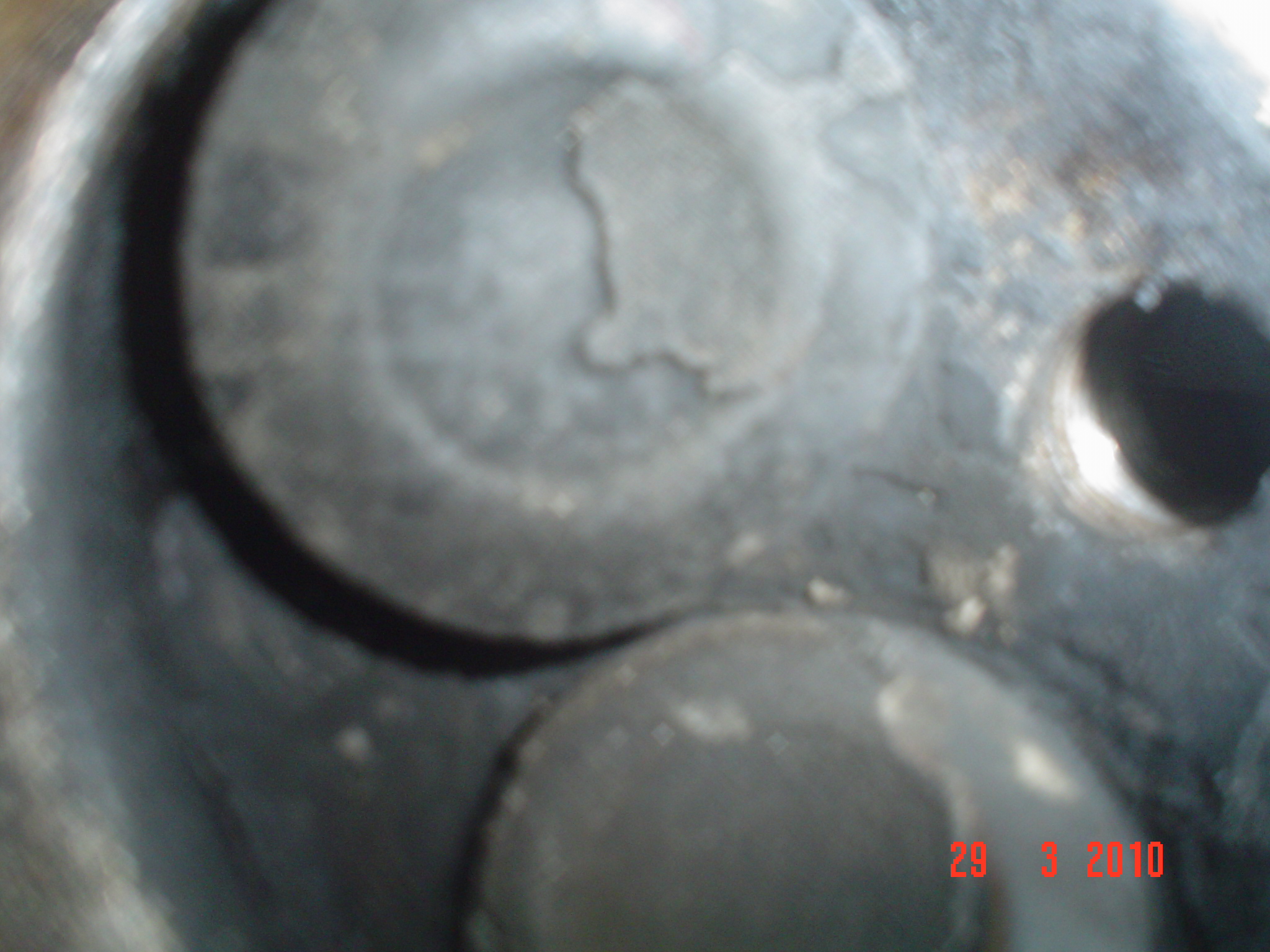

Ну вот и разобрал наконец.Камера сгорания вся покрыта сильным нагаром,от поршня даже пласт отошёл,и это за тысячу с небольшим км.,ну израсходованные литры масла.Масло съёмные колпачки вроде в порядке,хотя решил поставить старую головку с её колпачками.Но вот вопрос,не могло столько масла попадать через них.Попробовал снять цилиндр,а он не вылезает,выходит только на длину своего хода!Пробовал и усилием и рывком никак.Подумал что выработка такая образовалась,но в верхней части буртик не чувствуется.Может там вообще кольцо какое сломалось и не даёт выйти поршню?Как то он легко перемещается.Вот фото.
Комментарий к файлу: вот на столько выходит цилиндр

Комментарий к файлу: это уже с поршня отвалился кусок нагара
DSC02298.JPG [ 1.31 MiB | Просмотров: 4720 ]

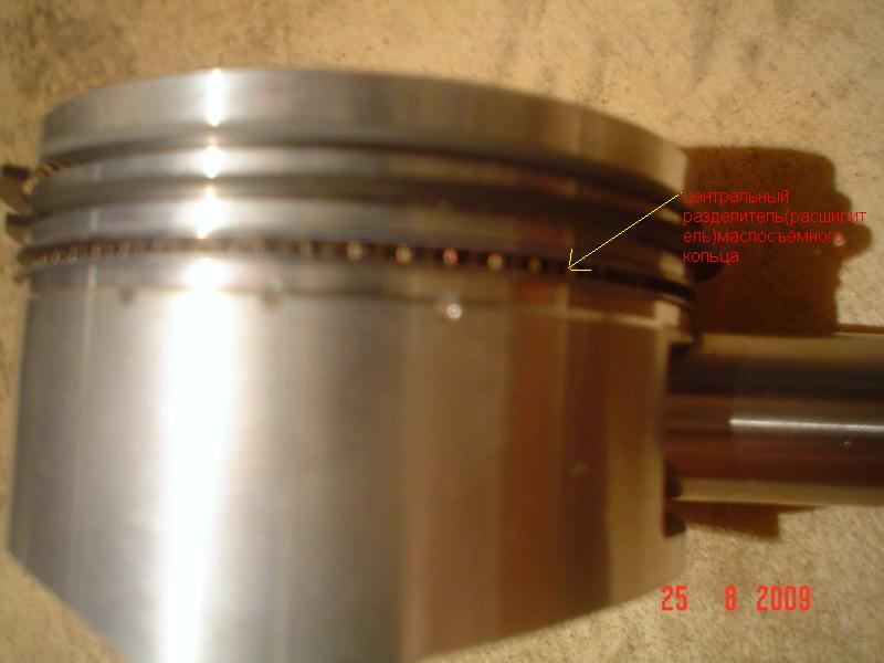

снял всё таки цилиндр с усилием.Кольца на месте,вот только одно,масло съёмное,то самое которое пружинистое или разжимное,оказалось меньше,получался зазор больше сантиметра.Видимо оно от 125 куб.,я когда ставил не заметил этого так как поршень пришёл с уже надетыми на него кольцами.Больше причин не видно,зазоры колец в норме,зеркало цилиндра тоже в порядке.Когда соберу и начну эксплуатировать,ещё раз напишу о результате.

само кольцо не для этого поршня,видимо от 125 куб.

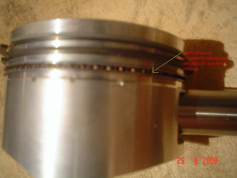

вот посмотрел фото этого поршня до установки,к сожалению не видно по кругу,но я думаю что центральный разделитель (расширителем)масло съёмного кольца (так его называют) был именно меньше.Сломов там не видно да и не мог кусочек проскочить через нижнее кольцо.
