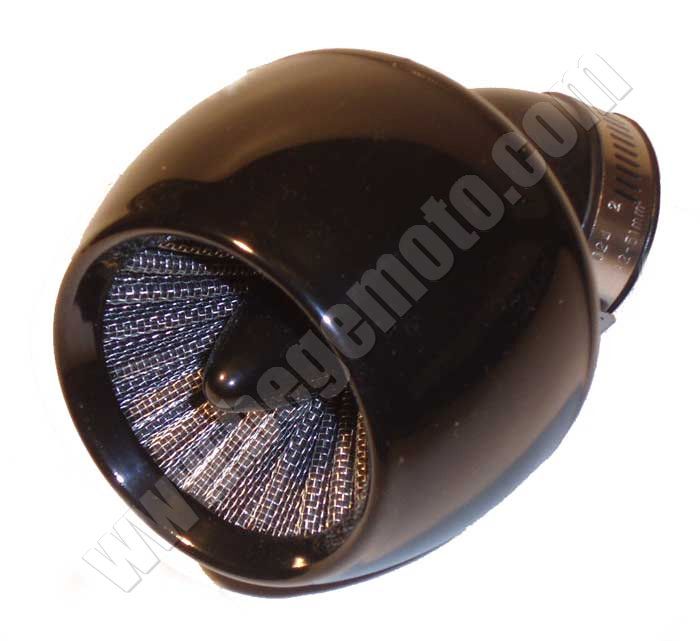

Поделюсь своим опытом эксплуатации. Скутер у меня Nexus Viper S 150cc, мотор 157qmj. Стоковый фильтр, эта безобразная огромная пластиковая коробка, меня бесила с самой покупки мопеда. Портила всю красоту. Хотелось чтобы скут смотрелся по агрессивней. Да и потом я вечно мотаюсь на рыбалку, а там по лесу надо ехать несколько км и туда вечно забивалась земля, трава и прочее Г. Вообщем я эстэт, хотел красоты и купил фильтр KOSO в скутермаге, за тыщу рублей, вот такой. Старый выкинул в мусорку.
Сначала по длине патрубка он не подходил, упирался в раму. В мото сервисе сделали небольшой удлиннитель, после чего вроде как встал. Торчит прям перед задним колесом, влево. Выглядеть мопед стал намного лучше, да и у ДПС одной причиной докапаться стало меньше. хотя меня ни разу гаи не трогало. Сразу, бросилось в глаза, а точнее в уши - это звук. На холостых двиг работает почти неслышно, но стоит дать газку и он начинает сочно так реветь. Звук стал очень взрослым, как у чоппера или дорожника Японского какованить. В нашей скутер тусе, на ВВЦ тоже у ребят на аналогичных движках стоят фнс. Тока не такие, как у меня, а парадоновые. Звук говно. Совсем не кашерный. Видать форма моей турбинки делает этот саунд. Но, к сожалению, для меня это не благо, т.к. я вообще тишину люблю и у меня стоит музон (моно усилок на 18w и 2 коаксиальные колонки HERTZ по 60w. Уже км на 60 если песню которая играет не знаешь, то слова не разберешь. А на 80-100 вообще ничё не слышно кроме рева этого. Сразу после установки фнс, в мотосервисе CactusCrew, мой товарищь механик настроил мне карб с помощью газоанализотра. Ребята, правильно настроить карб это очень, очень важно. Убедился я в этом, после того как поездив месяца 3 за какимто хером полез карб поднастроить и сбил все к чертям. Динамика и максималка после этого сразу упали. Но эт лан, ща не об этом. Естественно я читал много всего на тему, что ФНС это убица цпг и т.п. И естественно, задавал этот вопрос в сервисе. На что мне был дан твердый ответ: ФНС неубьет поршню если за ним ухаживать. На вопрос как часто, сказали что раз в неделю. Геморно? Ещё как. Ну раз начал с минусов, тогда ими и продолжу. Второй серьезный косяк, это вода. Как дождь, сразу начинает богатить. Падают и не так резво набираются обороты. Скорость и динамика вместе с ними. А недавеча с утра еду на работу. С неба льёт как из ведра, колеса порой полностью уходят под воду. Еду в москве по трешке. Съезжаю с какогото моста и скут глохнет. У меня как глохнет схут я сразу за сердце хватаюсь, т.к. у меня постоянно с искрой косяки и в дороге хер чё починишь. Ну выкатил на тротуар(в этот раз с искрой было всё ок), кручу стартер, а он даже не схватывает. Ну постоял, покурил, прикинул пару отмазок для начальства, на тему не вынужденного прогула. Стало грустно. Минут через 5, зажал ладонью фнс, нажал на старт и кое как завёл. До работы ехал со скоростью черепахи. 40-60км в час. Больше не тянул и чихал всё время. ПРоехал так километров 10. Ну пошёл на обед потом, съездил на заправку. Дай думаю сниму фнс и бензом с пистолета его промою. Снимаю, а из патрубка, ё моё. Не просто капнула там чёта, а просто ахеренски полилось. Вода полилась. Коричневая говняная вода. Много. Фильтр в бензе промыл, поставил, скут снова попёр как надо. Сейчас я с этой проблемой справляюсь так. Беру пивной пластиковый стакан 0.5, отрезаю низ и одеваю этот цилиндр на фнс загибая его к верху. Также можно использовать горлышко от бутылки. Кокакола 2л подойдёт. Вы писали про чулок, замечательная мысль, тоже себе чулок натяну. И чулок и стакан, хуже не будет. Это пожалуй самый серьезный косяк моего фнс. Любит сосать. Ну и ещё уход. Раз в неделю чищу если погода хорошая, а если плохая и дождь, то не ленюсь снять и просушить по приезду домой. Чищу так, - призжаю на ТНК, снимаю сопло, лью на него бензин, потом иду к компрессору для накачки шин, продуваю, потом опять лью бензин и ставлю назад. Достаю балончик со специальной аэрозольной смазкой для воздушных фильтров, чуть чуть распыляю на сопло. Всё. Те кто не брызгают аэрозолькой, очень советую начать - цпг стоит дороже. Те кто выжимают паролон в обычном масле, пусть даже для фильтров тоже совершают ошибку. Не пожалейте денег на такой балон, хватит на всю жизнь. Ведь если делаете чтото, далайте это профессионально! Ну ещё к минусам я думаю стоит отнести расход. Он у меня какойто совсем уж неприличный. Хоть я ни разу не замерял, но по ощущениям, жрет литров 6-7, тока успевай заливать.
Хватит про минусы, теперь о плюсах. После установки резко возросла динамика и максималка. Двигатель просто взрывается, если едешь в двоём, то если км на 20 резко дать газу, пасажир может упасть нафиг наспину. Кстати опять минус всплыл, после установки фнс, сразу кончилась задняя резина. Один раз ехал из подольска, двиг хорошо прогрел, ехал по варшавке по пробке. И с какого то световора, выкрутив с места ручку, ушёл в перед с юзами, чуть не упал!!! Но такое правда один раз было. В двоём (Я и подруга ~ 140кг), по хорошей дороге, едем 110. В лефортовском разонгались до 115, но впереди был затор, хотя это походу был максимум. Один кстати когда едешь, максималка не менятся. Тесть что 1 что в 2ём, всё едино)) Двиг крутилс max до 9.400rpm на правильно настроенном карбе. Сейчас на неправильно настроенном больше 8.200 не крутица. Делайте выводы! От головки цилиндра идёт резиновый шланг который раньше вставлялся в сток воздухан. Сапун вроде называется. Раньше, когда долго ехал в районе ста км и резко сбрасывал газ, этот сапун начинал плеваться маслом. Но после замены масла на AGIP (а было лукоил) проблема пропала, а на этот сапун с помощью хомута я одел обычный бензофильтр от какойто русской машины. Как я понял этот сапун с очень высокой скорость всасывает и выплевывает воздух. А если это воздух с улицы, тосами понимаете. Всё говно летит прямиком в вашу головку. Эт я так думаю)) С фильтром оно поспокойнее будет. Трубку от крышки картера оставил без изменений. Просто болтается и фиг с ней. Крышка картера в р-не вариатора, стала очень сильно грется. Недавно разбирали, смотрели, сказали что никакого криминала нет, все там ок. Проехал так 2 тыщи, компрессия как была 11 так и соталась. Вообщем еслиб мопед не валил так адски, я бы продал его на хрен, запарили проблемы с искрой.
Если подвести итог, то я уверен, если правильно поставить фильтр, желательно куданить вообще его в унитаз вывести, если профессионально настроить карб, не ленится чистить его, прыскать маслом, одеть чулок, если вас не смущает изменение акустической составляющей вашего коня, то однозначно ставить. И ничего у вас не убьется. А если класть вялового на уход и сделать всё через жопу, то пардон.. Ну и моё личное мнение - денег тут лучше на качество и марку не жалеть. За 300р не брать.

Статья и наблюдения интересные. Вообщем то это подтверждает и моё личное мнение об ФНС, их ставить можно, вопрос кто это делает и дальнейшее обслуживание... Ну и последнее ,хороший приход на 150 кубовом моторе, не означает такого же прихода на маленьких кубатурах (50-90сс). Одно могу сказать, по звуку они будут почти одинаковые!
Ага, особенно про профессиональную настройку карбюратора при расходе в 7 литров и жутко переобогащённой смеси :). Профессилнальная, блин, настройка, однако :)!..
А что подтверждает??? То, что фильтр водой заливает при неграмотной установке? Может автор ресурсные испытания проводил, если так смело утверждает, что у ЦПГ ресурс не уменьшится? Да ещё хвтает смелости другим советовать, делай как я! Бред полнейший, ни на чём не основанные утверждения, залитый водой фильтр, переобогащённая смесь, да так, что расход 7 литров и двигун глохнет, и это на фоне "профессиональной регулировки карбюратора". Зато мощность сразу на 20% возросла, о как! Наверное, на стенде всё померяно:).
И ведь хватает смелости сей бред другим советовать! Воды нахлебал, хорошо хоть гидроудар не словил (это правда только для ч-х тактников страшно), иначе бы ещё и коленвал с шатуном на выкид.
Так что ничего абсолютно сиё описание не подтверждает, кроме дилетантства, кучи безграмотных, ни на чём не основанных утверждений и вредных советов.
С Уважением, Collins-.

Дааа, понравился мне рассказ, особенно что автор не смотря на весь геморрой с этим "прибором", всё равно им доволен.
Только мне вот не понятно, как он (ФНС) остается ФНСом после того как на него натянут стаканы, бутылки, поролоны и чулки. Этим, его уже делают фильтром с сопротивлением, отличающимся от стокового только внешним видом, и уязвимостью по грязи.
Меня удручает то что, его надо регулярно обслуживать, а так как я катаюсь, то это надо делать перед каждым выездом, что бы потом не жалеть о ЦПГ. ФНС все таки был изобретен для гонок, а там пробеги не на десятки тысяч километров. Поэтому думаю его правильное название Фраернуться Надо Сейчас, а дальше будь что будет.
А ты как хотел, родной? И рыбку съесть и костьми не подавиться? Так не бывает. А газоанализатору я чёта как то больше верю, чем треплу на форуме. Я бы может и согласился с тобой, если бы скутер резко не потерял в мощи, после того как я потом сам захотел карб перенастроить.
Ну может не может, а за 2 куска компрессия ни разу не упала. Фирштейн?
Ну так я пишу, ПРЯЧТЕ ФИЛЬТР ЧТОБ НЕ ЗАЛИВАЛО!!! Читай между строк, lol o_0
Да иопт! Ивклид и Пифагор просто сопливые котята перед тобой чувак :'( . Откудаж ты взял такие цыфры?
Ога, ты останешься при своём мнении, а я при своём скутере :001
Доволен, но толька когда погода хорошая. Стакан никакого сопротивления не даёт. Т.к. в диаметре он такойже как сопло фнс. Тупо нужен для того, чтобы загнуть вверх под пластик, чтоб с асфальта не сосало брызги и лужи.
