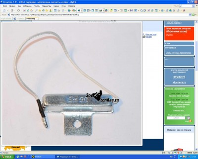

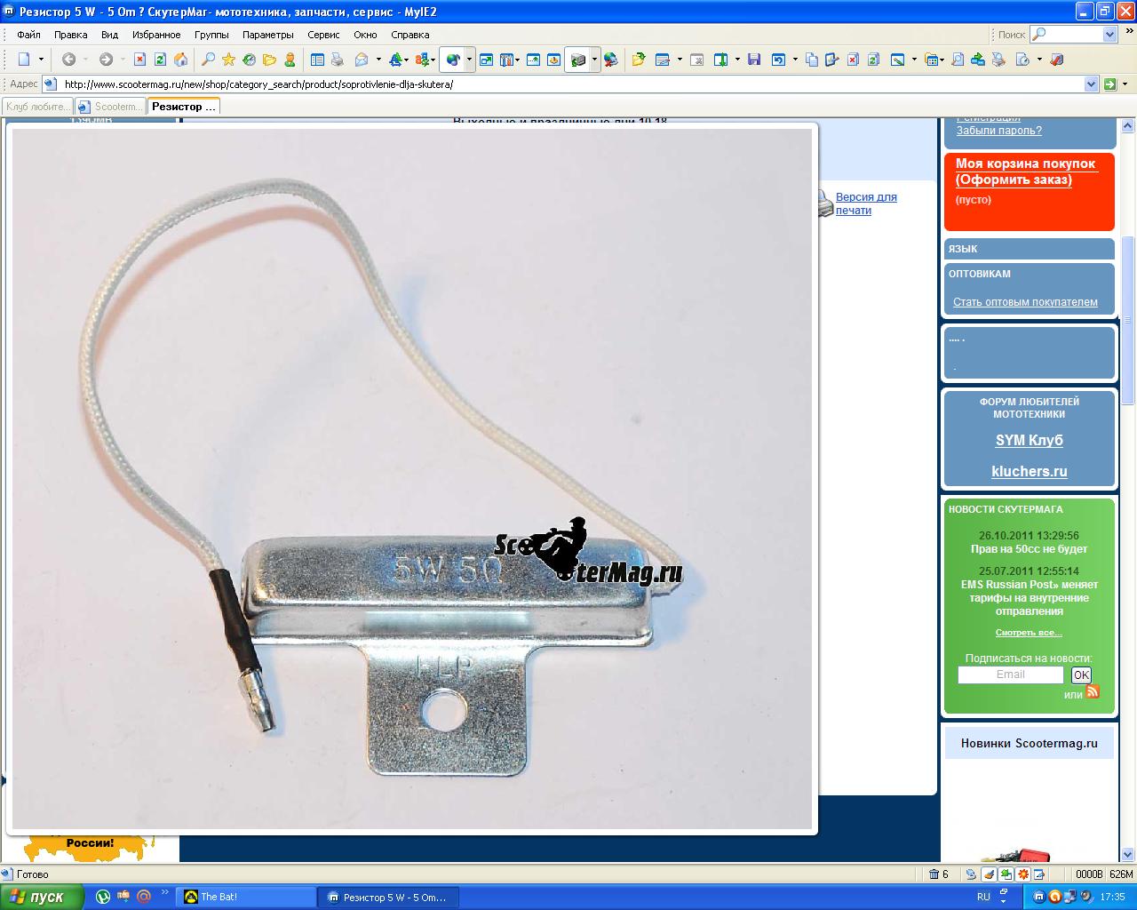

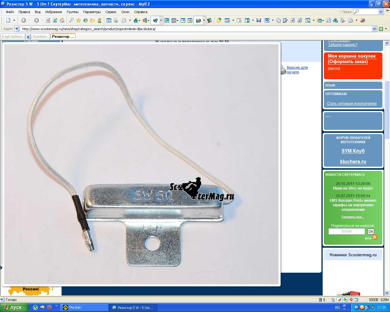

Резистор выглядит вот так http://www.scootermag.ru/new/shop/category_search/?search_with_change_category_ability=1&categoryID=779&search_name=%D1%80%D0%B5%D0%B7%D0%B8%D1%81%D1%82%D0%BE%D1%80&search_price_from=&search_price_to=&search_in_subcategory=1&advanced_search_in_category=%D0%9D%D0%B0%D0%B9%D1%82%D0%B8 установлен на раме или под клювом, может иметь 2 провода, если с одним, то питание идет с массы и 2-й провод на обогатитель должен идти с +.

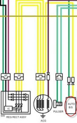

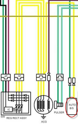

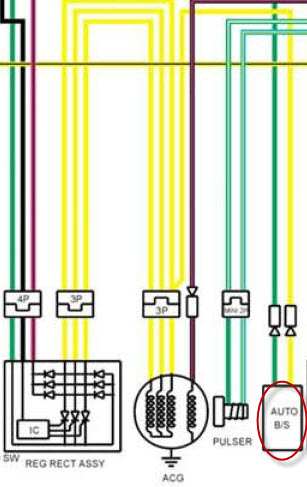

Про обогатитель, много раз писал, повторюсь, внимательно смотрим на схему подключения обогатителя, при трёхфазном генераторе:
обогатитель.jpg [ 40.64 KiB | Просмотров: 3688 ]
