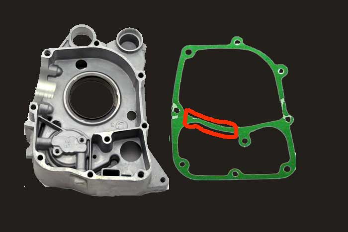

Спасибо-спасибо всем :) Наверное, я уже достал всех, мой ремонт почти завершен :)
Сегодня вот поставили цилиндр с поршнем, завтра, значит, поеду (точнее пойду) шпильки искать, а я и не знал, что они продаются :( Спасибо за совет!
Кстати... Я это... Ну, того... Даже страшно сказать, а то вдруг помидорами закидаете... Движку то мы собрали, прокладочки поставили... вооооот...
А там часть прокладки внутри двигателя просто висит в воздухе... Не знаю, надо было обрезать её или нет, хотел спросить тут и забыл, собрал не обрезая... На картинке отметил, какая половинка и какая часть висит... Эта половинка стоит между двух других половинок...
Оставить её там или опять разбирать надо и обрезать этот кусок?

У меня этот кусок в своё время отвалился и убил ЦПГ и коленвал, перекрыв масляный канал возле фильтра.
Может эту часть можно как-то отрезать без разборки двигателя? Через отверстие, где шатун?

Можно и так.
Этот кусок там только для удобного монтажа и сборки.
Не знаю как он должен обмотать всю сетку чтобы полностью перекрыть подачу масла...что то из разряда фантастики либо масло такое, чуть давление уменьшается и двигатель задирает.

А я знаю, что перекрыть отверстие проще, чем обмотать сетку.
Могу подарить убитую таким куском прокладки ЦПГ.
Коленвал оставлю себе для опытов. ))
