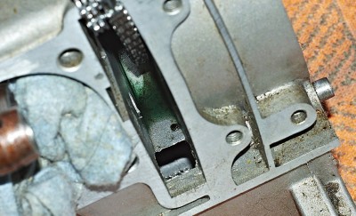

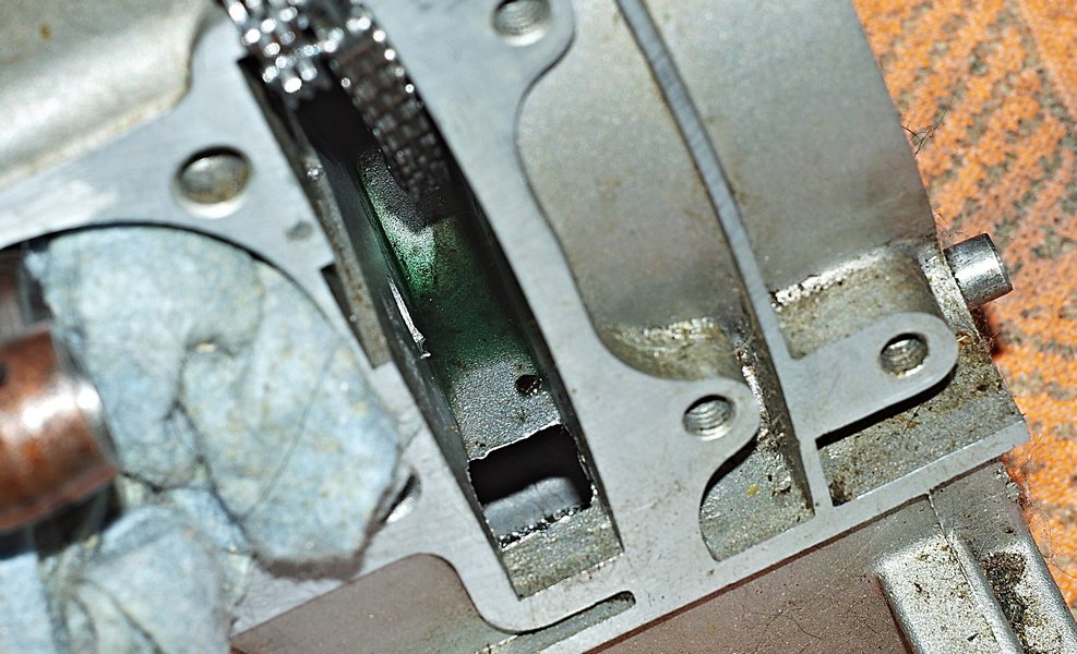

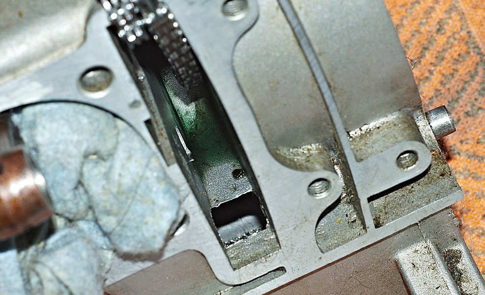

Не, точно не могло. Прокладку сегодня почти открывал. Я ж её для верности ещё и на герметик поставил. Ну так для теста. На новом цилиндре уже есть небольшие царапины, думаю это как раз из за веденого шатуна.Изображение Сегодня когда разбирал, масла было столько же, сам не пойму откуда столько. О, да, сори за тупой вопрос, я уже просто не соображаю, подскажите вот эта дырка в картерине которая под цепью, должна быть,? Или я уже гоню Изображение

Эта?...............
Скриншот 29-05-2017 221635.jpg [ 270.76 KiB | Просмотров: 4879 ]

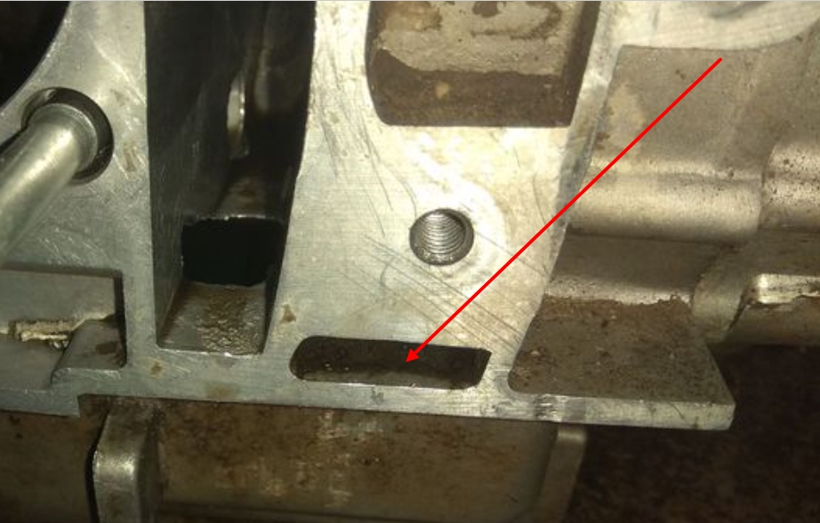

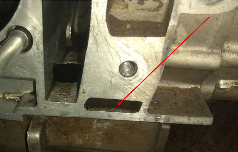

Если та что прям под цепью, то есть. На 139 моторе точно есть. Не думаю что у тебя по другому.
05140784-1_2.jpg [ 134.35 KiB | Просмотров: 4879 ]
