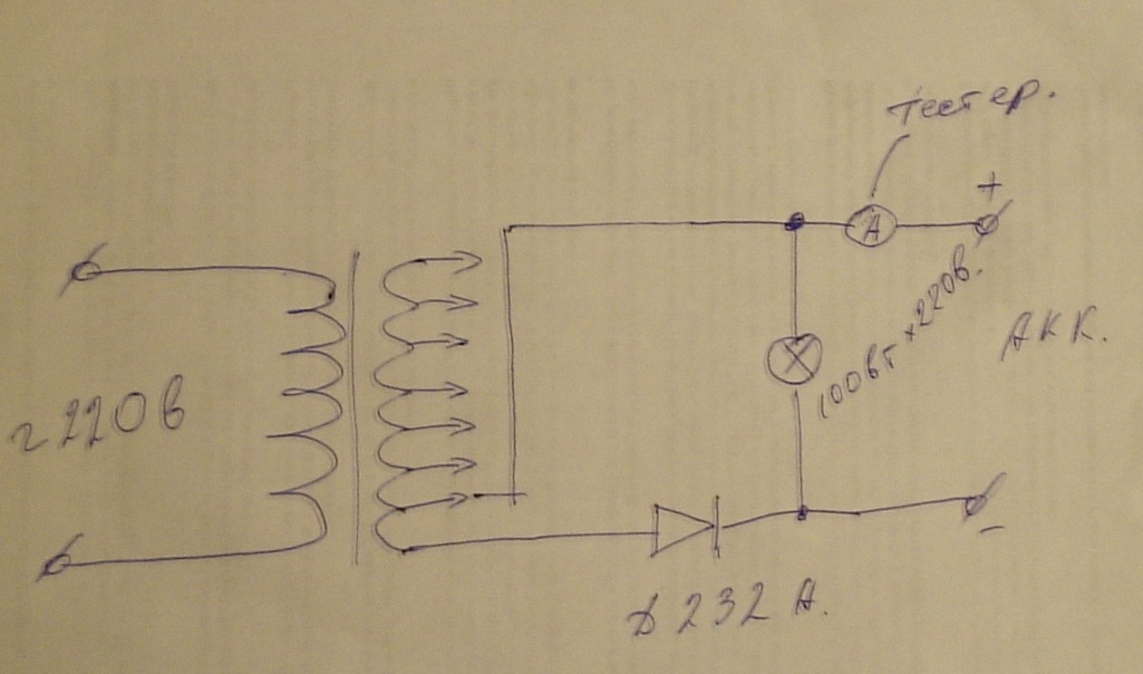

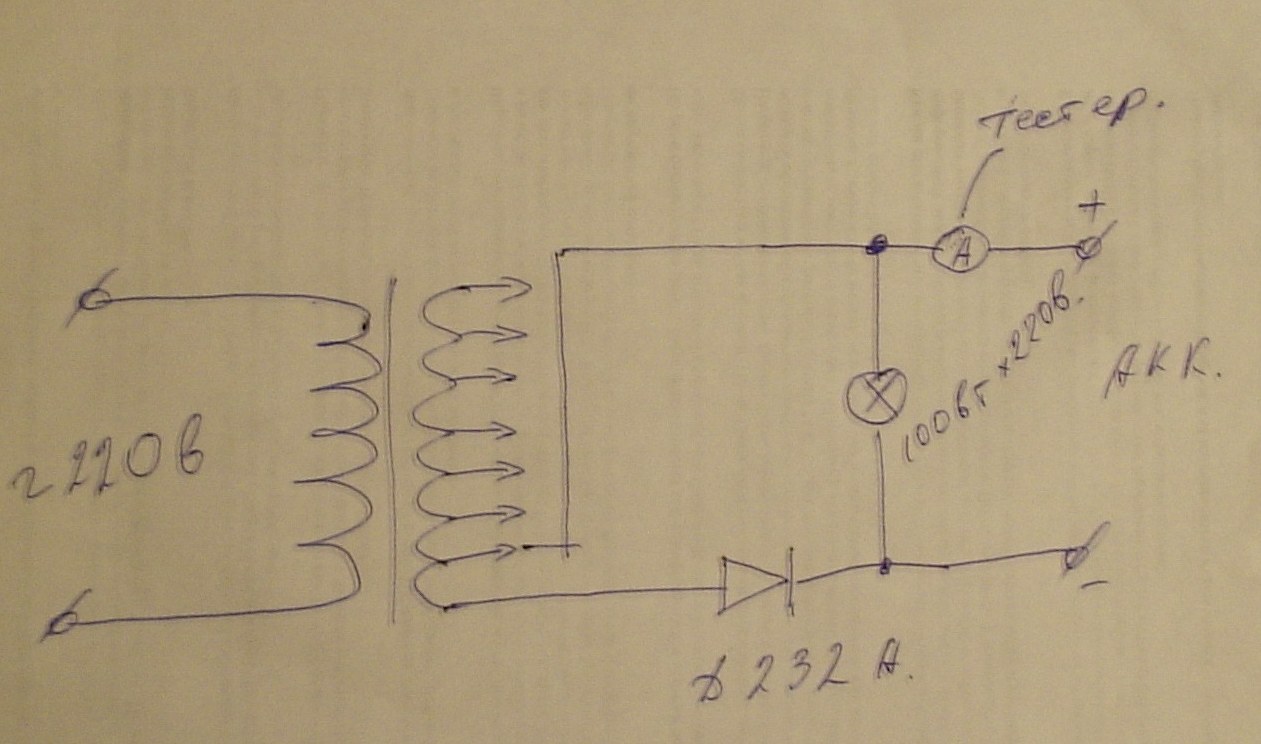

Я работаю связистом. Есть приборы, которые в полевых условиях работают от аккумулятора. Так вот за тринадцать лет я аккум ещё не менял. Работает прекрасно, ток держит, лучше не придумаешь. Аккум никель-кадмиевый необслуживаемый т.е. герметичный (прошу прощения, сначала написал серебряно-цинковый), специальный. Напр.=17,5в. Заряжаю только сам. Вот схема. Тр-тор ЛАТР, но можно взять любой с отводами. Напр. первого отвода 1,5 - 2в. Вместо Амперметра включаю тестер, нагрузкой 100вт. лампочка. Диод на радиаторе. Конечно всё это можно красиво упаковать, на любителя и творческой мысли.А я связист, а в связи всё что делается временно, делается на постоянно. Попробуйте - не пожалеете. А можно сделать вот так.
http://schematic.by.ru/40/4011.htm

Дело хозяйское. Но аккумы у меня живучие. Тринадцать лет, это даже не три года. Желаю и вам такого. И кстати - это практика. А вопрос о десульфатации, это жизнь аккумулятора. И насколько мне известно засудьфатированные пластины не есть хорошо. Немного можно почитать здесь.
http://megabat.ru/company/press-room/pu ... ns/97.html

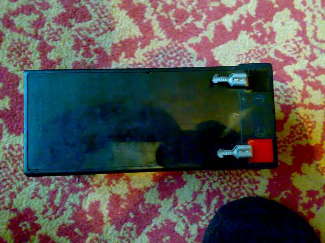

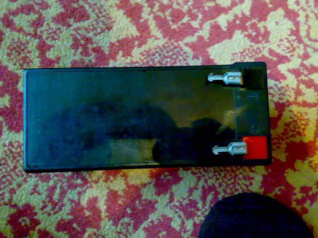

есть аккамулятор от сигнализации, подойдёт ли он ко мне будет ли заряжаться от гениратора?
img0002.jpg [ 41.04 KiB | Просмотров: 5306 ]
img0001.jpg [ 42.33 KiB | Просмотров: 5307 ]
 Заголовок сообщения: Re: Оживление аккумулятора.
СообщениеДобавлено: 20 Mar 2009, 16:58
Сообщений: 3446
Откуда: Москва,САО
Стаж: 5лет
Прекрасно подайдет. Такие же используются и в УПСах. Только клеммы придется переделать.

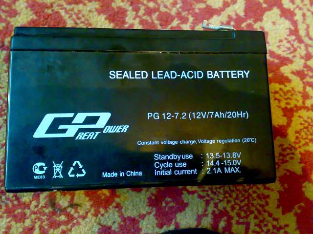

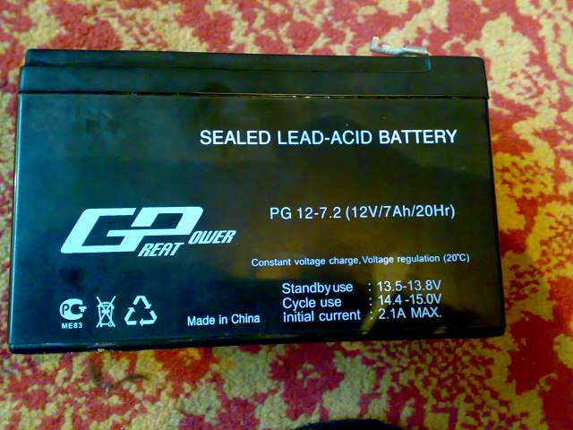

Беда с аккумулятором
Купил я такой аккумулятор в феврале месяце, (просто старый аккумулятор забыл отключить на зимовку и сдох)
Продавец уверял что гелиевые батарейки ходят долго проблем не возникают, но недавно заглох, долго пытался завести, посадил аккумулятор, отремонтировал скутер, завел с лапки, зарядил у знакомого аккумулятор (около 8 часов заряжал) поставил заводиться!!, простоял скутер часа два, начинаю заводить ели крутит стартер, ели как завелся, подключил мульк, заряд идет, на оборотах 13.5, при заглушенном моторе 12.4В, при старте стартера падает до 9в, опять поставил на зарядку 0.6а, время не было много постоял около двух часов. завелся сел и поехал, проехал 24 км, заряд все дорогу был( на полных оборотах не превышал 13.5в). пытаюсь завести при старте подает до 9в.
