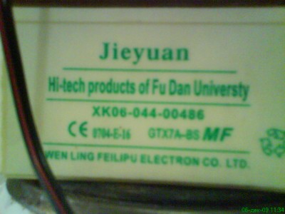

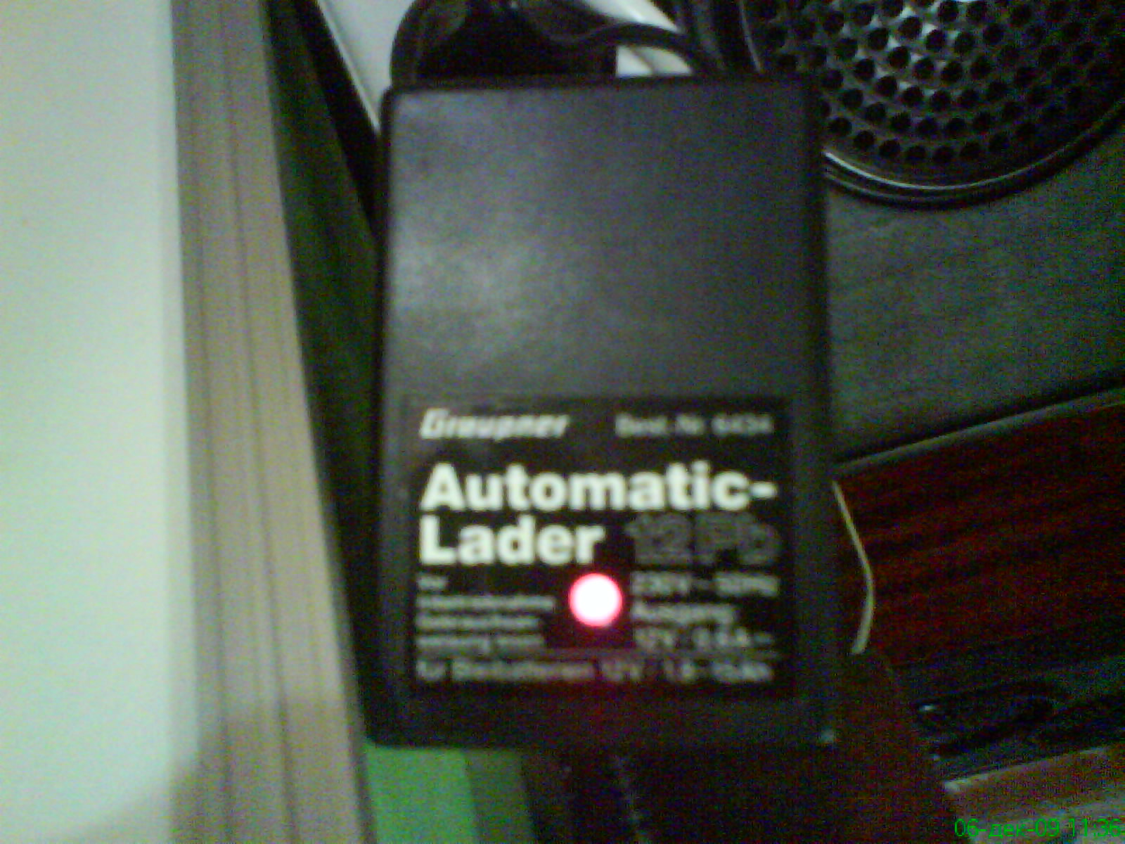

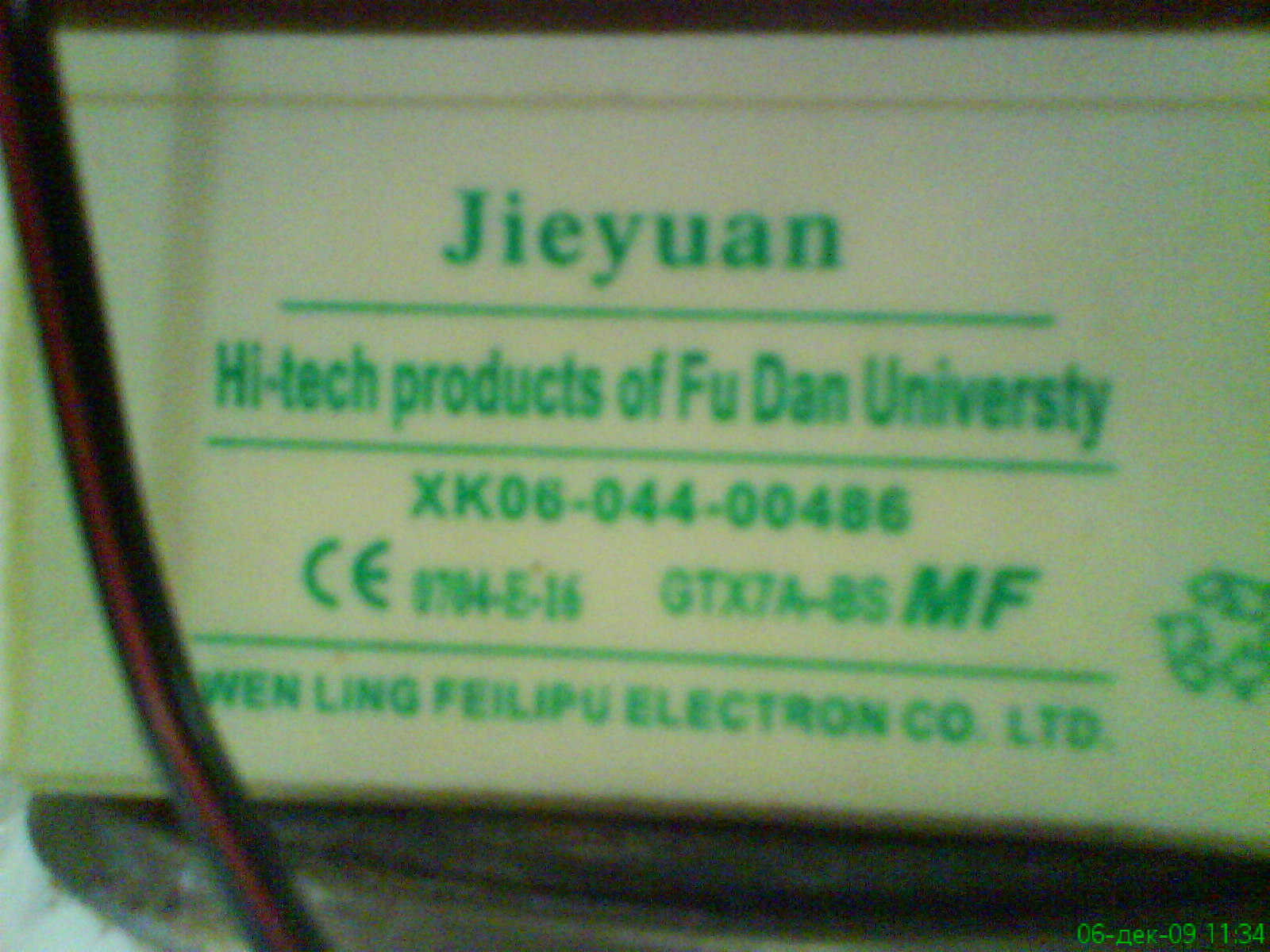

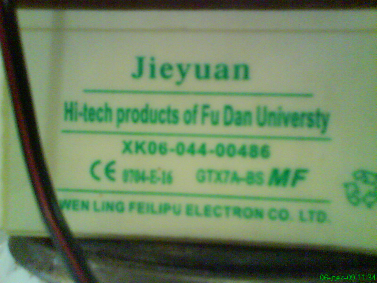

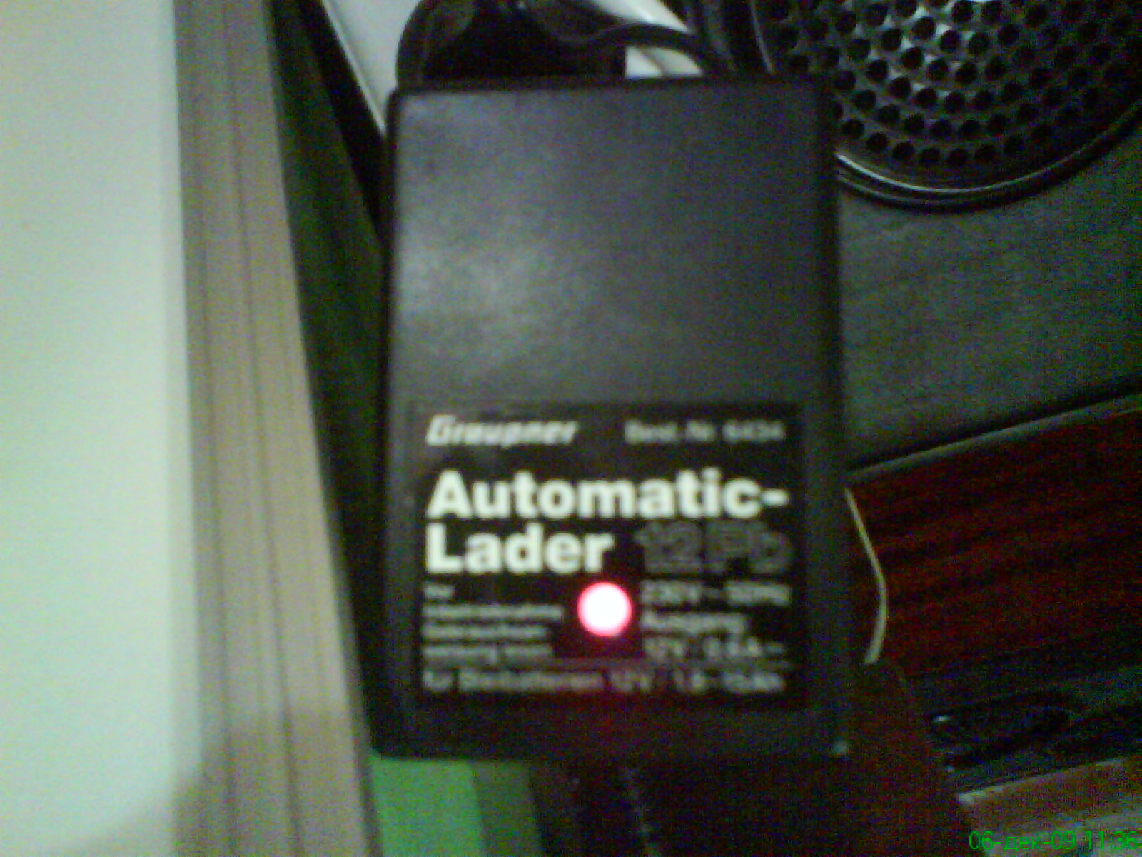

Я свой испортил по незнанию. Читал, читал посты, боясь ковырнуть крышку отвёрткой, хотя на корпусе про опасность от кислоты написано. После второго сезона обнаружил 2 пустые банки. Спасибо VVV! Провёл "тренировку", но только сейчас появилась надежда на выздоровление. Заряжаю зарядником для модельных (авто, судо, авиа)АКБ.
