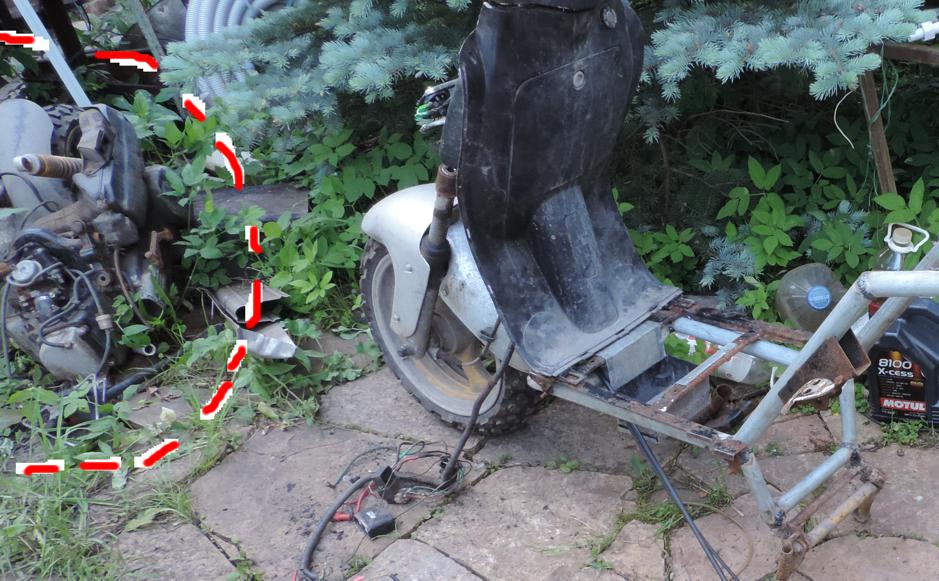

Ты пытаешься починить абсолютно исправный двигатель.
Ибо, если двиг выкатить из скутера, то с неснятым колесом лежать он будет так:
регги 008.jpg [ 146.2 KiB | Просмотров: 4734 ]
И масло из картера натечет в цилиндр через зазоры колец. За ночь точно. Цилиндр ниже уровня масла.
А днем ты его заводишь - ну и вот.
Дальше психотерапия такая: ты пугаешься дыма и сразу его глушишь.
А если б не заглушил, то натекшее масло он бы выгнал и дальше стал бы работать нормально.
В каком положении он должен лежать вне скутера, чего под него подставить, сообразишь?

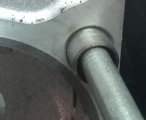

А действительно, проверь версию Гро, что масло попадает через стык цилиндра и головы.
На твоей цпг очень маленький участок прокладки, между краем цилиндра и шпилькой со втулкой.
368474.jpg [ 36.45 KiB | Просмотров: 4691 ]
Я когда искал прокладку для 82 кубов на 139-й, столкнулся с тем, что все они без подштамповки вокруг дыры цилиндра, т.е. сделаны из стандартных, просто штампом вырубили дыру побольше. А уплотняет как раз подштамповка, для твоей цпг она должна начинаться вообще в миллиметре от края....
Проверяется путем намазывания на прокладку вокруг дыры с двух сторон тонкого слоя коричневого силиконового герметика ABRO. Мне прошлым летом такой движок на запчасти достался, разобрал, выглядело это так:
Можно спорить, хорошо или нет так делать, но, по крайней мере, это позволит проверить прокладку головы / цилиндра.

Подача масла в голову, верхняя правая шпилька по ходу скутера.
На фото, первом, четко видны следы от проштамповки прокладки.
