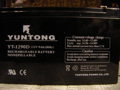

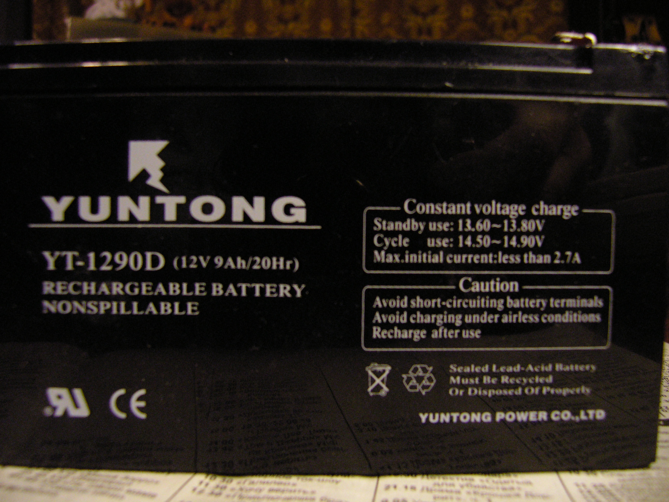

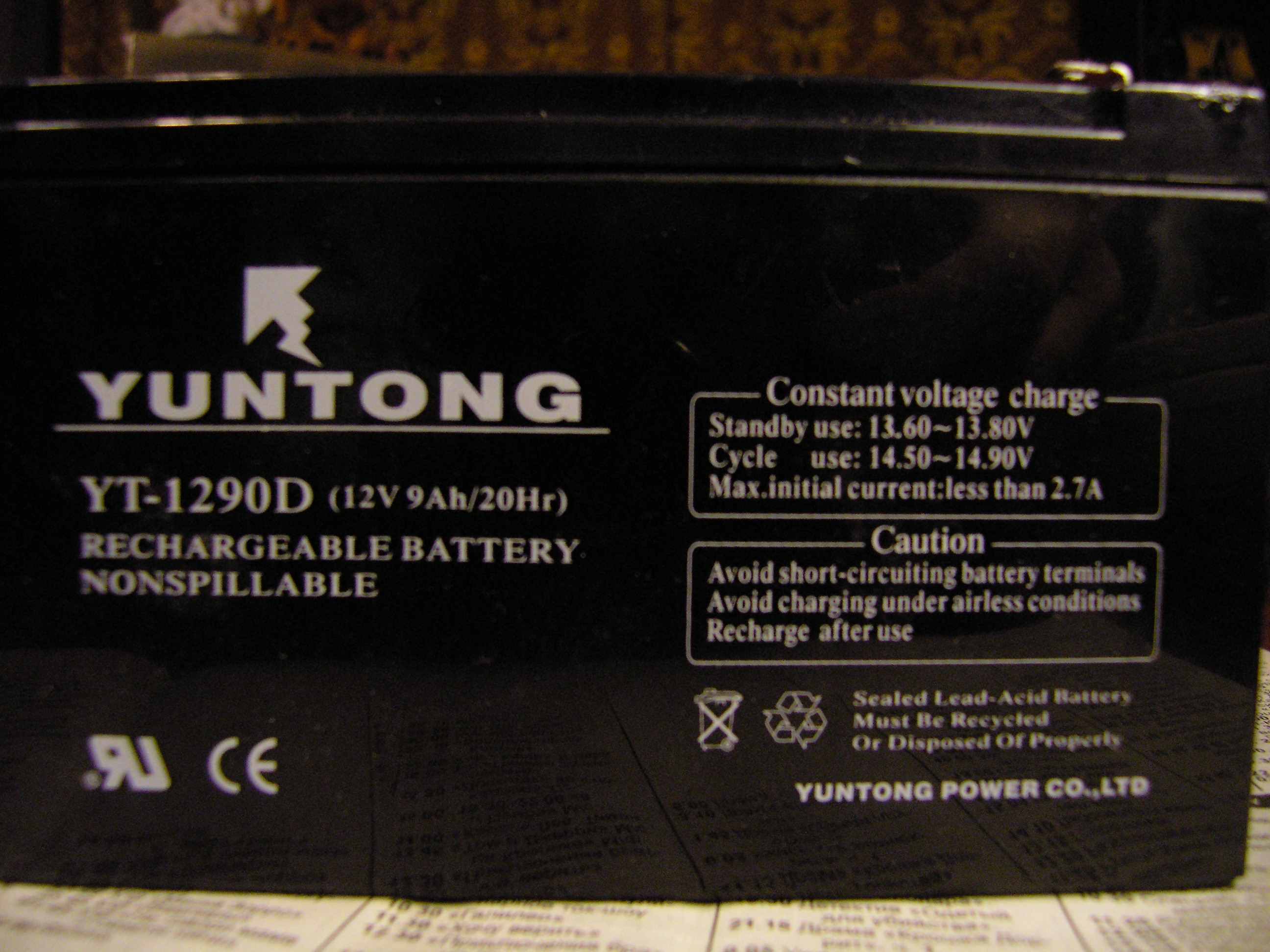

"Ну, вы ещё подеритесь, горячие..." За выходные "потренировал"ся. Лампой в 13,5 В и 0,16 А разряжается от 3-х до 5-ти часов. Заряжается дольше, хотя ток зарядки 0,6 А. А вот у меня есть возможность попробовать батарею от стартового комплекта моделистов. 9 А\ч ёмкость. Стартёр применяется для ДВС до 6 см3, это, конечно, не 50, но ведь стартовый. Пробовал стартёром разряжать кислотный АКБ - садит в момент. Ну, если все системы скутера в порядке, то пуск много не съест. Добавлю, что эта батарея дешевле кислотной в 2-3 раза.
