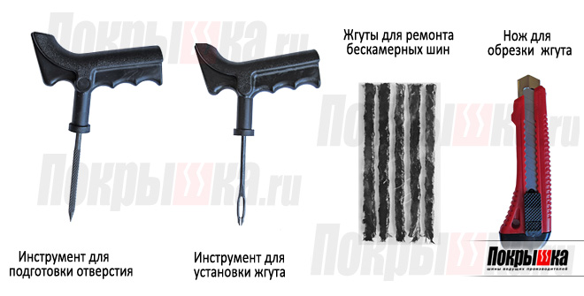

Вчера поймал в заднее колесо ржавый гвоздь :( . К счастью был недалеко от дома. На следующий день купил набор для ремонта бескамерных шин за 100 вечнодеревянных. Вынул гвоздь, подготовил отверстие инструментом, входящим в набор, с трудом отклеил жгут от плёнки, всунул его в шило с ушком, предварительно смазав клеем дырку в шине, и вставил шило с жгутом в дырку. Придерживая жгут вынул шило и обрезал лишние концы. Накачал колесо.
Вот и набор:
Комментарий к файлу: набор для ремонта
nabor_remont_shiny.jpg [ 55.88 KiB | Просмотров: 5166 ]
