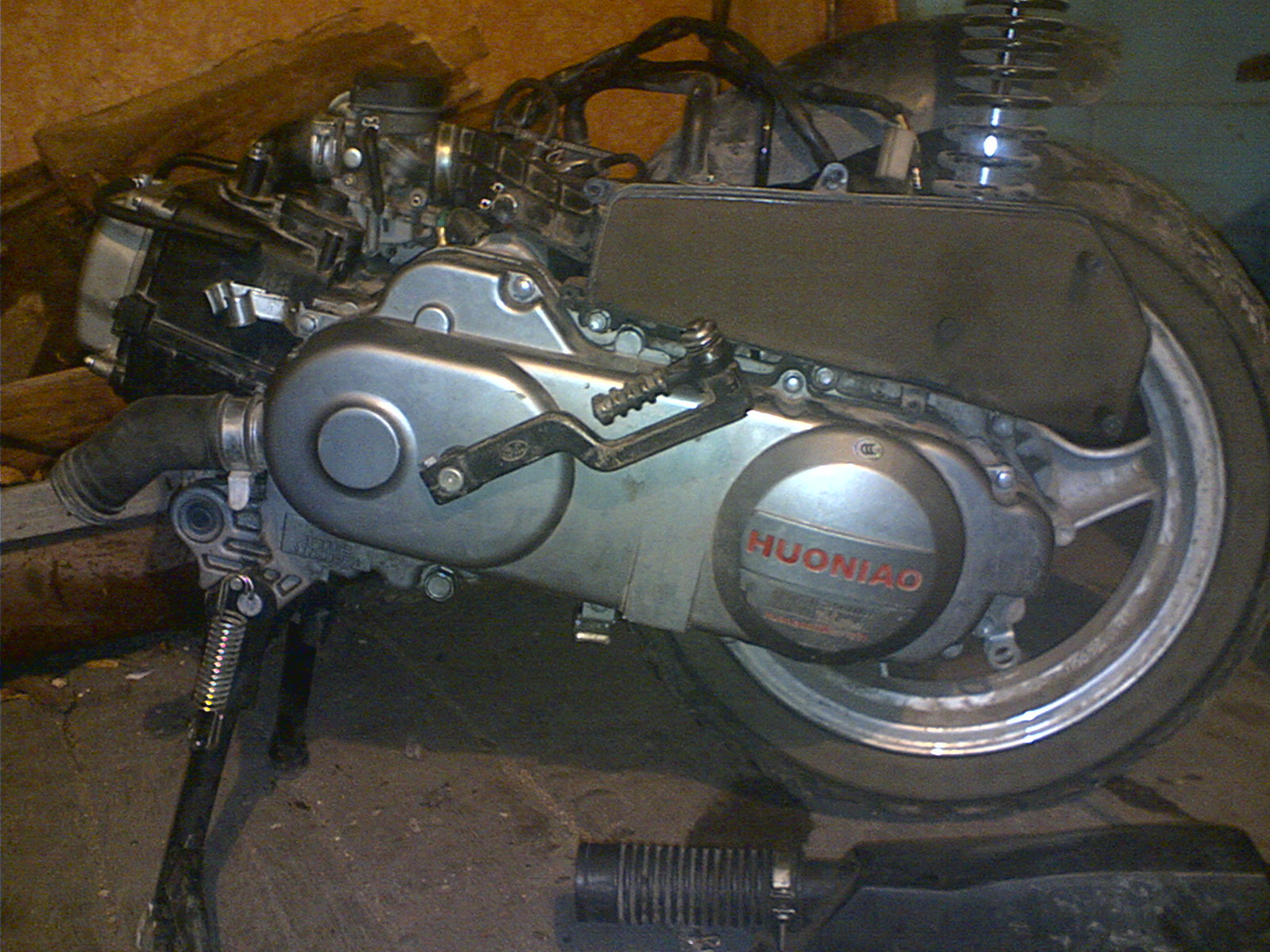

Кстати, движок ихний же хуйнявовский о чем с гордостью и написано на крышке

У Стелса тоже на крышке написано Стелс 8-) . А точно ли там QJ?

А точно ли там QJ?[/quote]
кто такой QJ ?
