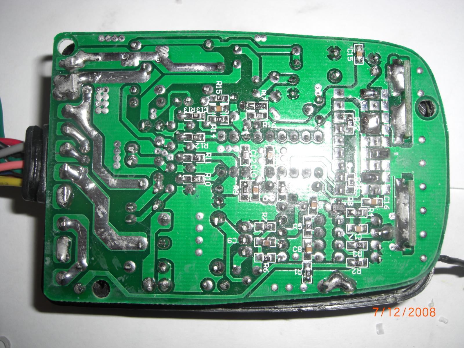

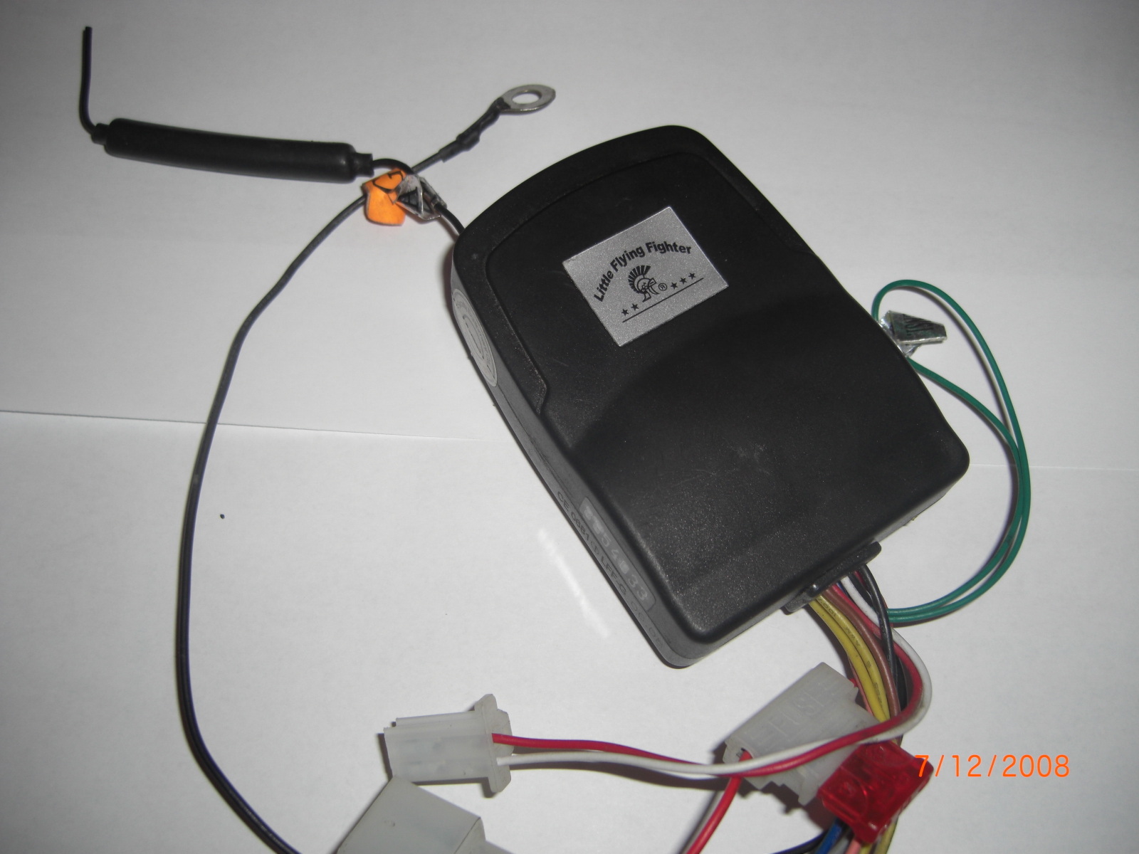

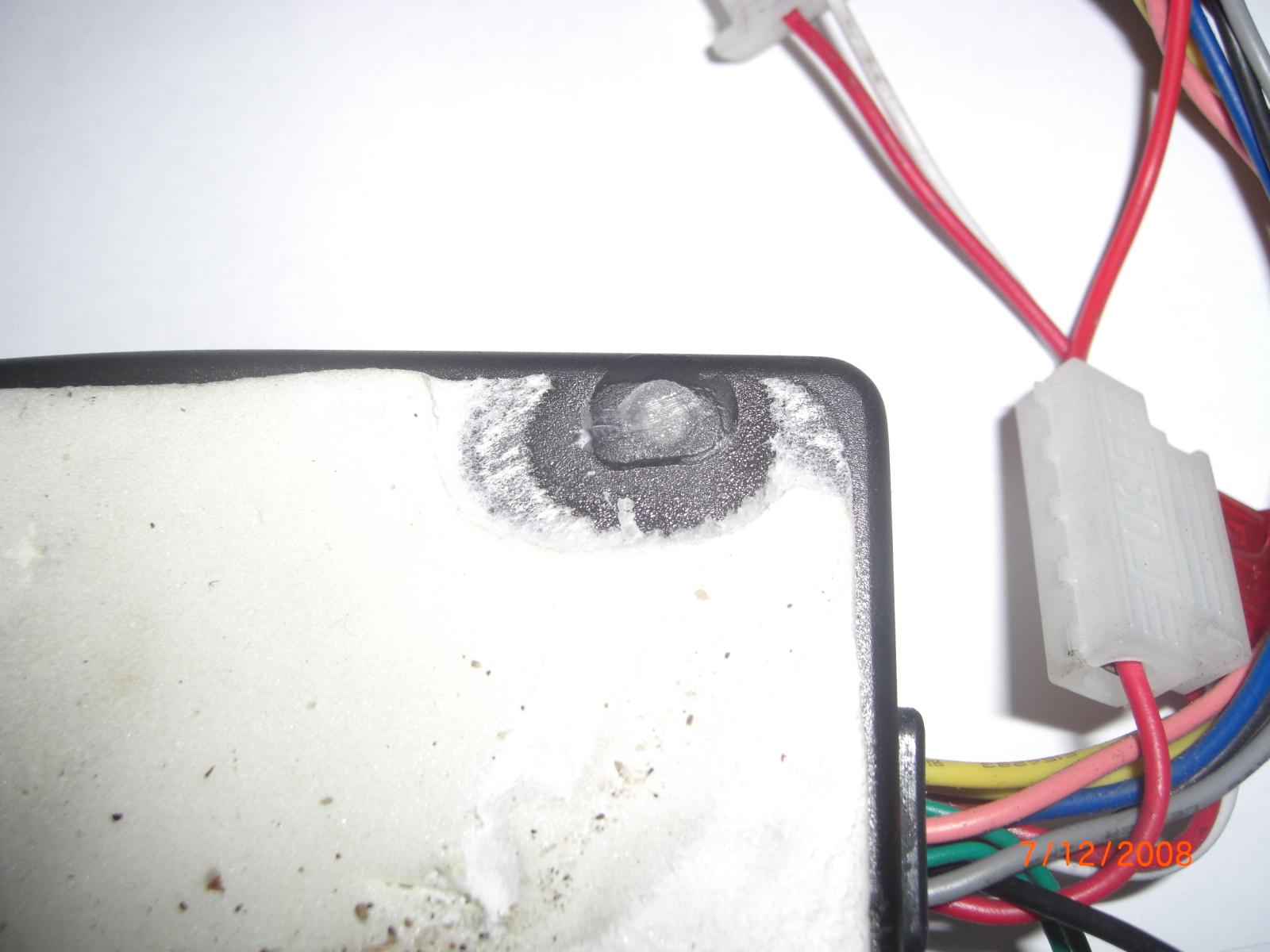

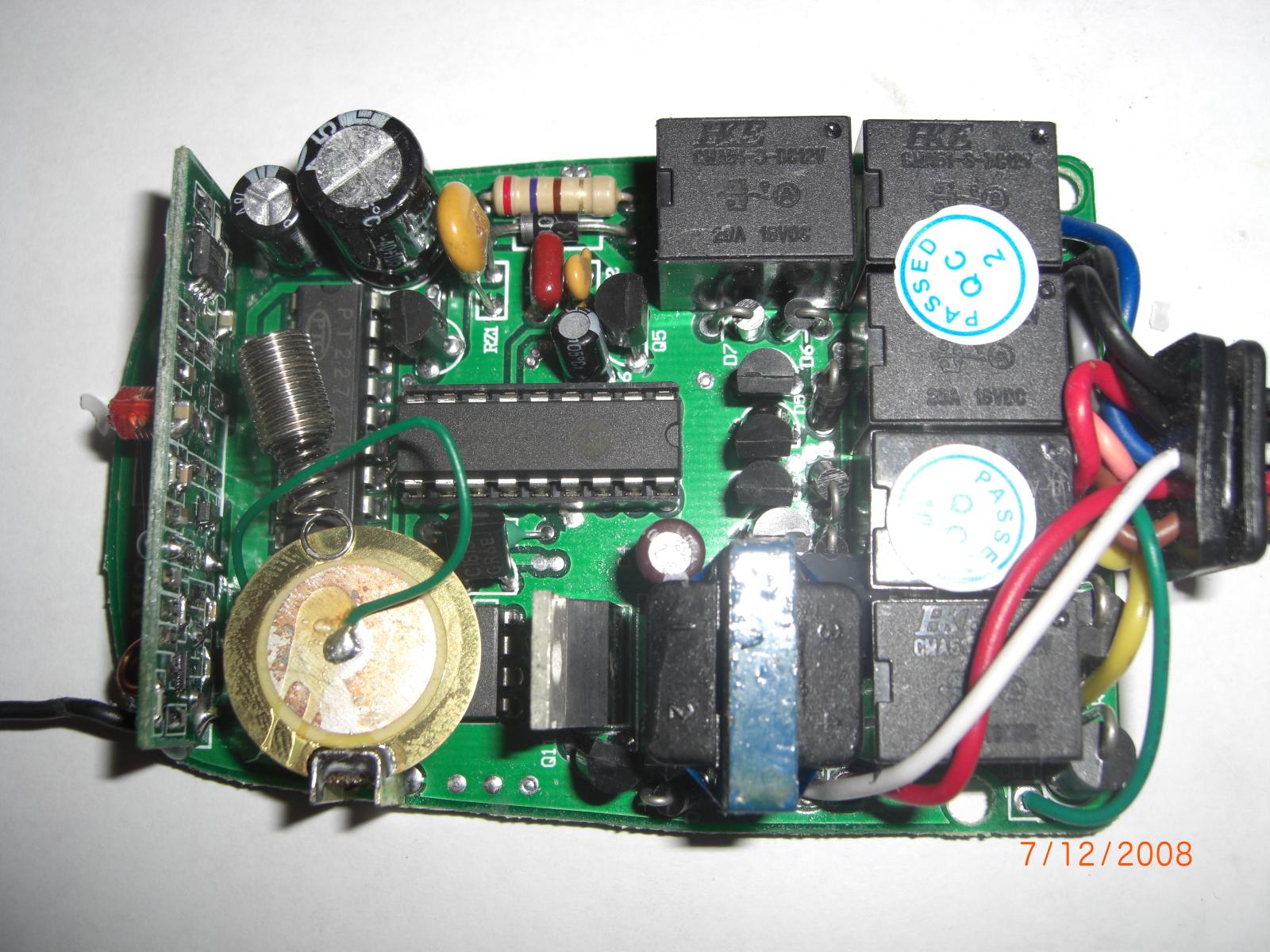

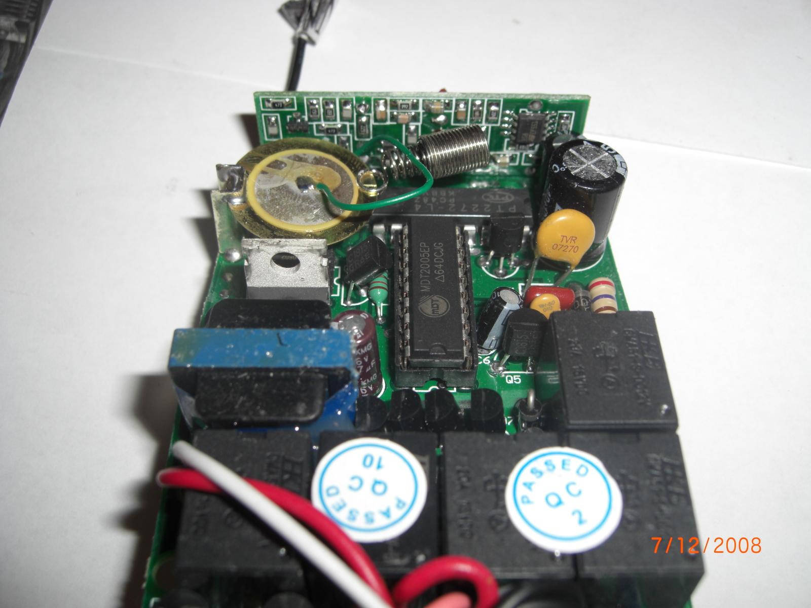

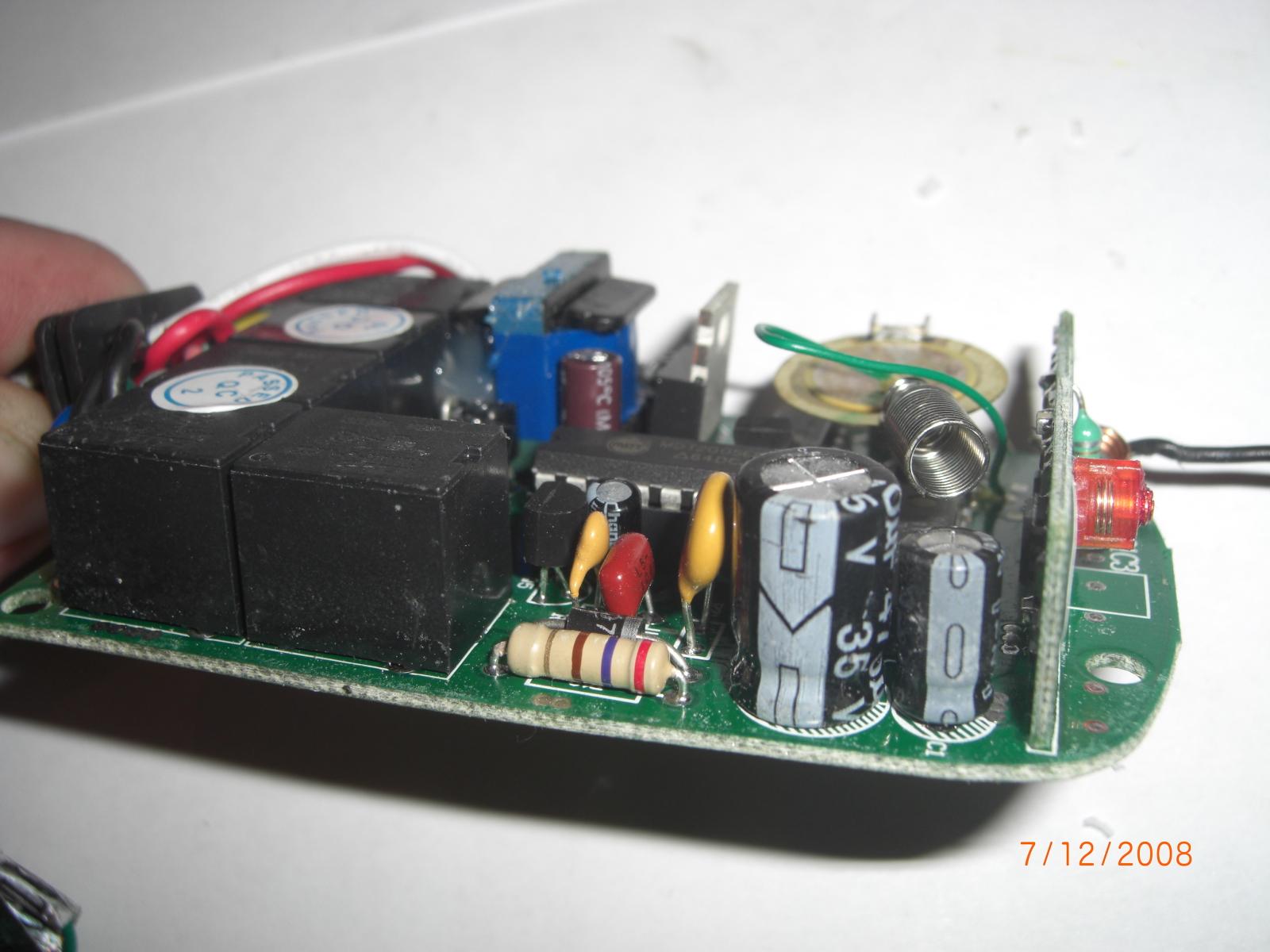

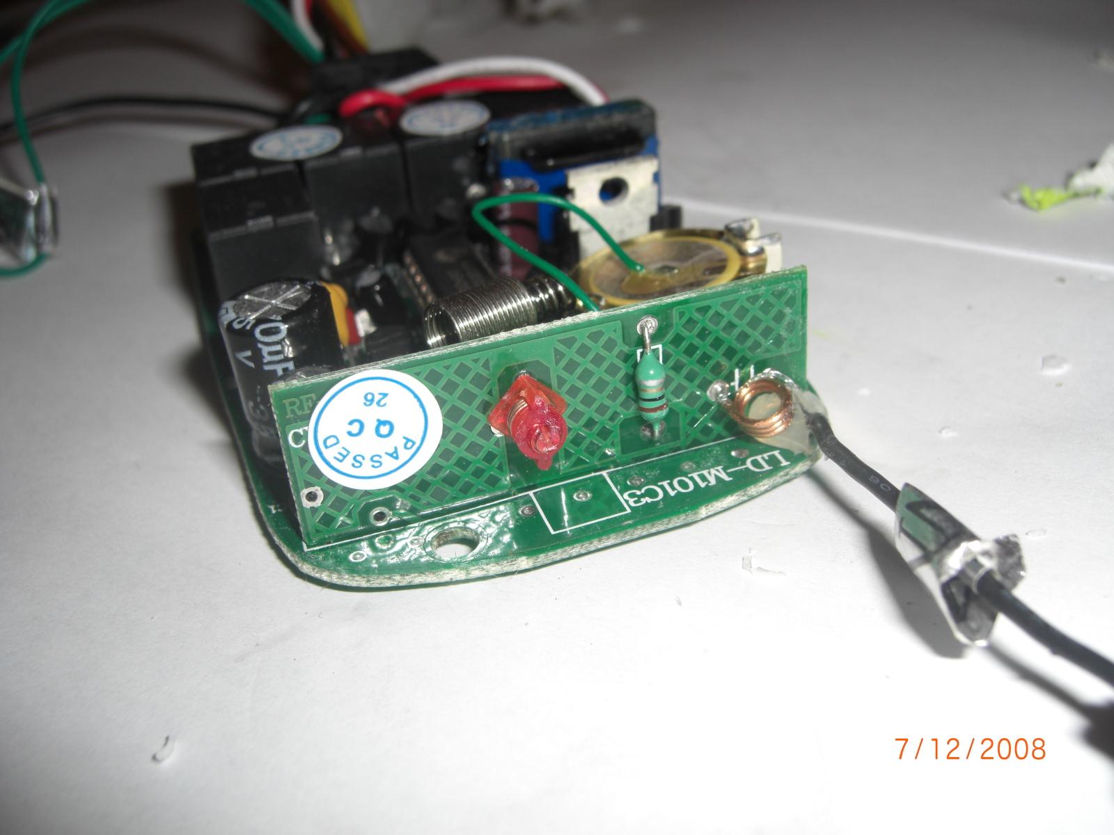

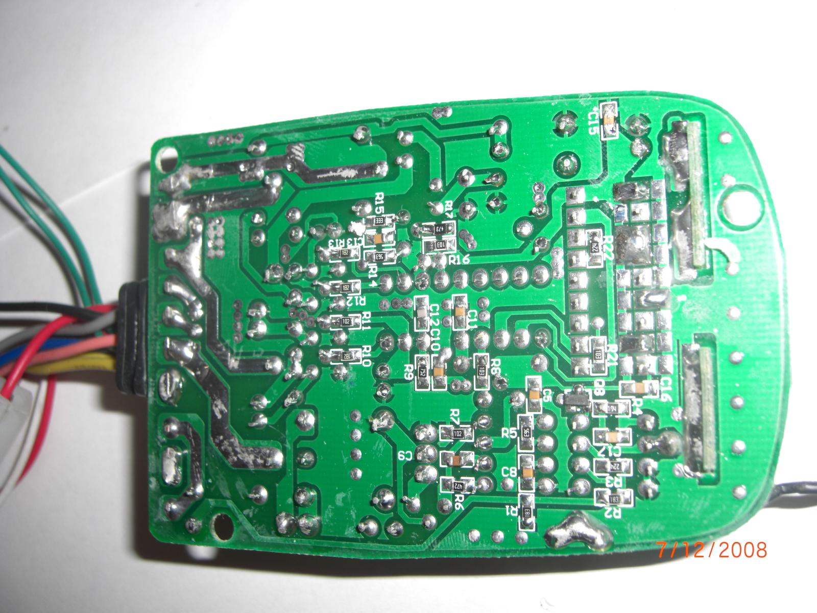

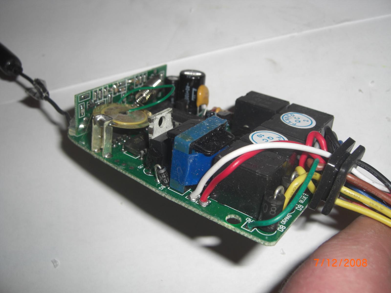

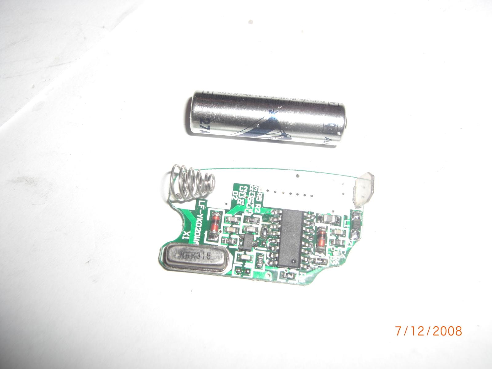

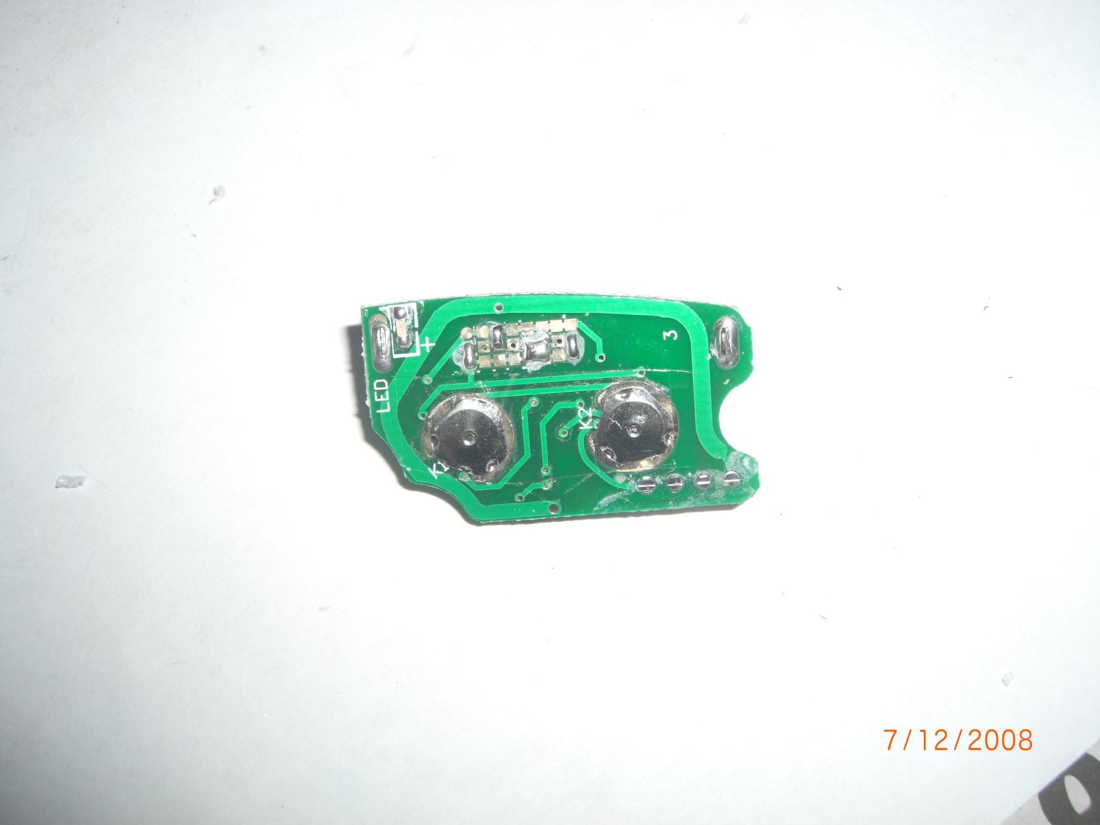

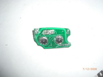

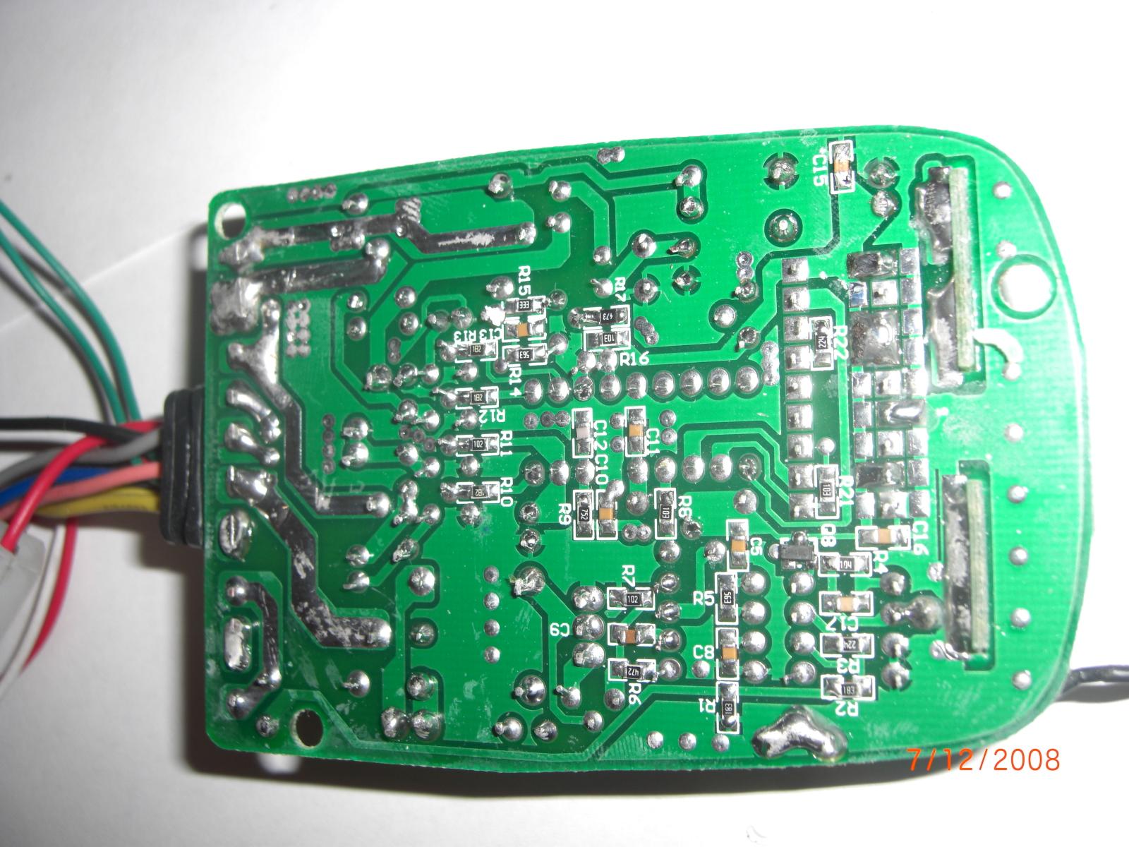

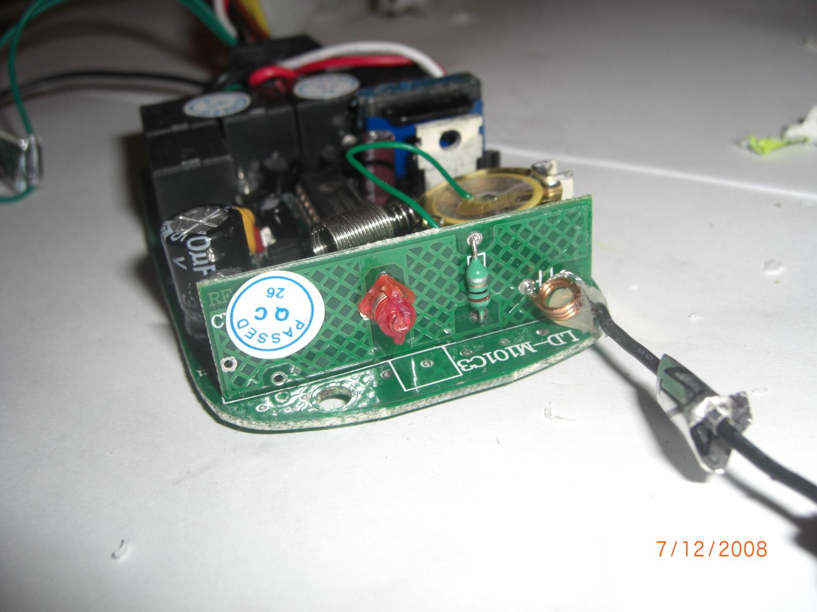

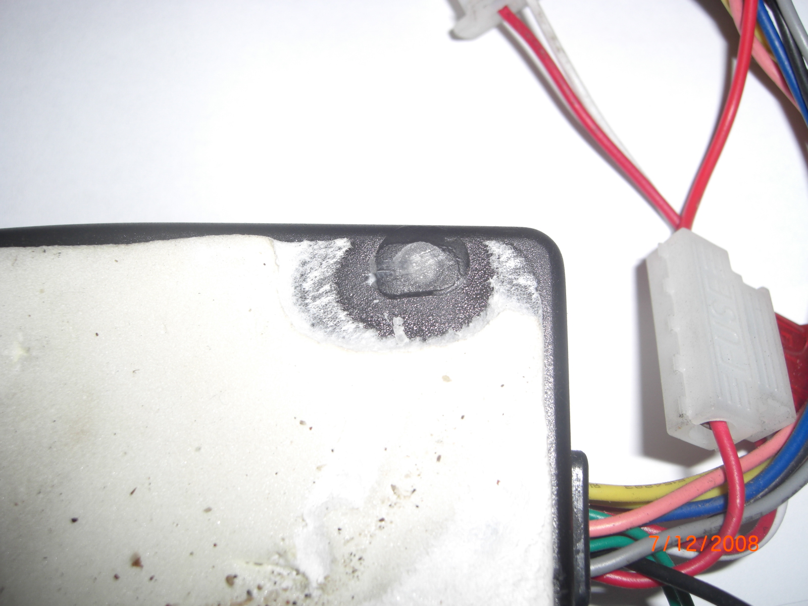

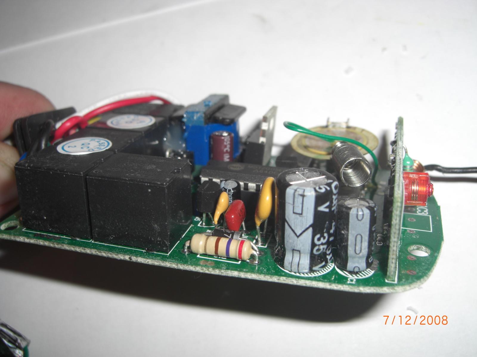

Всем кого интересовало как выглядит штатная сигналка внутри.

Тема супер.
Спецом для таких маньяков как я. Видно не я один ради интереса все разбираю.
Всегда мечтал купить автомат( чтоб разбирать и собирать).
Я ниразу не слышал звуков от такого блока. Зачем там динамик?

Там нет динамика

Смотри желтую дискообразную фиговину. К ней по центру припаян зеленый провод.

ента фиговина - датчик удара.
Практически любой такой динамик (ВЧ) может работать и как микрофон.
Рекомендую попробовать подключить мааленькие наушники-затычки в микрофонный вход. Должны работать))

Я думаю что "затычки" с их "невесомым" "дифузором" будут больше на звуки реагировать.
Помните как брелки, которые на свист отзывались.

Да, пьезокерамический элемент, к нему припаяна пружинка. Тоесть он реагирует не только на звук но и на малейшие вибрации.

Блин, я свою в том году разбирал, когда дорожка сгорела, фотку сделал, а выложить забыл :( Ну да ладно! А что там за микросхемка на панельке? Не микропроцессор часом? Я логотип Microchip разглядел! Значит, её тюнить можно, например, больше датчиков, или ещё какие-нить функции прикрутить

да вы, батенька, извращенец. Сигналку-то тюнить... *ROFL* Нонешняя электроника одноразовая, имхо. Очень редко когда удается с ней что-то сделать.....противоестественное *ROFL*

Даже если обычный МК, что это меняет? Наверняка прошивка закрыта от считывания...

Сигналка была в порядке, провод адаптер испортился , соединения превратились в соль. Адаптер пропаял, сигналку собрал обратно, загерметизировал, работает как прежде.
